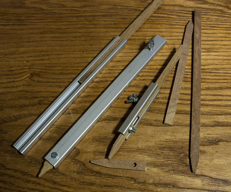

Au fait la pige d'équerrage et en Veritas svp c'est dans les 16€. Ah oui il faudra se faire les tiges, donc un peu plus.

Rappel :
niaproun a écrit:Ave
J'ai copié les piges de Pierre (pili) avec des T.Track !
On utilise les chutes qui restent inutilisées le plus souvent.
>>> Précision des angles du menuisier - Page 2 Pige-210
>>> Précision des angles du menuisier - Page 2 Piges-10

Message  niaproun Ven 23 Mar 2018 - 18:36
bulubuluplopplop a écrit:
Sur une porte de 2m, pour mesurer le parallèle, j'ai toujours pas compris. Si je veux que les 2 montants soient parallèles, je mesure en haut en en bas non ?
Tu mesures en haut et en bas, c'est ok, tu es sur que le montant droit et le montant gauche sont parallèles, ok
Tu mesures de haut en bas à gauche et à droite, c'est ok, tu es sur que la traverse haute et la traverse basse sont parallèles, ok
MAIS, ta porte peut très bien avoir une forme losange What a Face  et les quatres bords parallèles deux à deux.
Il faut donc s'assurer que les deux diagonales sont égales.
CAR un losange a ses cotés parallèles deux à deux et un rectangle est un losange avec en plus ses deux diagonales égales.
Une porte losange c'est une porte qui pique du nez et frotte d'un coté.

Salut les matheux.........@Renaud,cool tes piges (et par la même,celles de Pierre) Very Happy ,
