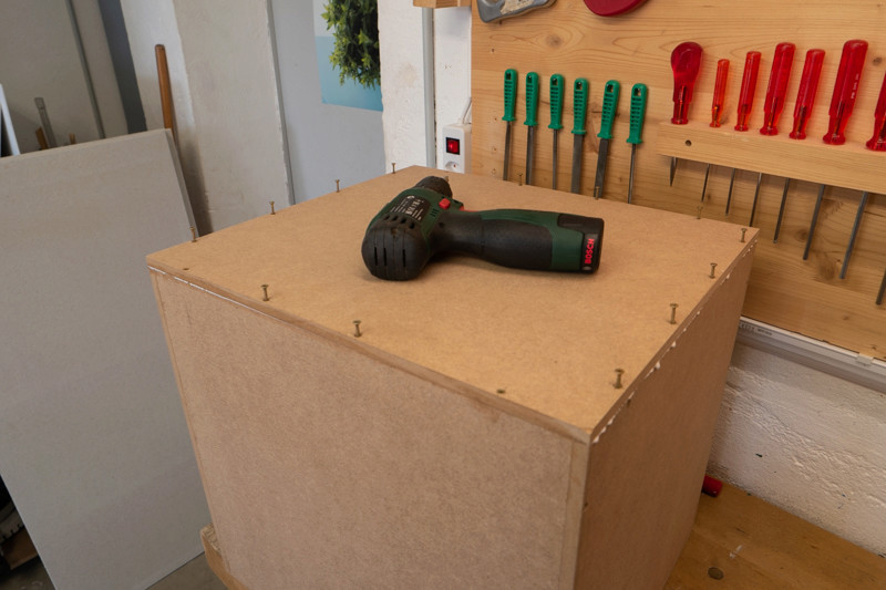

Ca fait quelques temps que je réfléchis à une cabine pour maintenir la température de l'air autour de l'imprimante pour imprimer plus facilement certains plastiques sensibles comme l'ABS, le Nylon ou le polycarbonate. Il est donc temps de s'y mettre!
De plus comme l'imprimante est dans l'atelier, je voudrais aussi la protéger de la poussière et l'isoler un peu du bruit (bien qu'elle ne soit pas trop bruyante).
La construction est simple et reprend les techniques utilisées pour la cabine CNC ou encore l'aspirateur insonorisé.
La boîte est en MDF de 10 mm que j'ai fait coupé. J'ai juste contrôlé les dimensions avec la machine car la première version était un peu limite au niveau de la taille...
Ca à l'air de bien jouer!
On peut donc passer à l'assemblage. Toute la structure est collée et vissée. On commence par un côté...
Puis le second...
Le dessus...
Et finalement l'arrière!

Super caisson et belle réalisation !
Pour assurer encore plus le dispositif :

Merci Dodji,
J'y avais pensé à l'extincteur mais malheureusement, une fois qu'il a passé la frontière, il n'est plus vraiment au même prix...

Wyldix , superbe idée et bien réalisée.
C'est propre et net !
C'est clair que couper des vitres, moi ca me fait toujours flipper ...
Tu comptes faire beaucoup de trous d’aérations ? Ca risque pas de trop chauffer pour les moteurs et l’électronique ? , et tu vas mettre quoi comme filtration ?
Beaucoup de questions , je vais attendre la suite de ton beau post

Voilà la suite. Pas de grandes avancées ce soir mais j'ai collé les plaques de Fermacell au scotch double-face et vissé les pieds.
La vitre a aussi été scotchée et une plaque vient la recouvrir. Finalement les joints en mousse ont été ajouté. La cabine commence à prendre forme. J'ai rapidement mesuré l'atténuation sonore et c'est autour de 18 dB. Ce n'est pas trop mal pour une simple boîte (il faut dire que la masse de la boîte aide bien!) et pour une imprimante 3D c'est plus que suffisant!

Jolieee la suite ,
Bien pensé, d'avoir mis des joints en mousse pour la porte, ca doit pas mal atténuer le bruit aussi ....
Merci Bobo66!
Je pensais faire deux ouvertures (une pour l'entrée, une pour la sortie d'air) d'un diamètre de 50 mm environ. Concernant les filtres rien n'est encore fixé. Je pensais prendre un pack de filtres de rechange pour "purificateur d'air" qui comprenne généralement un filtre HEPA et un filtre à charbon actif. Ca semble être une bonne solution pour filtrer les vapeurs de plastique. Sur l'entrée il y aura un filtre assez grossier pour simplement éviter que la poussière entre. Il faudra probablement un petit ventilateur pour le flux d'air et un système de régulation qui ventile plus ou moins la cabine pour maintenir la température. Concernant l'électronique je ne sais pas vraiment... L'alimentation sera de toute façon dehors et normalement le reste ne chauffe pas beaucoup. Les moteurs par contre sont plutôt chauds (je pense que le courant de maintient est un peu élevé) donc il faudra voir. Normalement les moteurs sont assez résistant à la chaleur et je ne veux pas forcément monter très haut en température. Un 40-50°C devrait suffire et quelques utilisateurs de la Cetus l'ont mis dans un environnement fermé et ils ne semblent pas avoir de problèmes.

superbe travail , attention quand même a la température, elle peut monter facilement a 70°C dans une enceinte fermé, ça m'est arrivé avec la DaVinci
cet été, tellement chaud que la pièce s'éffondrais sous son poids!!
je suis un adepte du bruit sur l'imprimante,elle est fermée mais pas isolée, en fonction du son qu'elle émet pendant une impression
je sait si elle ne me fait pas un mauvais coup!
Tu n'à pas de soucis de rigidité avec ta CETUS, ça vibre pas trop sur le "X" et "Y" ?

Merci azbloc,
En effet la température risque de monter mais il y aura une ventilation donc ça devrait aller. Sur la Cetus le bruit du ventilateur masque un peu le reste donc c'est difficile de s'y fier et je n'ai que très peu de problème liés à l'imprimantes. C'est généralement plutôt des erreurs de ma part ou du filament. En plus les impressions ont souvent lieu pendant la nuit donc dans ce cas là je préfère avoir une cabine.
Concernant les vibrations il n'y a pas grand chose. Les rails linéaires sont très rigides et les masses en mouvement légères. Tu peux avoir un petit aperçu de la qualité d'impression ici, ici, ou encore quelques pièces par là.
