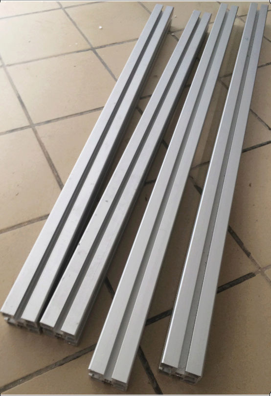

Dans mes projets en cours, la réalisation d’une petite fraiseuse à commande numérique (CN), http://www.metabricoleur.com/t13201-realisation-petite-fraiseuse-cn-3-axes,
Pour diverses raisons je ne puis effectuer ce travail dans l’immédiat. Dernièrement j’ai trouvé, à bon prix, des chutes de profilés aluminium de 45x45mm :
Et ensuite j’ai découvert cette vidéo :
Et là, ça a fait tilt !
Si on peut usiner de l’acier avec une éponge (dixit la vidéo) je suis donc en mesure construire une fraiseuse capable de tailler (doucement) dans l’acier, j’ai la même broche. Cette machine-outil me sera d'une aide précieuse dans la fabrication de ma fraiseuse en gros tubes.
Tous les composants pour réaliser mon projet sont déjà à disposition . Une des contraintes que j’ai est que certains usinages sont prévus chez un professionnel. Donc j’ai imaginé une alternative qui devrait limiter l’usinage aux appuis des rails chez ce professionnel. Ceci me garantira un bonne géométrie.
Construire une fraiseuse de type portique fixe avec les profilés cités plus haut et tous les composants nécessaires déjà entre mes mains.
En réserve des chutes de tôles, de tubes et une chute de plan de travail de 38 mm d’épaisseur. En principe je ne devrais avoir que très peux de choses à acquérir en plus. A ce jour la seule chose qui me manque sont les trois accouplements élastiques à placer entre les moteurs pas-à-pas et les vis à billes, et sans doute un peu de visserie.

Le cahier des charges n’est pas défini à partir de besoins mais en fonction des composants et moyens à ma disposition. Les dimensions des vis à billes de 16 mm au pas de 5mm et des rails prismatiques de 20mm d'une part. D'autres part les dimensions des chutes des profilés ont une incidence sur les caractéristiques retenues. Les courses maximales seront :
X : 330mm
Y : 430 mm
Z : 130 mm
La broche de 2,2 kw refroidie par eau est équipé d’une pince ER20 (13mm)
Les moteurs pas-à-pas de 2,2 Nm seront alimentés en 48v via des drivers Leadshine DM542.
Précision envisageable : quelques centièmes de mm dans l'acier.
A noter que les longueurs des rails sur le X (portique) sont excessives puisque prévues pour mon projets final ou là ils seront justes.
Voilà l'encombrement imposé par les composants disponibles. Fusion 360 m'a permis de faire ça, reste à dessiner la structure :
