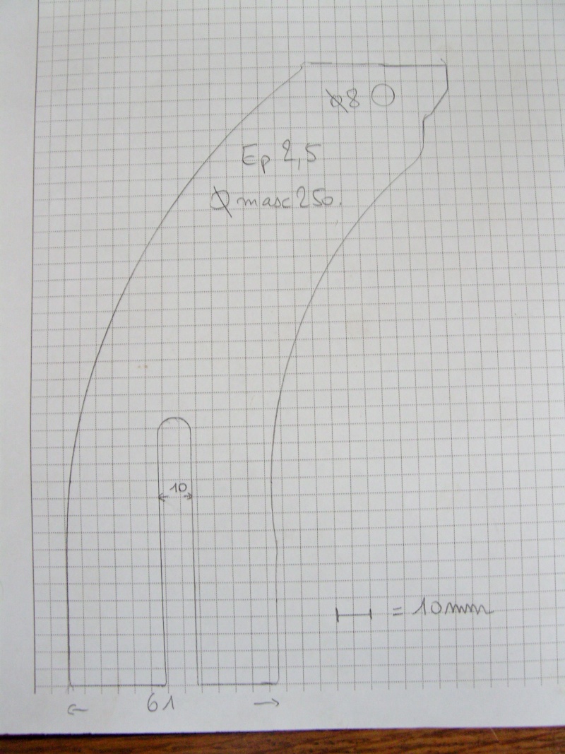

Ma machine n'avait plus de cape de scie et le couteau diviseur était coupé, celui vendu par mon magasin n'a pas la même ref que celui de l'éclaté de la machine. Pourrais tu en déssiner les contour sur un papier quadrillé et m'envoyer l'image ou le pdf.

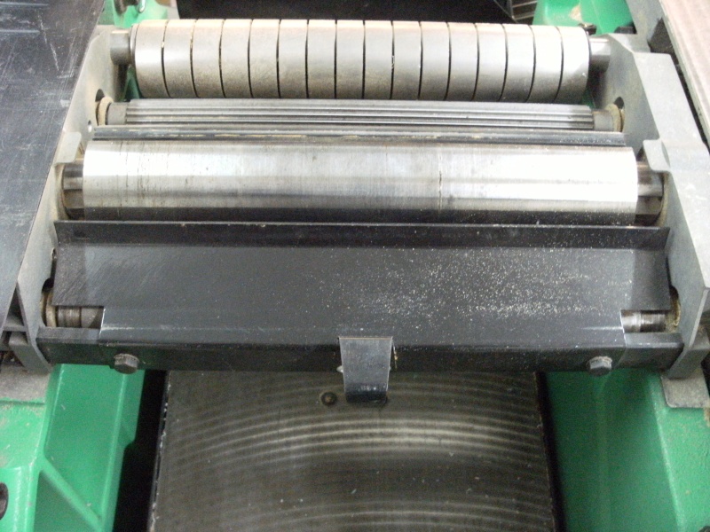

Concernant l'aspiration, sur la cape (d'origine ?) il y a possibilité de brancher une aspi.
Sur cette photo, on voit le branchement rond en question (c'est la seule que j'ai pour l'instant)
J'ai peu de temps en ce moment, mais j'essaierais de faire un tour à l'atelier et de faire le croquis du couteau diviseur dès que possible.
Pour tenonner, j'utilise tout simplement le chariot avec le guide d'angle. Jusqu'à présent, cela fonctionne bien... Je ne savais pas qu'il existait une tablette spécifique ?

Voici le schéma du couteau diviseur.
Rémy, n'hésite pas me dire si tu as besoin de plus de détails.
tenurby a écrit:Bonjour Damien
Rémy

Bonjour Damien
Je te remercie pour le dessin, mon diviseur est legerement different comme la cape qui a la sortie d'aspiration sur le dessus
Tous les deux sont montés sur un nouveau modele lurem qui a une lame de même largeur et diametre
En ce moment je teste cette machine (une ballustrade d'escalier) d'ici peu j'aurais un avis plus precis
Et j'espere pouvoir apporter a ton fil plein de complement

Bonjour Damien
Suite en ta demande en Mp concernant le capot amovible de la rabo-dégau, je préfere mettre les photos sur ton fil, cela pourra toujours être utile à d'autres.
Si tu désire d'autres photos ou détails, je suis à ta disposition.

Re: [Présentation] Combinée Lurem Former 260S
Merci beaucoup Rémy ! Je constate que ton capot est tout à fait similaire au mien...
Juste pour expliquer le pourquoi de ces photos, vendredi après avoir très soigneusement réglé mes fers de dégau, alors que je procédais à des essais de dégauchissage, mon capot d'aspiration de dégau est venu en contacte avec mes fers tout frais d'affutage !!!
Grosse frayeur, heureusement plus de peur que de mal... Mes fers sont morts bien entendu, mais j'aimerais surtout être sur que cela ne se reproduise plus.
J'ai réparé les dégâts hier : meulage du capot et limage pour éviter les coupures. Mais surtout, j'ai essayé de comprendre le pourquoi du comment.
Le capot a certainement suivi le tuyau d'aspi... Visiblement, je ne suis pas du tout à l’abri d'une nouvelle mésaventure. Je pense remplacer le capot d'origine par un capot de ma fabrication en bois.

damien58 a écrit: alors que je procédais à des essais de dégauchissage, mon capot d'aspiration de dégau est venu en contacte avec mes fers tout frais d'affutage !!!
Ouh !!! ça a du te faire bizarre !! sans parler du tarif des fers....
cordialement,
Fred M
- Messages : 4117
Points : 7232
Fred M a écrit:Ouh !!! ça a du te faire bizarre !! sans parler du tarif des fers....
C'est clair ! En premier, tu as le réflexe de te mettre à "couvert" et après de sauter sur le bouton d'arrêt !!!
Je dois bien avouer que vendredi après-midi, le moral était au plus bas... Après une séance de réglage toujours un peu fastidieuse ou pour le moins exigeante, flinguer les fers bêtement ! En plus, je n'ai rien fait de spécial. Quand tu fais une c...erie au moins tu sais pourquoi, tu comprends et tu ne refais plus, mais là...
