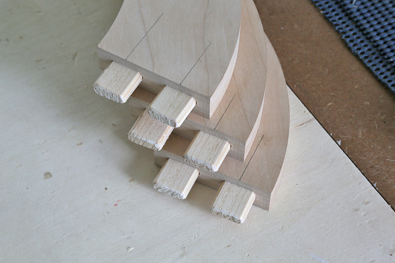

Je n'ai pas tarder à comprendre qu'il n'est pas confortable de lire une partition posée sur un coin de table tout en essayant de la jouer!
J'ai donc fait une recherche pour voir ce qui existait et après quelques dessins j'ai lancé la fabrication de ce lutrin.
La CNC permettant de s'amuser, je ne m'en suis pas privé!
Le bois est de l'érable partiellement échauffé qui vient du même lot que celui de ma viole.
Le cylindre qui va recevoir les pieds est en peuplier issu d'une palette.
Très pratique cette presse!
J'ai donc fait un plat à l'endroit de chaque pied.
Idem pour le fraisage des mortaises des Dominos.
La plaque de CP qui sert à positionner la fraiseuse est à 10mm de l'axe des mortaises.
Les Dominos maison en sapin.
Le centre va être percé pour recevoir une vis de 6 X 150.
Le mat est en érable issu d'un autre lot. Il a une section carré de 38mm de coté avec un chanfrein arrêté sur chaque arête.
Prêt pour le collage! Le cylindre et les pattes on reçus les quarts de ronds de rayons 3,17 (1/8").
Les modèles dont je me suis inspiré sont montés sur des pieds télescopiques. Le mien étant fabriqué sur mesure, je n'ai pas jugé nécessaire de le faire! Par contre le lutrin est orientable.
Les pattes de l'articulation sont simplement vissées.
Et voila! Reste plus qu'à lui passer deux couches de vitrificateur comme sur le support de la viole visible en arrière plan.

Je l'aime bien mon écrou papillon inox, moi!

Le papillon est bien plus joli en laiton qu'en inox dans le contexte "baroque" de ce lutrin, amha.
Il ne reste plus qu'à faire une "chapelle?" pour encastrer la tête du boulon..

Rebonjour à tous,
Et il est déjà partiellement martelé!
J'appelle ça un lamage...grosb a écrit:Il ne reste plus qu'à faire une "chapelle?" pour encastrer la tête du boulon..
Les deux mon capitaine! Mais ça se voit assez peu, la finition est assez mate.grosb a écrit:Y'a plus qu'à le vernir ou le cirer maintenant ?
C'est du bronze!6°sens a écrit:Et marteler le laiton ???
