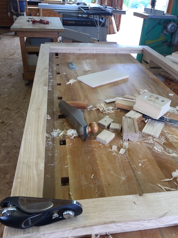

avancée du weekend. On reprend l'ouvrant.
Juste au moment de monter, je regarde encore un coup, en me demandant ce que j'ai encore pu oublier d'énorme. Alors là, on va faire un petit break dans mes explications à la onc, pour se pencher sur le sujet des gens qui font des plans, des procédure de montage, avec le pas-à-pas.
J'aimerais bien savoir comment ils font.
Pour ce qui me concerne, point de schéma de montage, point de pas-a-pas, et point de plan, sauf à déterminer un point particulier. J'envie ceux qui savent le faire, parce que bibi, bernique ! Je ne fais des plans que pour les points critiques.
Ce qui fait que je suis bon pour résoudre les points critiques, mais pour assembler tout ça, je suis nul. J'admire ceux qui ne se gourent pas, parce qu'ici, c'est gouroland. Un trait, je me goure. Deux traits, je me goure au carré, et trois traits, je me goure au cube. Pas facile de rester zen dans ce cas. Du coup pas plus de deux traits par jour. Tu fais deux traits après le petit déjeuner, et tu passes le reste de la journée à essayer de réparer ta gourance. VDM...
Bon, alors, vous allez me dire, on commence quand le sujet ?
Allez, on y va. Doucement quand même.
Maintenant, avant d'oublier, faut faire trois petits trous et puis s'en vont, en bas. Montage avec gabarit à 45° et ça roule. 3 jolis petits trous à 45°. Point barre.
Oui, mais faut faire une petite rainure, aussi, pendant qu'on y est. C'est mieux pour collecter la flotte, non ?
La v'la, la rainure au fond de la feuillure. Petit montage à la def, et hop !
La rainure tombe presque au milieu des trous. Ca va le faire.
Assemblage et collage dudit ouvrant. Pas fait de photos, c'est trop stressant, et ça n'a aucun intérêt. Assembler quatre bouts de bois en rectangle, ça existe depuis le big bang, et tout le monde connait.
Finition de l'ouvrant au rabot. Alors là, que du bonheur.
A vrai dire, je me demande si celui qui a raison à 100%, c'est pas notre kokolorrain national. Tu vas chez lapeyre, et comme il n'y en a pas deux, t'as même pas besoin de choisir. Et tu montes et c'est fait. Et tu peux aller tondre ta savane, parce qu'avec toute cette pluie, on ne sait pas où donner de la tondeuse entre deux averses.
Bon, maintenant, on va attaquer, non pas la banque de france, j'ai encore un soupçon d'honnêteté, et je tiens à mes abattis, mais le montage du jet d'eau. En fait, je me demande ce qui est le plus stressant des deux. J'opterai pour le deuxième, ne m'étant jamais essayé au braquage. Ca m'inspire nettement moins que le jet d'eau.
Alors donc, je fais mon montage à blanc, et je positionne le jet d'eau. BINGO ! Ca monte jusqu'à moitié des trous d'évacuation. Elle est pas belle la vie ? Moi qui aime pas les emmerdes, pourquoi ça me tombe toujours dessus. C'est vraiment trop inzuste ©Calimero.
Alors on fait quoi ?
Ben, on n'a pas le choix, on retaille le jet d'eau.
Il y a au moins 7/8mm en trop. Il va donc falloir raboter ceci.
J'ai essayé au premier trait, c'est pas assez, il faut raboter jusqu'au deuxième. La vâche ! Et il faut conserver l'angle de la QA, donc c'est le dessus du jet d'eau que je vais passer à la dégau.
Comme il n'y a pas épais à passer, et que je n'ai pas trop envie de laisser mes doigts trainer derrière le bois, on va se prendre le poussoir ad hoc
Et on passe, on repasse sur la dégau, pour obtenir la bonne épaisseur
Bon, après quelques minutes, de dégau, voici le temps de l'usinage de la rainure en QA.
