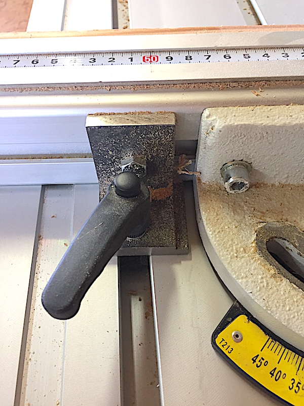

re: presseur
sangten a écrit:Bonjour
Ron, comment arrives-tu à régler la pression du presseur ?
Comme vous l'avez constaté, une solution satisfaisante à la pression n'existe pas encore. Je crois que c'est le même problème pour les deux machines. J'ai trouvé par essais et erreurs que le bois devait juste être suffisamment pressé pour glisser mais pas plus. Très difficile à mettre sur le premier essai!
La solution est peut-être une pince différente avec un meilleur ajustement. Le seul problème avec le presseur est que le poteau central n'est pas stable. Il se déplace de plusieurs mm lorsque la pression est appliquée.
Je suis réticent à acheter le kit de tenonnage très coûteux de Holzprofi, alors si vous trouvez une solution, ce serait le bienvenu.
Ron
As you found, a satisfactory solution to the pressure does not yet exist. I believe it is the same problem for both machines.
I found by trial and error the wood should just be pressed enough to slide but no more. Really difficult to set on the first trial!
Maybe the solution is a different clamp with better adjustability. The one problem with the presseur is the center post is not stable. It moves several mm when pressure is applied.
I am reluctant to purchase the very expensive tenoning kit from Holzprofi, so if you find a solution it would be most welcome.
Ron

J’ai fait un petit système qui bloque le guide
Je ferai des photos tout à l’heure

Re: un berceau pour bébé
Ron, voici le petit montage permettant de stabiliser le guide à tenonner. C'est pas demain qu'il cassera. Et ça ne bouge pas d'un micron. Ni de deux, d'ailleurs.

re: presseur
Bonjour Alain,
Merci pour la photo. Bon travail!!
Je vais essayer de trouver du matériel pour créer le support L. Bonne solution.
J'ai inclus des photos du presseur. La monture est différente. La barre verticale du presseur se monte sur la fente de la table coulissante. Bien que le bras soit plus sûr, il est très difficile de bouger le bras. À la base du presseur se trouve une piste en T en métal. Au sommet se trouve une rondelle en caoutchouc. Pas si bon car cela permet à la barre de bouger.

re: presseur
En fait, le mouvement est dû à un serrage insuffisant de la tige. Je suis juste sorti pour confirmer le mouvement et je l'ai trouvé solide.
Voici des photos du support pour le bras.
