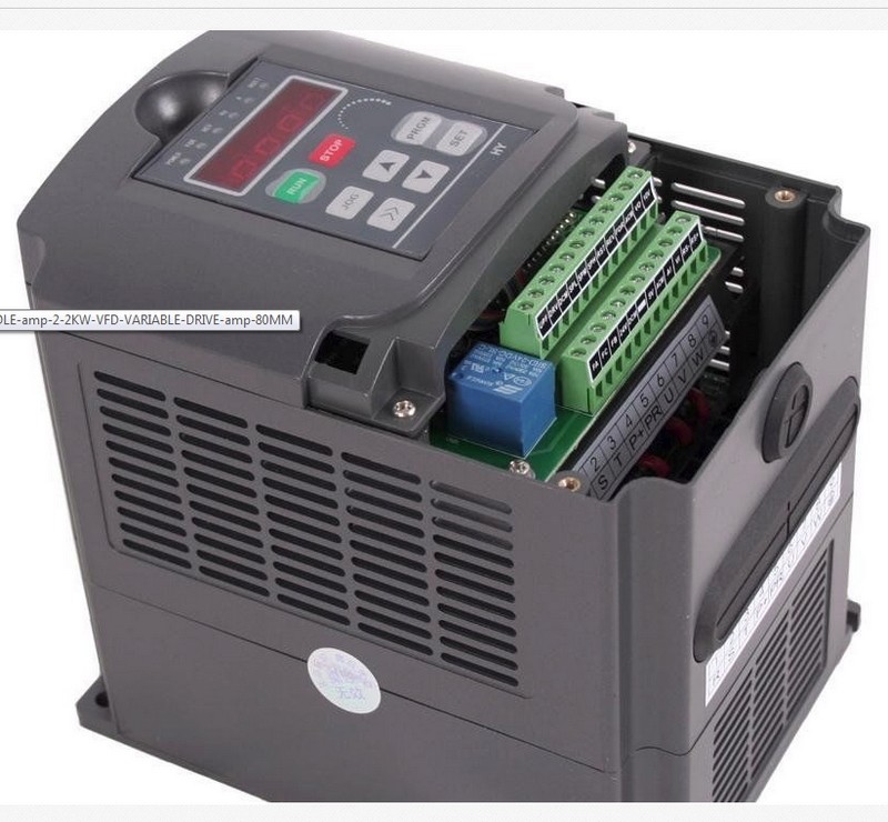

J'ai branché la pompe sur le convertisseur et ça fonctionne, j'ai mis "50" sur PD003, PD004, et PD005.
Je me demandais si je pouvais  changer une de ces valeurs sans risque...

Je suppose que tu peux modifier 14 et 15 pour définir les accélérations/freinages, ainsi que 1 et 2 suivant le mode de commande du vario (pilotage via un soft ou via le panneau de commande du vario)

Ok, merci pour les renseignements, donc pas touche à 3, 4 ou 5 ?

Si tu augmente la fréquence maxi, le moteur tournera plus vite, mais il ne faut pas abuser. Dans le cas d'une pompe je ne suis pas sûr que ça ai de l’intérêt et je pense qu'il vaut mieux rester à 50Hz (la fréquence de base de ce moteur)
Il faudrait voir dans les autres paramètres s'il n'y a pas une intensité maxi à régler afin que le vario fasse son office de protection au cas ou le moteur pomperait plus que les 3.6A en 220 qu'il est censé consommer au maxi, car le vario doit être réglé pour un moteur 2.2Kw je suppose.
