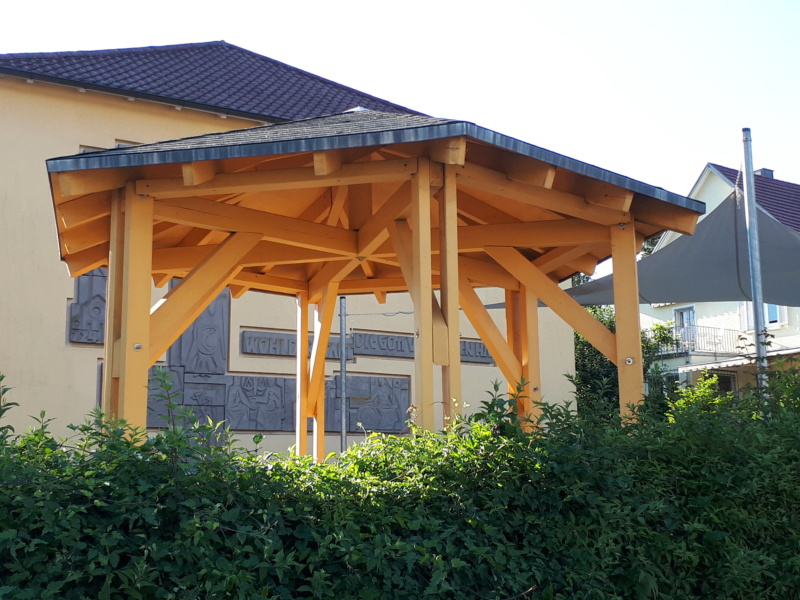

Salut Christian et tous..............n'en vla encore un petit autre qui trainait sur le bord de ma route cette semaine

Laurent sur ton kiosque, les pannes ne sont meme pas désaboutées... Pffff....
ps Christian, t'as vu ? l'embrevement des liens est en haut, mais du coté de la moise, en bas, y'a un boulon !! pas une vis de 8...
mais y z'ont zappé les chapelles/lamages, alors que toi, non !

Pour les pannes, j'aurai trouvé plus esthétique qhe leur extremité presente une coupe horizontale... Mais ca n'aurait sans doute pas ete tres judicieux.
Sur les pannes habituelles, la coupe en biais a l'extremité augmente la durabilité. J'ai souvent remarqué que celles qui le presentaient pas cette coupe etaient moisies/abimees, sur la partie biaise qui aurait disparue si cette coupe avait ete effectuée.
Cette coupe reduit la section de bois de bout, en fait.
Elle permet aussi de mettre un bandeau moins haut, la section de panne à masquer etant moins haute...
bien cordialement,
bien cordialement,

Bonjour à Tous
Voila la suite c'est à dire pose des liteaux et des tuiles
j'ai été obliger de rajouter une panne de chaque cotés pour avoir la largeur pilpoil
concernant la pose des tuiles
il me reste quelques coupes à faire sur le devant
apres je ne sais pas quoi mettre pour protéger les chevrons
en ce qui concerne l'arrière il va falloir que je recoupe mes chevrons afin d'éviter que ceux-ci prennent l'eau
mais bon pour un ignorant en toiture je trouve que je m'en sort pas trop mal enfin pour moi
je vais attaquer la pose des plaques de parement mais avant on bouche tout les trous

J'aurai fait dépasser les tuiles un peu plus sur le bas. T'as pas peur que la flotte mouille le bout des chevrons ?
- Messages : 14558
Points : 21517
Re: Abri Barbecue
et bien ça ne devrait pas bouger !
en plus tu vas "contre-venter" avec des panneaux sur les cotés, et je suppose que 3 des poteaux sont solidarisés avec le mur derrière ou la desserte béton devant .
ça peut souffler, tu ne risque pas grand chose...

Salut,meles a écrit:J'aurai fait dépasser les tuiles un peu plus sur le bas. T'as pas peur que la flotte mouille le bout des chevrons ?
Une feuille de plomb (plutôt un autre matériau ; le nom ne me revient pas) qui épouse les chevrons et se glisse sous les dernières tuiles.
- Messages : 9347
Points : 16103
Re: Abri Barbecue
De même, j'aurais vu un dépassement plus important, (un bon tiers de tuile).
par contre tu peux ajouter une planche de rive, ici planche de bout, qui protége et peut se changer sans difficulté.

Je pense aussi qu'il faut que tu fasse plus dépasser tes tuiles sur la partie basse.
Tu va y mettre un chéneau ?
Dur la partie haute, j'y mettrais un bandeau bois ou du zinc pour protéger les chevrons
Sinon bon boulot!
Sinon bon boulot!

As-tu pensé à installer une gouttière pour récupérer les eaux qui s'écoulent du toit de ton abri?
Il me semble que le code civil fasse l'obligation (article 681) de récupérer ses propres eaux pluviales vers chez soi ou vers le domaine public.

Comme mes petits camarades, j'aurais laissé dépasser davantage les tuiles du bas, comme pour mon abri et mis une protection en zinc,
[/url]
sinon tes pointes de chevron ne vont pas faire long feu
bonne continuation

comme sur ce schema là.
A fixer avec des pointes de 70 GALVA ( 2 pointes par chevron, sur une diagonale de la section dudit chevron) sinon bonjour les traces de rouille dégueu, ou a visser avec vis inox (bien plus cher).
pense à les lasurer ces bandeaux (lasurer/peindre/proteger quoi...) avant de les mettre en place, c'est une "piece d'usure" qui reçoit sévere... Un en haut , un en bas...
Je me rends compte que finalement tu n'as pas mis de lien sur les poteaux, d'equerre aux pannes, donc comme dit plus haut , ce serait bien d'avoir quelque chose pour contreventer les cotés... (fixation au mur, panneaux, etc...)
Sinon, ca m'a l'air vraiment nickel !! chapeau l'artiste !! (et les tuiles, meme si tu as mis des tuiles beton il me semble, c'est quand meme autre chose que les imitations plastiques, non, qu'en dis tu ?)
fred
ps souvent c'est en posant le bandeau de bas de pente que tu regles l'inclinaison du premier rang de tuile, qui ont tendance à piquer du nez vu qu'elles ne reposent pas elles-même sur un rang de tuiles.
pour ce qui est de leur "depassée", tu ne vas pas t'amuser à tout refaire ton litelage pour les faire depasser plus..
ca ir a bien comme ça !!
