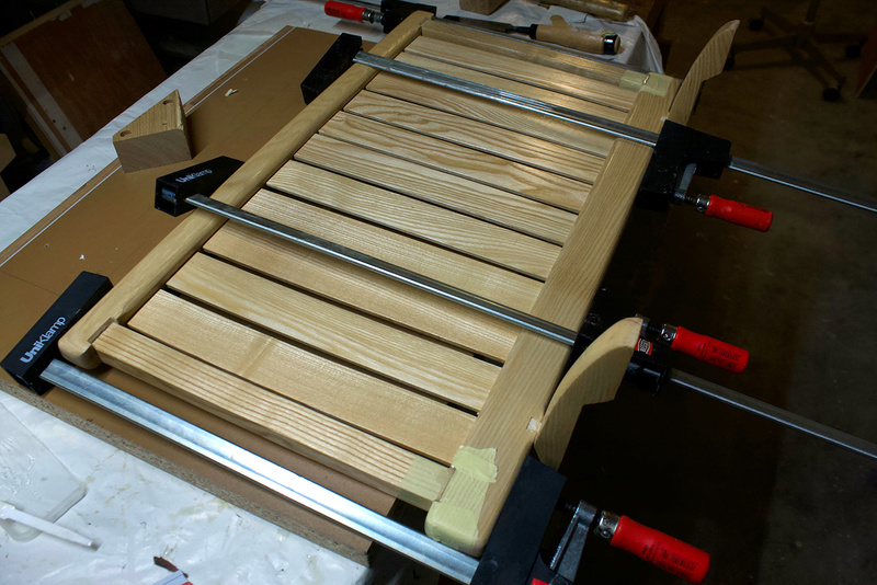

J’ai fini les ¼ de rond aux extrémités des traverses.
Avant de poursuivre, je vernis l’ensemble.
J’ai protégé les zones à coller.

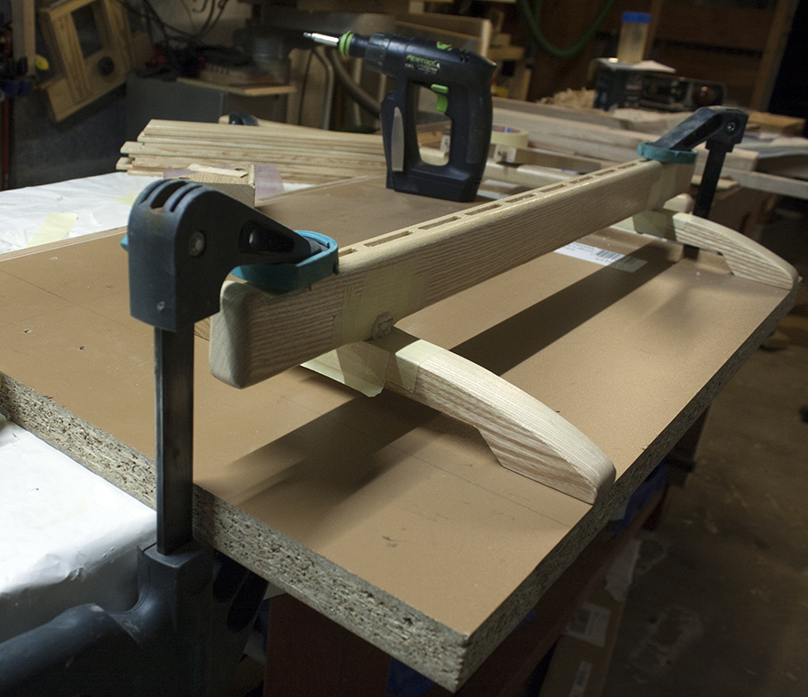

Bonsoir à Tous,
Un incident serving ne m'a pas permis de poster ceci, hier.
Pour m’assurer d’avoir les 4 pieds qui touchent bien par terre, j’ai imaginé ce système.
Sur un bout de plan de travail, je « serrejointe » les trois pièces ensemble. Ainsi je suis sûr que mon paravent ne boitera pas.
Maintenant, la colle est sèche, le piètement ne boite pas,
... et j'ai avancé aujourd'hui,
A bientôt,

Autre « galère », l’emboitement des 11 lattes.
Les serre-joints sont bien utiles sur ce coup. Ça évite les déboitements intempestifs.
On commence à un bout et on avance latte par latte en resserrant à chaque fois le serre-joint. Puis on ajoute un autre serre etc.
À la fin on a juste emboité un chouïa les lattes et on a quand même un espace (10mm) pour coller les montants tourionnés avant le serrage final.
J’ai pris une colle époxy du commerce ; rapide.
