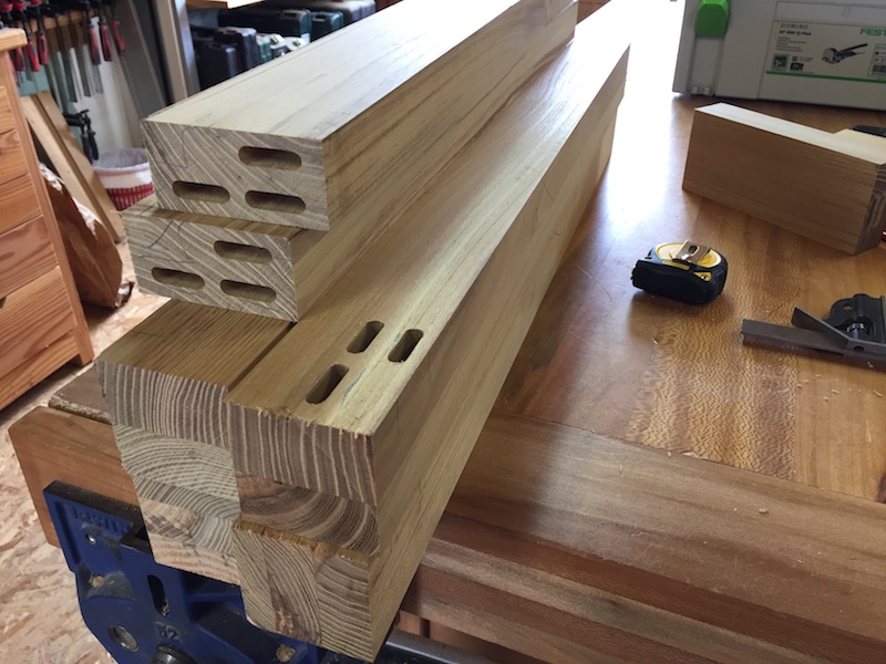

Donc on en était aux pieds. Les pieds, la ceinture, tout va bien, céfé. J'avais prévu de prendre plus de temps, mais je ne sais pas pourquoi, ce projet passe devant les autres. Un petit resquilleur en quelque sorte.

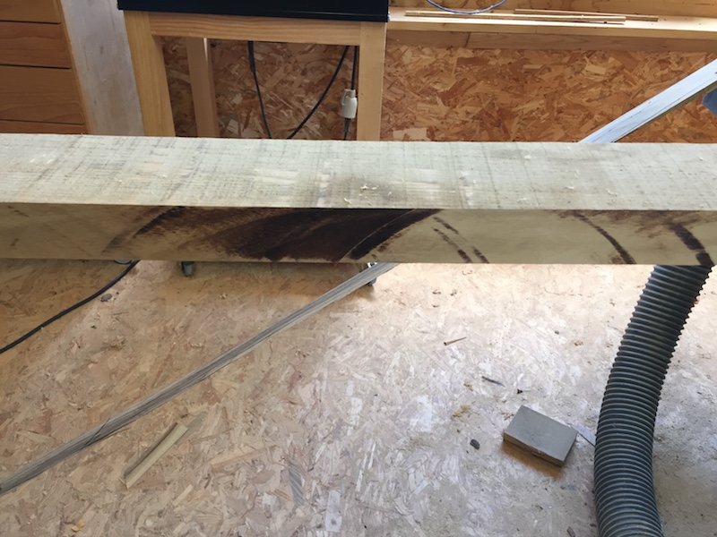

J'ai déligné les bois de la ceinture, et quand on dit que le robinier ça peut être nerveux... Heureusement que j'ai mis le coin, parce qu'il était en train de stopper le moteur.
Et il a chauffé le coco. Je vous dis pas l'odeur. Le robinier qui chauffe, ça sent pas super bon.

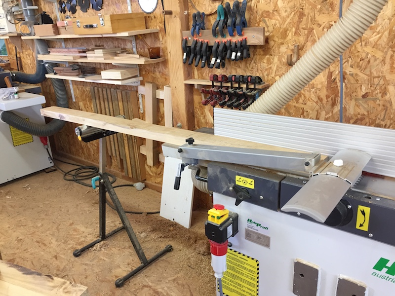

Ensuite un petit coup de corroyage,
et on attaque le dominotage pour la fixation de la ceinture aux pieds
D'abord quelques essais sur des chutes de même dimension, en fonction du résultat à obtenir, parce que si j'essaie pas, c'est plantage assuré, même si j'essaie, d'ailleurs. Je trouve toujours moyen de vérifier mon montage plusieurs fois, pour me viander vigoureusement au final.
Bizarres ces mortaises, allez-vous me dire. Pourquoi une et deux ? Ceux qui suivent, vous avez compris, les autres, vous verrez plus bas.

Yo,
Bon, là, on est sur la ceinture. Pas compliqué à faire.

ça craint les p'tits nerveux faut faire gaffe , il ne c'est pas rebiffer après le corroyage ?

Ben, non, le petit nerveux, il n'a quasiment pas bougé après. C'est très étonnant, quand on connait les capacités de ce bois à se tirebouchonner quand il en a envie.
Oui, la ceinture se porte pas trop mal, j'ai été assez surpris qu'il n'y aie pas d'éclat. Le fer n'avait quasiment que très peu servi, peut-être une ou deux fois. Ce qui fait qu'en termes de finition, ça va pas être difficile.

pour ton (tes)outils ,avant de les montés sur le PO tu peut les passer un petit coup sur une pierre fine et passer sur le biseau un petit coup d'affiloir comme pour un racloir cela crée un léger morfile pour une mini passe finale ,c'est comme cela que pratiquais un ancien toupilleur à l'arbre et champignon sur les fers qu'il fabriquait lui même du temps de mon apprentissage .

Je ne veux pas contredire Jean-Luc mais le petit coup d'affiloir sur les couteaux c'était pour les fers placés sur l'arbre directement. Ils étaient donc perpendiculaires à l'axe. Ici, dans le cas d'un porte-outils, les couteaux sont placés tangentiellement ce qui donne le même effet que le coup de l'affiloir et limite l'effort de coupe. Je pense, mais ça n’engage que moi, que les couteaux couperont moins bien si on "casse" leur arête. Ca entraînera des vibrations donc rejet potentiel de la pièce.
Je remarque, sur une photo un peu plus haut, que les couteaux ne sortent pas assez du porte-outils. J'en veux pour preuve le frottement visible sur la couleur. Il serait préférable de les sortir un peu plus et avancer (ou reculer c'est comme on préfère) les guides.

petite question , Alain tu as une df500 ou une DF 700 (ou les deux ??? )? Ils ont l'air grand tes dominos...

J'essaierai à l'occasion le coup de l'affiloir. Mais pas là, puisque ça coupe très bien pour l'instant.
Patrice, on ne peut pas régler la sortie du fer sur le porte-outil. Il y a 2 ergots qui le maintiennent pour que les deux fers soient au même niveau.

Fred, c'est la DF500, mais j'ai fabriqué les dominos au mètre à des cotes plus larges. C'est du 8x50, mais le tenon est un petit peu plus large.
Ce n'est pas cet outil qui a frotté.

Faut que je fasse comme toi... Des faux-tenons plus larges.. Je m'etais deja fait cette reflexion en regardant des realisations de JP alias Diomedea (qui doit travailler sa viole avec application, on est en manque de ses realisations, non ?)....
