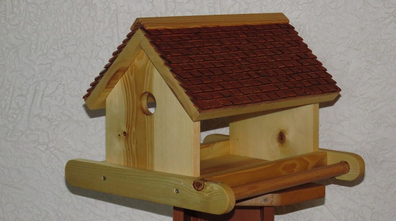

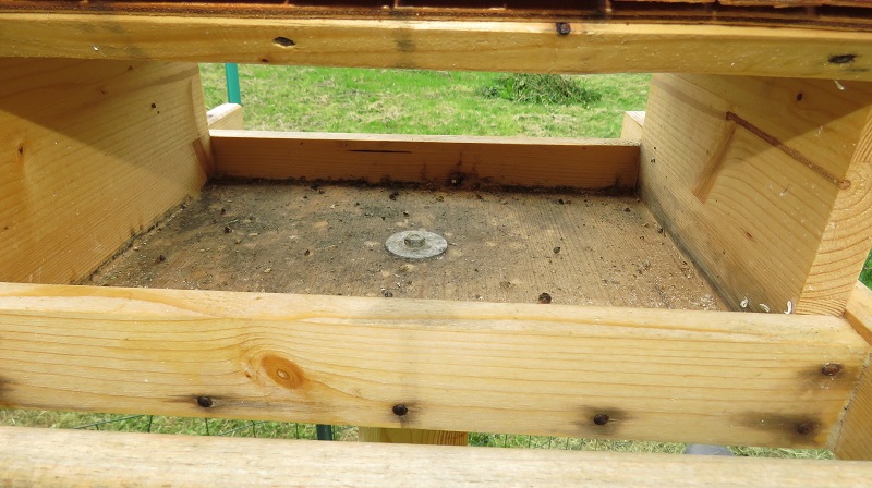

J’ai fabriquer une mangeoire a oiseau en lamellé-collé, la cabane et dehors depuis 3 mois et malgré avoir passé de l’huile de lin et de la cire antiquaire, après trois semaine de pluie le bois présente des traces de moisissure à l’extérieure et là ou je dépose les graines !
Savez-vous si c’est les traitements (huile de lin ou cire) qui provoque cette moisissure ?
Merci à l’avance pour votre aide.

Tout simplement les graines qui moisissent à l'humidité.

J'avais surtout eu l'attention attirée par la plateforme .
Les traces sur la planchette correspondent à des clous ? au niveau de l'extrémité des barreaux (bois de bout)
S'il faut incriminer un produit c'est la cire qui n'est pas adaptée à l'extérieur , l'huile de lin aurait largement suffi.

Oui en effet j'ai trouvé de joli clou bleui, du coup je me suis dit ‘’pourquoi pas’’, et finalement ils ont rouillé la première semaine avec de vilaine trace !
Pour la cire j'ai certainement fait une erreur ! ce que je peux dire sur la moisissure, elle et présente à l'extérieure sur les surfaces exposées au nord, tous ce qui et exposé au sud et encore propre.
Et la partie sombre du barreau c'est son extrémité.

Les cires s'en vont à la première éclaboussure.
L'huile de lin ne protège pas longtemps des champignons qui vont arriver par le Nord d'abord, puis par les autres points cardinaux, tu vas pas y couper, sans parler des clous.
Tu peux protéger avec un vernis costaud genre marin, à refaire tous les deux ans après un ponçage méticuleux, application suivant les normes (drastiques) en vigueur, mais ça ne fera pas grand chose pour les clous qui vont se retrouver sous le vernis...
Mais pourquoi ne pas laisser le bois griser sans couche de truc ou couche de machin, comme il a toujours fais depuis des millénaires qu'on l'utilise dehors sans s'en occuper ? Suffit de choisir son essence : chez nous, on trouve du châtaigner ou du robinier qui contenteront tes oiseaux jusqu'après ta mort.

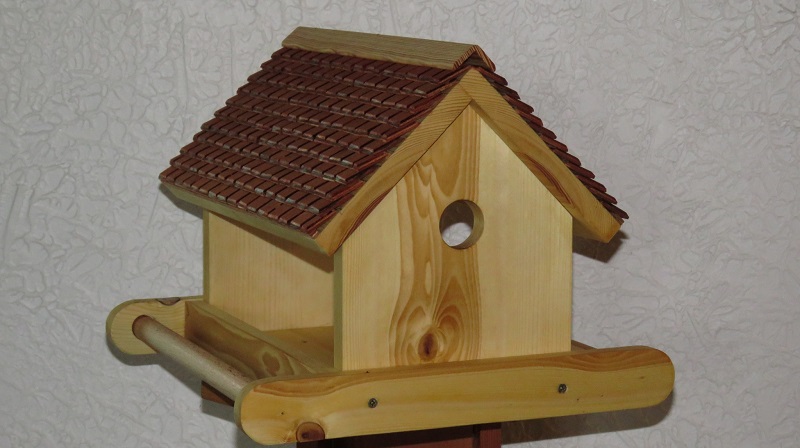

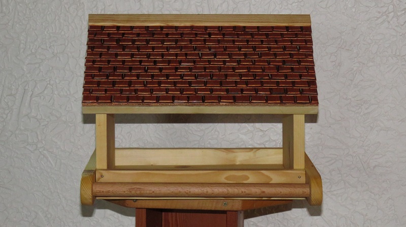

J’ai cherché des planches de châtaigner en 200 x 18 x 2000 mm mais je ne trouve rien, sur les scieries du secteur il travaille sur le pin sylvestre vert avec des petites dimensions pour le bardage (par exemple).
Sur internet les prix sont souvent trop élever avec les frais de transport.
Ensuite la cabane sur les photos était un premier essai, j'utilise maintenant du pin du nord massif (20 euros la planche en 200 x 18 x 2400 mm, les clous sont en laiton, et je passe du verni sur les tuiles.
Et avec le pin massif, si je ne le traite pas, il risque de ne pas durer dans le temps !!
J’ai ensuite modifier la fixation du tourillon.

Nickel tes mangeoires. Pas donné le pin!!!!!. Avec huile de lin uniquement tu en as pour des années: j'ai des nichoirs en épicéa placés en forêt qui ont 10 ans . J'applique l'huile de lin chauffée jusqu'àrefus.

Bonjour a tous,
effectivement, très belles ces mangeoires.
Personnellement, quand je fais une mangeoire, c'est toujours "autour" d'un petit plateau plastique. Ca facilite le retrait et la remise en place du plateau , facilite le nettoyage et supprime les moisissures au niveau du bois. Pour le reste, je ne traite pas le bois, je visse tout inox, je le pends au sec après la saison de nourrissage et quand la mangeoire est définitivement morte, j'en refais une identique en récupérant la visserie.
Bien à vous tous
