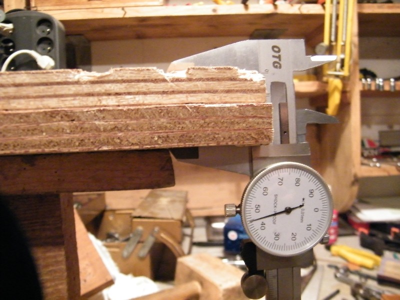

Héhé, en plus, tu vas avoir de quoi tester tes réglages , lol
Oui, mais bon, un peu de gravure ce n'est pas non plus la mer à boire pour elle! et de toute manière, si il y avait un défaut sur ce genre de pièce, on ne s'en rendrait même pas compte, pas possible de mesurer précisément
En fait je ne suis pas si content que cela, je trouve que ça a bougé beaucoup! j'espère que le nouveau chariot fera moins le malin.

Bonsoir tout le monde,
Bonsoir steph,
Je suis le boulet de la semaine
Je m'explique: pour Strib, j'avais quelques gravures comme celle-ci à faire, mais en laiton, et 35 pièces à peu près, sur une tôle qu'il m'avais envoyé.
Dans la tôle en question, comme c'était surement un peu "limite" de ne la brider que sur les bords, j'ai décidé de faire des trous partout ou c'était possible...
là ou j'ai merdé complètement , c'est en réglant la butée de la perceuse colonne pour faire les fraisures... trop profond, les vis passent à travers, la taille au dessus, la fraise rentre dedans
Donc faute de choix j'ai mis des pointes... Pas de bol, elles sont trop longues, je suis obligé de mettre 2 epaisseurs de contreplaqué. Mais comme c'est du contreplaqué de merde...
Heuresement, après un petit surfaçage, c'est mieux.
Mais horreur! en frappant les pointes, j'ai tordu la tôle
Je me suis alors dit: je découpé et perce la tôle dans l'état, ensuite je ferais un gabarit (bonjour JP! à chaque fois que je prononce ce mot, ça me fait penser à toi ) pour les graver une après l'autre, sauf que ma fraise de 1.5 y est restée... je ne comprends d'ailleurs pas du tout pourquoi
Ben j'ai plus qu'une seule solution, usiner chaque pièce une à une, donc découper la tôle... déjà il faut retirer toutes ces pointes
Ensuite, toujours avec un gabarit , je trace le plus possible de rectangles sur la tôle... j'ai réussi à sauver 9 grandes et 15 petites , pas évident avec tous ces trous! cela dit, si tu en mets un sur chaque meuble que tu fais, il y a de quoi voir venir tout de même
Et après un quart d'heure de "jardinage" à la disqueuse... un tas de chute...
c'est tout ce que j'ai pu en tirer, désolé, franchement!
J'ai pas eu le temps encore de les usiner ce soir, et là je pars 2 jours, mais je vais le faire mardi... décidément, une connerie après l'autre en ce moment!
Je fais faire un petit montage pour les usiner un à un sur la cn, j'ai déjà fait 2 brides exprès pour...
et pendant ce temps là, ben ce truc là avance pas
Lionel (encore désolé !)

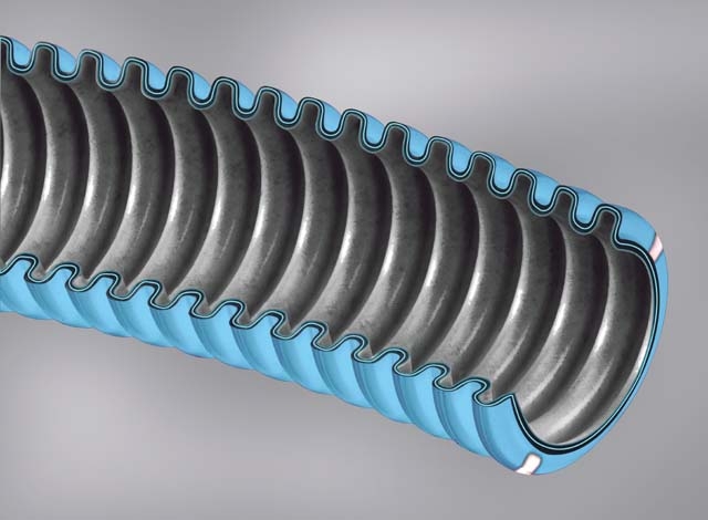

Pour ton élec c'est très bien, le bois va peut être chauffé un peu ?
Pour le rangement des câbles tu aurais pu faire des beaux torons + torsadé,
ou utilisé ceci :
Ou une gaine coupée dans sa longueur pour faire une mini goulotte :
ou utilisé ceci :

Bonsoir a tous,
en fait, j'ai ete confronte au meme probleme que toi lorsque j'ai "taille" les lattes et engrenanges pour le mecano, pas seulement pour une question de gravure mais de par la "molesse" de la grande plaque de PVC dans laquelle je les ai taillees.
J'ai simplement couper mon usinage en 2. La premiere partie reprend les forages dans la plaque fixee avec qlq clames. Une fois les forages termines, j'ai fais des avants trous ds la martyre et ai place des vis a bois (martyr en mdf). La seconde partie de l'usinage peut alors etre lancee sans tracas aucun. Une fois l'operation terminee, le boulot est nickel, il reste a virer les vis a la viseuse sur accu et c'est gagne.
Dernierement, pour de la gravure sur bague pour boutons style "telemecanique", j'ai pratique de la meme facon mais en ajoutant, dans la premiere partie, qlq trous suplementaires dans les parties perdues pour que la fixation soit correcte pour la gravure. Le soucis est d'avoir une planeite correcte pour la gravure sans se compliquer la vie tout en limitant les pertes de matiere. Cette facon de faire repond bien a ce besoin avec en plus la possibilite de decouper sans devoir laisser des attaches puisque la piece est fixee ! que du bonheur !
Bien a vous tous.
Bien a vous tous.

Pas de problème de chauffe pour l'instant dans l'élec, par contre l'autre jour j'ai eu un petit 'incendie' dans la cabine, j'avais mis l'alu directement sur un cellophane de cuisine sans mettre de martyre entre, le film à fondu puis à commencé à fumer noir (beurk!), heuresement ça ne s'est pas propagé au bois!
Pour en revenir à l'élec, torsadé non, c'est trop la misère si tu dois changer quelque chose! les gaines fermées non, pour la même raison, et une gaine fermée coupé, c'est moche je trouve... c'est vrai que je n'y avais pas pensé.
Si c'était à refaire, j'achèterais du câble rigide comme me l'avais conseillé David, pour pouvoir faire des angles biens droits, ça fait sans doute plus propre.
Ou tout simplement des goulottes comme dans une vraie armoire, c'est même pas trop cher, contrairement à ce que j'imaginais quand j'ai câblé ça.
Lionel

De la gaine noire de diam. 20mm coupée à 1/4, bien cintrée et bien droite ça rend vraiment bien et ça maintient les fils, le rigide c'est vraiment chiant, c'est fais pour le bâtiment

Bon, eh bien la prochaine fois j'essaierai la gaine...
Pour le fil rigide, david avait écrit: c'est long, mais c'est classe.
Je pense qu'il a raison, par rapport aux fils souples ça fait quand mêem plus propre quand il n'y a que des angles, mais c'est du boulot!

avec le rigide tu aurrais eu une isolation en plus mais ses plus chiant a travailler

Pour ce qui est du double face, on le faisait au collège pour du pvc expansé 3mm. On appliquais le double face sur le film plastique de protection de la plaque, et comme ça, le pvc restait propre : il n'y avais qu'a gratter le martyr (En fait ce qui marche le mieux pour enlever le double face c'est de le rouler sur lui même avec les doigts) Donc en fait dans le cas de Ramses, ça passe, sur du laiton l'effort de coupe est peut être trop important ...
