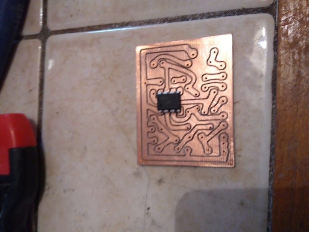

Je vous présente donc quelques images de ce que j'ai fait ce matin.

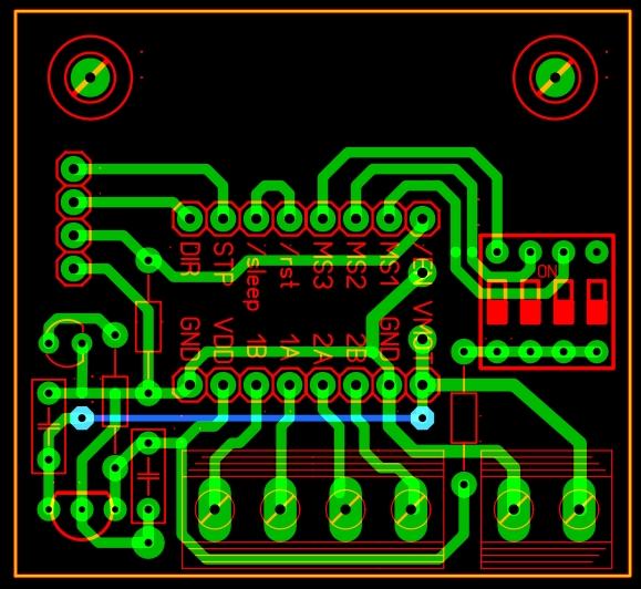

Pour commencer, il s'agit d'un petit circuit imprimé très efficace, qui va être implanté dans des guitares ou basses passives pour mes amis Musiciens pour lesquels je travaille .
Je l'ai dessiné avec DIY Layout Creator, qui est très rapide a utiliser, et moins contraignant que EAGLE en terme de temps. (bibliothèque de composants qui est une usine à gaz)
Ensuite, passage par ARTCAM 2017, vectorisation, création des parcours d'outil de contournage des pistes et de perçage (diamètre 0,8 mm)

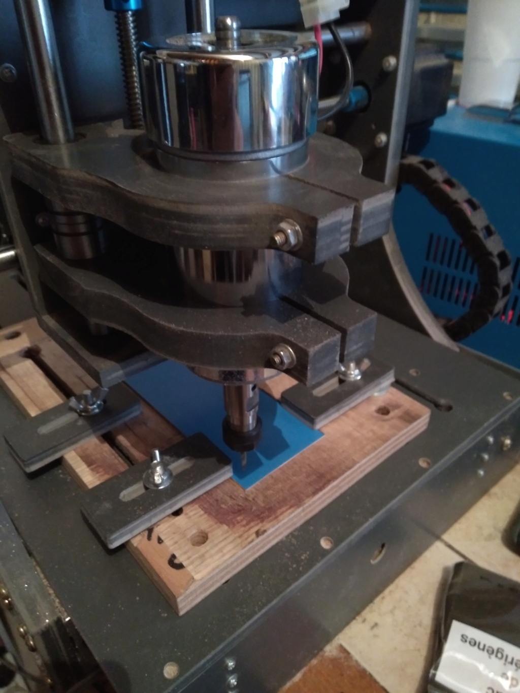

Envoi sur Mach3, avec les 3 axes étalonnés au comparateur Mitutoyo numérique au 1/100 ème de mm sur 3 cm de course.
Voici les 2 premiers circuits .
Vue sur le circuit, avec un ampli AOP Dip8 implanté, pour montrer la précision de l'usinage. (avant je faisais les trous en manuel) Le gain de temps est énorme pour le prototypage. Rien n'empêchant de réaliser le circuit en photocompo et Perchlorure de fer et d'utiliser le même Typoon pour faire les perçages .

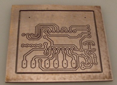

C'est ça que l'on appelle "gravure Anglaise" ?

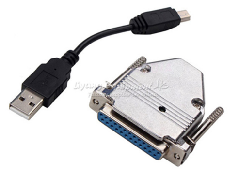

C'est quoi comme modèle ton interface USB qui fait des sienne ?

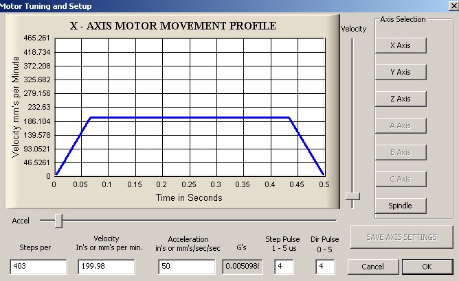

parametres moteurs et adaptateur usb
Bonjour David,
oui, c'est de la gravure anglaise.
Pour mon interface USB, c'est une chinoise modèle LY-USB100 UC100 .
C'est elle qui me pose probleme sur Windows 64 bit .
Voici les parametres des réglages moteurs. J'en ai essayé d'autres, et toujours le même souci . A noter que sur l'interface parrallele et XP 32 Bit,
le steps/pas est réglé à 403 alors que pour l'USB je suis obligé de mettre à 700 . Les mystères de Mach3.
En dessous, l'image des reglages moteurs en USB.
Pour les circuits imprimés, ça fonctionne bien avec ces réglages de vitesse .
Tu utilises quel genre de réglage, de ton coté ?

L'UC100 "original" (de CNC drive) semble fonctionner correctement d'après ce que j'ai lu, par contre si c'est un clone, c'est moins sûr ... et souvent c'est plus un problème de plugin fait à l'arrache qu'un problème purement électronique.
La aussi, ça me fait d'avantage penser à un pb du réglage du plugin de l'UC100, car Mach3 ne se mélange pas les pinceaux avec le step per.
Par contre je trouve quand même tes réglages très étranges sur la fenêtre c'est comme si c'était réglé pour des pouces et non des mm, car tes valeurs de velocity et acceleration sont très faibles pour une machine en mm. Pour le step/dir pulse, j'ignore si ça à un effet lorsqu'on utilise une carte externe, mais en principe ça va de 1 à 5 et de 0 à 5 comme indiqué sur l'image.
Je n'ai pas du tout la même carte (ni la même machine) donc je ne suis pas sûr que mes réglages te disent grand chose.
J'ai un step per de 160 (moteurs 200 pas/tour, drivers réglés en 1/8 pas, vis au pas de 10), velocity à 7500 mm/min, acceleration à 500 mm/s², et les dir/step pulse à 4.
En port //, je devais réduire velocity à 4500 et acceleration à 300 pour ne pas perdre des pas.
A noter que sur l'interface parrallele et XP 32 Bit, le steps/pas est réglé à 403 alors que pour l'USB je suis obligé de mettre à 700 . Les mystères de Mach3.
reglages moteurs PaP
Héhéhéhé,
Ah oui, effectivement, on utilise pas les mêmes réglages. Voici ceux que j'utilise réellement sur Mach3 en port // .
Pour les PCB, la vitesse est moyenne. Il faut dire que l'épaisseur de cuivre à enlever est de 20/100 ème de mm. Mon parcours d'outil est prévu en 2 passes incrémentales de 1/10 ème, afin d'éviter les bavures . vitesse de broche à 12000 .
Quand j'ai d'autres travaux, j'augmente la vitesse.
Mes moteurs sont de type Nema 23, de 2,4 A avec 1,3 N/m de couple .
Les vis sont de diametre 8 au pas de 10, les guides linéaires sont de 16 mm sur douilles à billes, le moteur de broche fait 300 W, sur pince ER11, dont j'ai un set complet de diamètre 1, 2, 3, 3,15, 4, 5, 6 et 7 mm.
J'ai, en attente de montage, 2 cartes GRBL qui serviront à commander les moteurs PaP (pas le Spindle) et le laser . Le spindle sera commandé séparément.
Pour les rapports de réduction, j'utilise ceux d'usine. Je n'ai pas modifié la position des Dip Switch de la carte driver . (4 axes)
J'utilise donc un rapport de réduction de 1/1, ce qui explique nos différences de réglages, par rapport à ton réglage de 1/ 8ème.
Sur la carte, je peux utiliser les rapports suivants :
1 , 1/2, 1/8, et 1/16 ème.
J'essayerais de modifier ces setup quand j'aurais un moment .
Voilou .

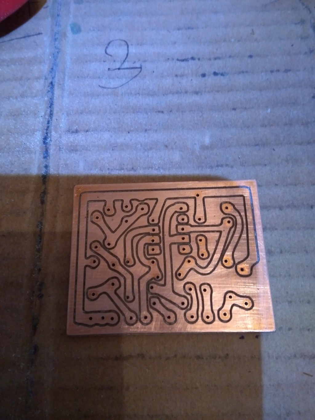

je réalise beaucoup de mes pcb en gravure à l'anglaise :
mais un peu galère pour les dessiner (Turbocad, avec quelques ruses à base d'opérations booléenes) ; j'aimerais savoir si abacom sprint permet de générer directement le tracé à l'anglaise, ou si c'est simplement le tracé d'un plan de masse ?

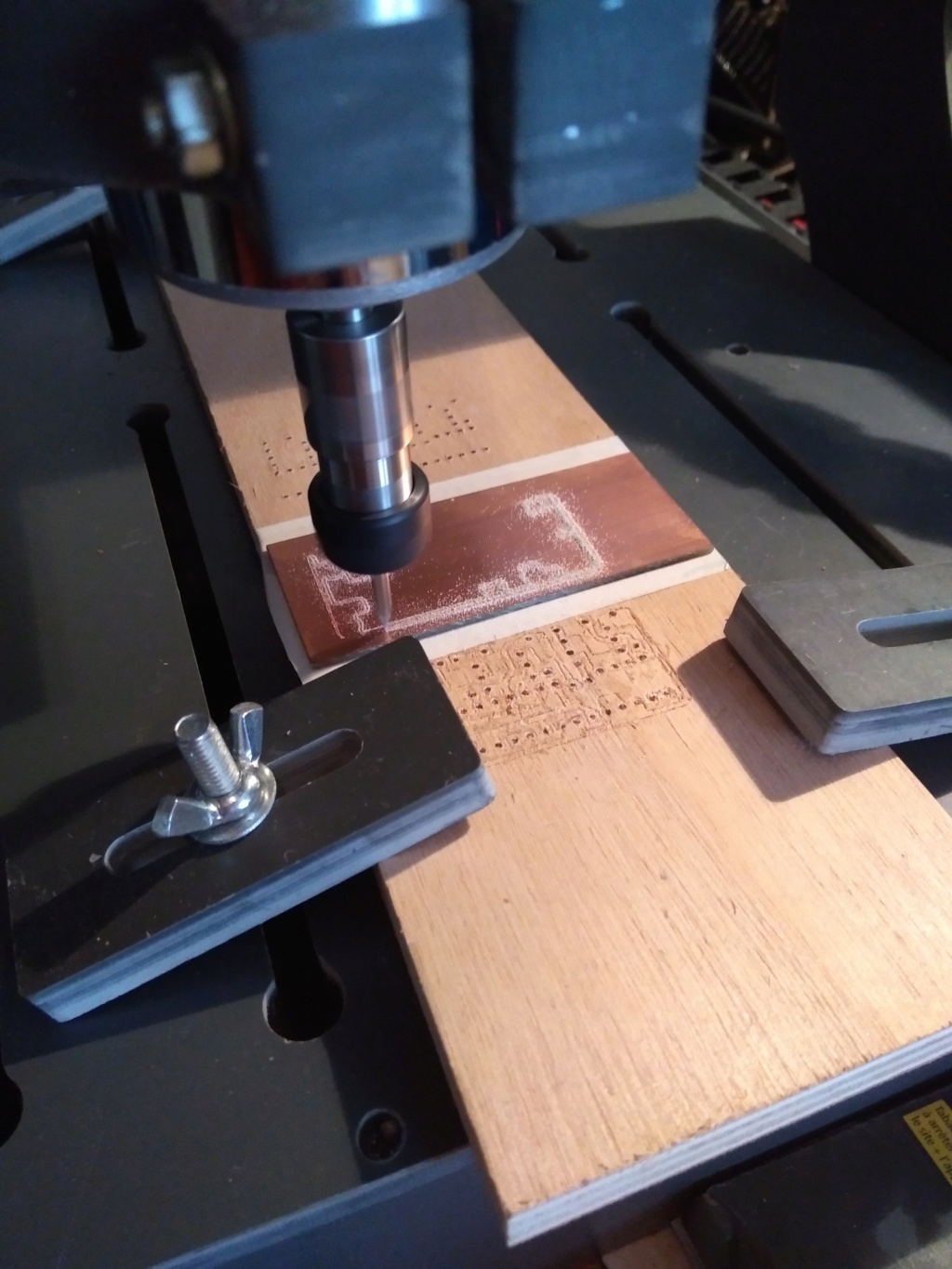

Quand je ne fais pas dans la dentelle, par exemple le surfaçage d'un "martyr", j'ai envie que ça aille plus vite . Je t'explique, David ....

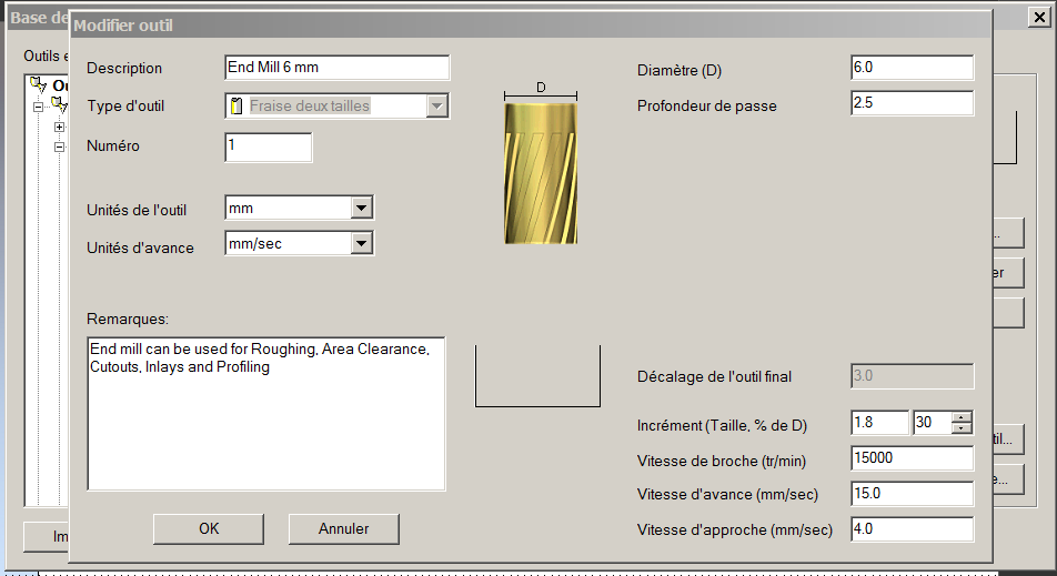

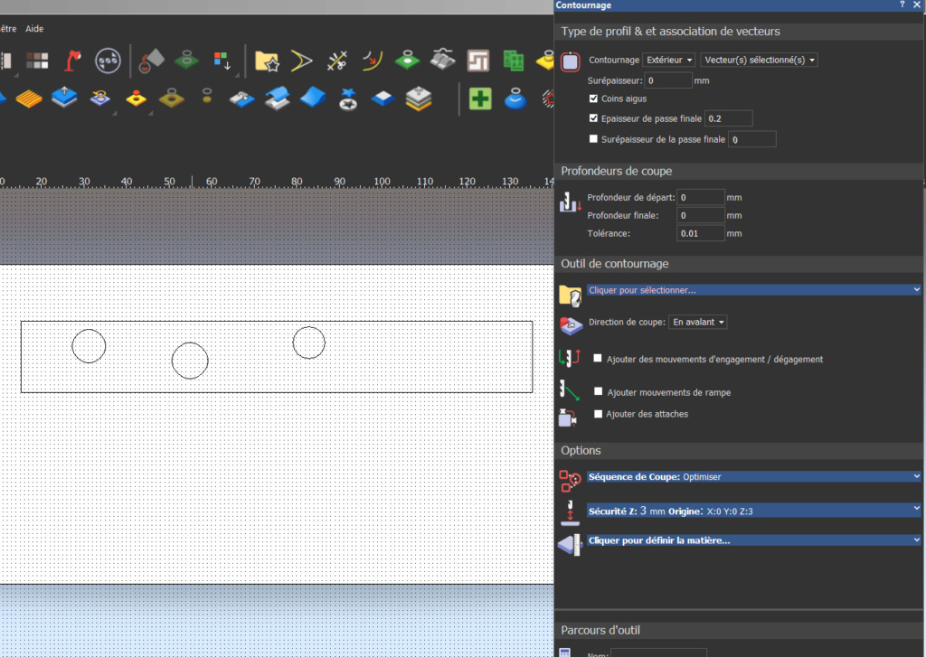

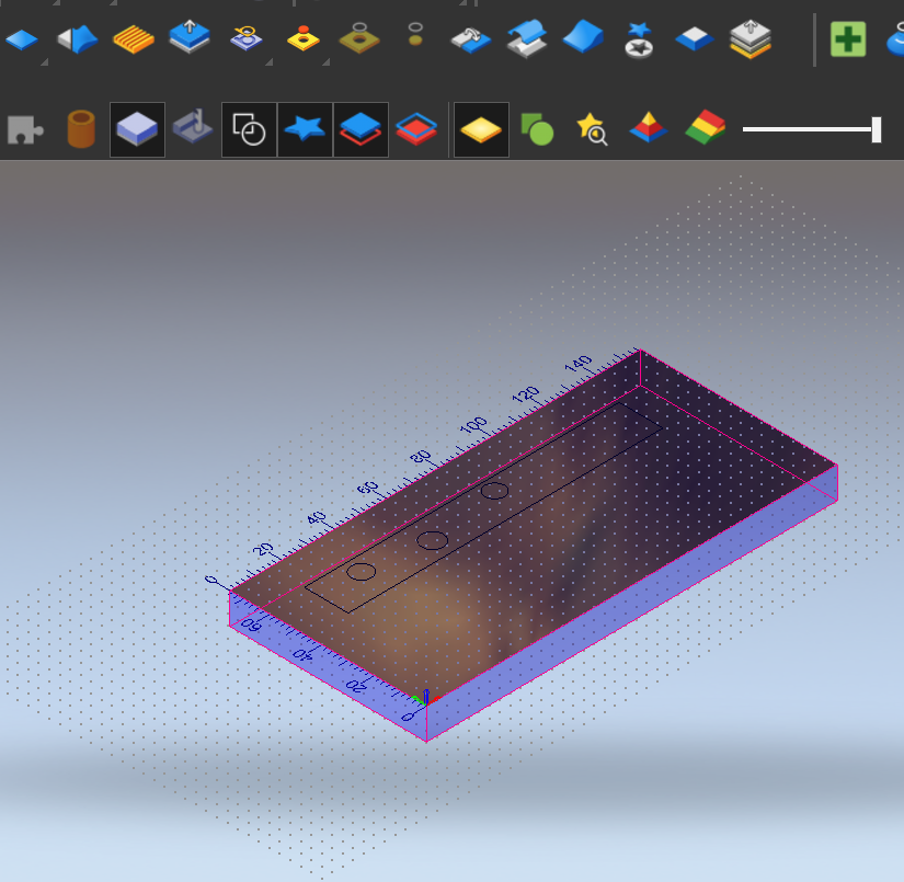

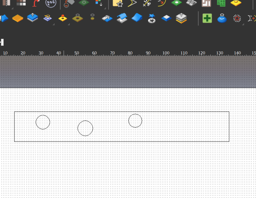

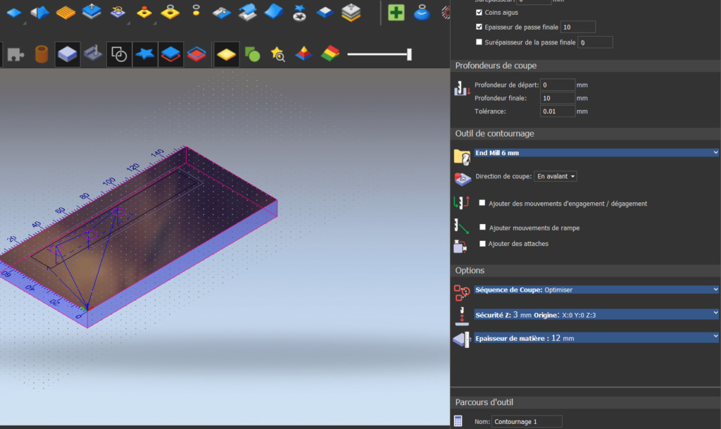

- Je ne travaille pas tout le temps avec un parcours d'outil . Il m'arrive d'utiliser Mach3, en manuel, au Jog, pour commencer .
- Ensuite, lorsque je crée un parcours d'outil avec Autodesk Artcam, j'ai un choix d'outils variés, dans lequel je peux selectionner des vitesses d'usinage et d'accélération, mais je n'ai pas encore eu le temps de vérifier si ces réglages étaient actifs . (pas certain du tout que ces paramètres soient inscrits/enregistrés dans le GCode) .
Des photos de Artcam, dans l'ordre de ce que fait le logiciel. J'ai fait en 5 mm ce projet pour expliquer la démarche . ( une plaque, usinée en ébauche externe sur 10 mm avec 3 fraisages circulaires en ébauche interne .
Voici les images, dans l'ordre :
Mais tu semble mieux maitriser Mach3 que nous . Alors, on attend tes avis ou conseils éclairés à ce sujet ....
Pour ce qui concerne, tout ce que peuvent faire les membres pour la réalisation de PCB en CNC, voir en Lazer m'intéresse ... y compris les parties logicielles .

MCrevot a écrit:Bonjour Antoine,
Michel

Alors les valeurs pour velocity et acceleration (et bien sur le steps per) ne se modifie jamais, tu les règle une fois pour toute en fonction des performances maxi de ta machine.
En pratique, quand ta FAO demandera un déplacement rapide (entre 2 usinages par exemple), code G0 dans le Gcode, la vitesse maxi réglée dans velocity sera utilisée. Si c'est un usinage (G1, G2, G3), alors c'est la vitesse d'usinage qui sera utilisée, et elle se règle au niveau de chaque opération d'usinage et sera indiquée dans le Gcode (ex F1000 = v à 1000mm/min) enfin, sur CamBam, car sur tes photos on dirait que ça se règle au niveau de la biblio d'outil. Si la vitesse d'usinage demandée est > à la V maxi réglée dans velocity, c'est cette dernière qui sera utilisée.
Par contre attention, ta FAO est réglée pour des vitesses d'avance en mm/seconde ... et Mach3 utilise des mm/minute, donc il faut que tu change ça dans les options de ta FAO, sinon rien ne correspondra sur la machine et j'ignore si ton soft fait automatiquement la conversion mm/s vers mm/min lorsqu'il fait le Gcode ou s'il inscrit directement la valeur sans se soucier de l'unité.
Dans ce cas, sans rien changer aux réglages moteurs tu peux utiliser un pourcentage de vitesse par rapport à la V maxi.
tape sur la touche TAB > ça ouvrira la télécommande virtuelle. Tu verra une case "Vitesse lente" (interface FR) ou "Slow Jog Rate" (interface EN) avec une valeur en % ; cette valeur déterminera la vitesse d'avance (en mm/min) que tu aura en avance manuelle lente et c'est un % de la valeur maxi réglée dans velocity. Par défaut sur l'interface EN elle est réglée à 100% de la V maxi, donc un appui sur les flèches et ça se déplace à la V maxi.
avance manuelle lente: flèches du clavier ; utilisera le % de la V maxi réglé dans la télécommande
avance manuelle rapide: majuscule + flèches du clavier ; utilisera la V maxi (velocity)
avance pas à pas: CTRL + flèches du clavier ; avance d'un pas à chaque appui sur une touche flèche (le pas de saut peut être réglé dans la télécommande virtuelle > cycle jog step)
l'accélération utilisée quand à elle sera toujours celle réglée dans les réglages moteurs, que ce soit en rapide ou pas.

Merci David pour les infos précieuses d'avance en mm/mn et mm/sec ...
dh42 a écrit:Re
Par contre attention, ta FAO est réglée pour des vitesses d'avance en mm/seconde ... et Mach3 utilise des mm/minute, donc il faut que tu change ça dans les options de ta FAO, sinon rien ne correspondra sur la machine et j'ignore si ton soft fait automatiquement la conversion mm/s vers mm/min lorsqu'il fait le Gcode ou s'il inscrit directement la valeur sans se soucier de l'unité.- Je ne travaille pas tout le temps avec un parcours d'outil . Il m'arrive d'utiliser Mach3, en manuel, au Jog, pour commencer .
Super David,
çà va marcher mieux, c'est certain .
Mon Soft Artacm 2017 permet de changer les vitesses et accélération de mm/sec à mm/min . Mach3 ne reconnaissait pas mes mm/sec ...
T'es au top !!!!
Pascal
