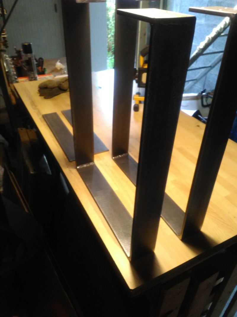

J'ai aplani grossièrement le dos de ma planche : Madame est contente que je me mette au bois, ça fera un bon paillage pour les plantes du jardin  cheers
Raboter une planche traitée à l'huile de lin ? - Page 4 Img_2050
Et j'ai fini la préparation du piètement avant soudure : découpes, finitions à la ponceuse, dégraissage, chanfreins...
Demain je pense souder tout ça :
Raboter une planche traitée à l'huile de lin ? - Page 4 Img_2048

ricoud a écrit:Salut,
J'aurais pas coupé les barre en 4 mais plustot fait du pliage, c'est plus simple pour les maintenir et souder.
(avec une encoche faite avant pour bien plier droit et au bon endroit)
Salut Ricoud
J'ai tenté le coup pour voir... pas fameux ! tongue drunken
Raboter une planche traitée à l'huile de lin ? - Page 4 Img_2051

re...............@Cyril (et pour en finir de polluer le sujet de Clément),oui celui de Saarbrücken est plus grand,petit conseil,si tu ne veux pas trop dépenser,laisse la CB à la maison tongue
@Clément,as tu fais l'entaille de 4mm à la disqueuse,et si oui,tu t'es peut être trompé dans le sens du pliage (je peux me tromper,mais il aurait fallu mettre l'entaille à l'extérieur,pour boucher ensuite à la soudure),
je ne me moque point de ta planchette (c'était pour rire),c'est un beau bébé Very Happy

Sinon pareil, l'entaille à l'extérieur et cordon de soudure puis meuleuse...c'est comme ça que je fais en tout cas Wink

Message  Détourneur de fontes Sam 25 Aoû 2018 - 20:40
Le pire c'est que je me suis posé la question  scratch  j'ai du me retourner le neurone, à défaut de la barre d'acier drunken
Je vois mieux maintenant... évidemment... mais j'étais parti sur l'idée de la rainure en V, de ce type :
Raboter une planche traitée à l'huile de lin ? - Page 4 Fraise-pour-alucobond
Mais sur le l'acier, forcément, c'est plus compliqué !!
Bon.. spa bien grave, je détournerai ce morceau de ferraille tordu plus tard, héhé

Message  L'Ankou Sam 25 Aoû 2018 - 20:45
Hello,
Oui, ça pourrait le faire en rainure interne, mais il aurait fallu un disque plus large (presque à meuler!)
