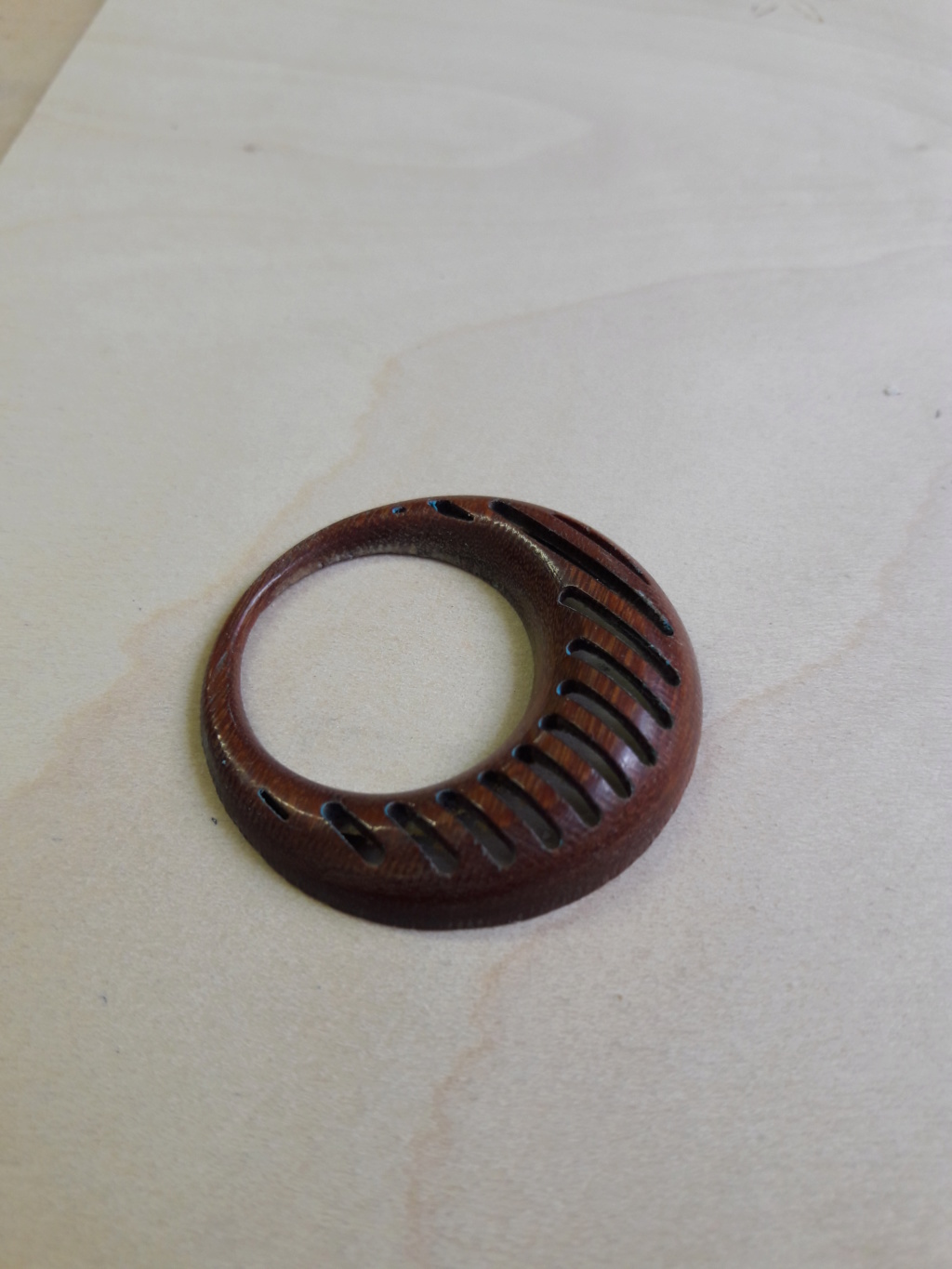

C'est parfait! ça donne un super résultat!!
Voici ce que j'ai réussi à faire grace à tes conseils!
Le seul hic reste le fait que pour la gravure il faut que je fasse le palpage sur la surface de la pièce qui est en 3D ce qui n'est pas hyper précis à mon avis, mais pour ce besoin concret c'est largement adapté!
Merci beaucoup!
Le texte ci dessus est encore un proto
Le motif ci dessus est fait sur deux pièces qui viennent se coller, je vous montre le résultat final bientôt
Merci beaucoup!

Oui, dans ce cas il faut travailler avec le 0 en surface table (donc à la base de la pièce) ; dans ce cas surface pièce = la hauteur du brut, plan de dégagement = surface pièce + un peu de marge, et profondeur finale = surface pièce - prof d'usinage (pour les opérations autres que la gravure)
Dans CB, il faudra aussi déplacer l'objet 3D en Z, de façon à ce que sa base soit à 0.
pour la gravure, prof finale devrait rester à -2 je pense, car avec cette op, la profondeur d'usinage est relative au tracé, mais à vérifier en simu pour être sûr. (ou en tout cas, vérifier que les parcours sont au bon endroit sur l'affichage de CB)
