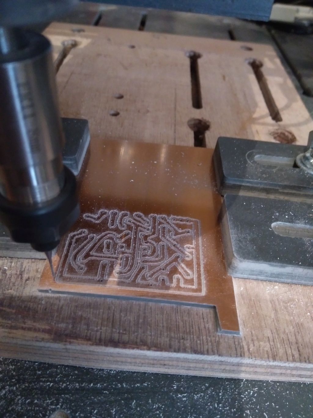

Me revoilà ... Cette saleté de Mach3 a fini par faire ce que je voulais . Mes pertes de pas, désaxages et autres sont à mettre au passé .
Le PC est un Dell Optiplex avec Windows 7 64 bits et Mach3 en USB via une petite interface de type UC100 .
Le Mach3 réinstallé est une version chinoise, récemment achetée en ligne, version R3.041 pour 5 Euros . J'étais prêt à acheter une version officielle avec sa licence à 175 Euros .
Le souci venait d'un paramètre de Mach3, dans les réglages "Ports and Pin" , onglet "Motor Output" . Certes, les moteurs PaP sifflent un peu plus, chauffent légèrement plus, mais le souci est réglé .
Ci dessous l'image des réglages ou les ports "Step Low Active" ont été cochés . Mais il n'y a pas que ça ...

J'ai modifié les micros swichs sur ma carte, pour la passer en 1/8 ème de pas ... David avait expliqué ça, autre part . Bien évidemment, cela a entrainé le reparamétrage et un nouveau référencement de tous les axes . Les outils de métrologie, ça sert bien, dans ces cas là ...
Voici mes nouveaux réglages pour "Motor Tuning" . Plus rien à voir ... On a l'impression que la CNC fait la course sur un mini circuit de Kart . On sent et entend bien les freinages et les accélérations . ça ne change jamais de trace, malgré l'utilisation de 4 parcours d'outils empilés les uns derrières les autres ... (contournage à la fraise de 1 mm, engraving à coin aigus avec fraises de gravure Vcarving de 10° avec option coin aigu dans Artcam, perçage à 0,8mm et détourage/découpe du PCB)
Les réglages Motor tuning, où je constate qu'il ne m'est pas possible de régler le "Step pulse et le Dir qui restent à zéro" . Je pense que cela vient de l'interface USB ne le permet pas, mais ça tourne de folie, donc je suis content ...

Bon, d'abord les photos du PCB .... Je donnerais le schema et la liste des composants sous peu ...
Nouveau circuit imprimé, nouveaux réglages Mach3 et divers. Un merci à David, au passage ... Img_2040
Nouveau circuit imprimé, nouveaux réglages Mach3 et divers. Un merci à David, au passage ... Img_2045
et l'étamage
Nouveau circuit imprimé, nouveaux réglages Mach3 et divers. Un merci à David, au passage ... Img_2044

Je dois dire que tes réglages moteur me laissent toujours perplexe scratch le steps per ne correspond pas du tout à ce que donne le calcul pour une vis au pas de 5 en prise directe et en 1/8 de pas (à moins que ta vis ne soit pas en pas de 5, car ça correspondrait pour une vis en pas de 2), et tes valeurs pour velocity et acceleration sont vraiment faibles pour ce modèle de CN ; il y a vraiment un truc que je ne capte pas  scratch
Si tu vas dans Config/select native units, tu est bien en mm ?
Messages : 25003
Points : 37721
Nouveau circuit imprimé, nouveaux réglages Mach3 et divers. Un merci à David, au passage ... Empty Re: Nouveau circuit imprimé, nouveaux réglages Mach3 et divers. Un merci à David, au passage ...
Message  dh42 Sam 7 Juil 2018 - 18:41
Je viens d'aller voir une CNC 3020 sur le Web ; elle semble équipée de vis trap 1204, autrement dit, au pas de 4
Dans ce cas, pour qu'un steps per de 800 donne les bonnes cotes, c'est que tu est en 1/16 pas, et non en 1/8
200 * 16 = 3200 pas/tour en 1/16 de pas
3200/4 = 800 pas/mm
je pense que tu peux mettre velocity à 2000 (1000 pour le Z) et acceleration à 100, voir 150 si ça ne décroche pas ; la machine parait très "molle" en rapide sur la vidéo.

ola, oui, j'ai écrit plus vite que la musique, comme on dit, j'ai activé les switchs en 1/16 ème de tours .... De toutes façons, je vais mettre des vis à bille ...
La vélocité que j'utilise, pour le moment, n'est fonction que de mes réalisations pour circuits imprimés . Les parcours d'outils sont pour le moment calculés ainsi ... mais il est certain que la machine accepte les 2500 mm/mm ...
J'avais même essayé un "Decay" via les switch avec -25% ....
Tu as une idée concernant mes réglages à Zéro d'impulsion que je n'arrive pas à régler et enregistrer entre 1 et 5 ?
Je pense que c'est ta carte USB qui les gère, donc ne t'inquiète pas s'il ne sont pas réglables ici. Regarde s'il n'y a pas un réglage dans le plugin de la carte.
Et je ne vois tj pas le rapport avec les réglages machine et tes parcours d'outils ; c'est dans ta FAO que tu défini les vitesses d'usinage, pas dans Mach3  scratch
