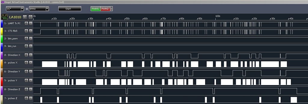

Pour le choix de l'axe de base pour le calcul de l'interpolation, ça va vraiment nécessiter un test car j'ai simulé ça en dessin sous CB, et le résultat est sensiblement identique que l'on prenne l'axe long ou l'axe court comme base. (1 carreau = 1 pas)
Le projet 4L1C3, micro-cnc format A4 - Page 6 Interp11
comme on ne peut pas couper les pas/µpas, après avoir tracé les points à la jonction des lignes de projection (bleu) et de la ligne à interpoler (avec Edition/points d'intersection), j'ai édité la liste de points via sa propriété Points et j'ai arrondi à l'entier le plus proche.
La ligne rouge représente le déplacement réel des axes. avec le mouvement X fait en premier.
Conclusion, on a à peut près le même résultat que l'on utilise X ou Y comme base, sauf qu'en utilisant le plus long comme base on a des points redondants inutiles après arrondi à l'entier le plus proche .. et on fait le calcul 11x au lieu de 5 dans le cas de cet exemple ... donc finalement c'est peut être bien l'inverse de ce que je disais qu'il faut faire ; prendre le plus petit axe comme base pour avoir le moins de boucles de calcul est donc optimiser la vitesse de calcul ....

Message  F6FCO Mar 15 Jan 2019 - 18:34
Oui j'avais remarqué çà. Justement je suis en plein dedans, mes pentes ressemblent à des escaliers parce que pour l'instant je découpe le X en segments de 1mm et je recalcule le Y en micropas (1,25µm) à l'intérieur de chaque segments. Donc de beaux escaliers avec des marches de 1mm.
Çà c'était pour faire marcher le truc, maintenant je vais affiner.
De toutes façons mes lignes horizontales seront toujours en escalier car depuis le crash du Z, démontage et réparation l'axe X frétille du derrière en se déplaçant, c'est la vis mère qui a été un peu voilée ou bien le roulement palier mal replacé dans le médium. Le prix à payer pour avoir voulu économiser des € et mis qu'un seul rail par axe What a Face
Pas grave, c'est juste un prototype pour mettre le soft au point.

Message  F6FCO Ven 18 Jan 2019 - 17:52
Hello tous,
Ca y est, elle dessine ses pentes, tout n'est qu'une question de paramètres. Mais apparemment elle n'aime pas çà car elle grogne beaucoup en les traçant, alors qu'elle est silencieuse pour les horizontales et verticales. Faut que je trouve pouquoi.
J'y retourne.

C'est ce que j'ai fais mais l'unité de mesure dans le programme est le pas (1,75micron), la plus petite distance parcourable par le moteur.
Ce soir j'ai compris ce qu'avait pu ressentir le docteur Frankenstein quand il a enfin réussi à donner la vie à son bébé cheers
Le projet 4L1C3, micro-cnc format A4 - Page 6 P1020713
4L1C3 en langage digital çà s'écrit comme çà:
Le projet 4L1C3, micro-cnc format A4 - Page 6 4l1c310
Le gcode pour écrire '4L1C3' génèré par CB avec le postpro spécial 4L1C3:
