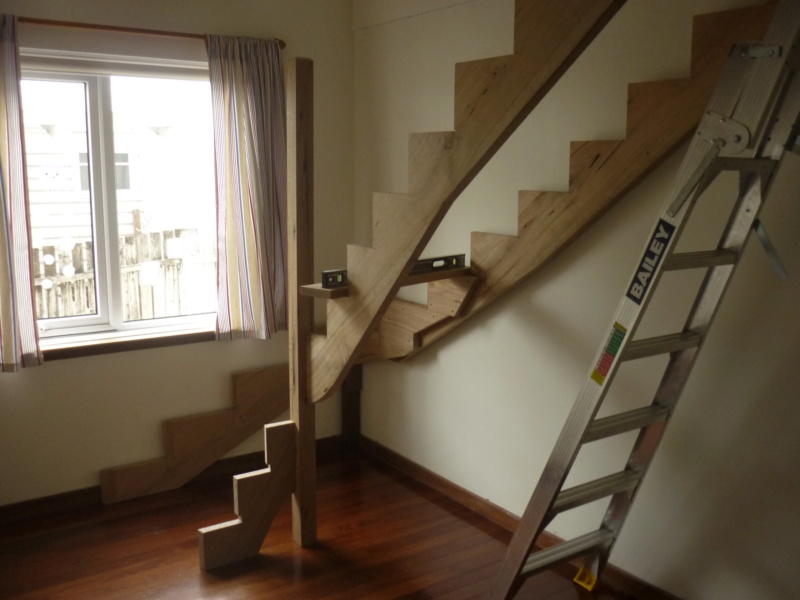

Escalier, suite des opérations !
Les faux limons fonctionnent aux deux autres maintenant.
Je fais un double tenon au bout du grand limon sur jour, je mets en place pour repérer où faire les mortaises sur le poteau, j’oublie de prendre une photo, je redémonte tout et je réalise les mortaises comme précédemment.
Je remets tout en place, ça donne ça:
Je vérifie le niveau et je pousse un grand ouf ! Je peux enfin desserrer les fesses ! Je crois que le pire est passé !
Le haut des limons tient sur une barre vissée dans des pièces de bois que j’ai mises en place avant la pose du placo.
A bientôt pour la suite,

Re: Escalier pour monter en bas
au risque de poser une question stupide, d’où vient le fait que le bas des limons ne fait pas une ligne droite ?
- Messages : 14558
Points : 21517
Parce que l’escalier n’est pas droit mais quart tournant. Les marches deviennent de plus en plus étroites près du virage sur le limon sur jour et de plus en plus larges sur le faux limon. En gardant la même largeur de bois (la ‘poutre’ sous les marches) on obtient automatiquement des limons courbes.

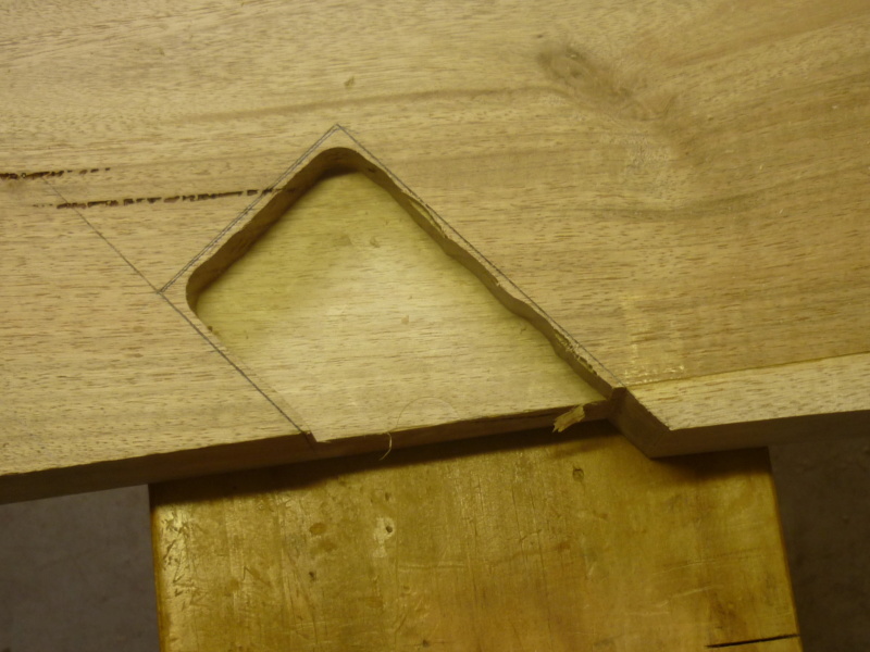

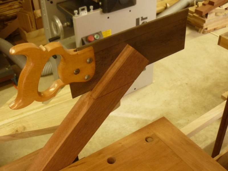

Bonjour à tous. Voilà la suite.
Nous en étions donc aux limons. Ils font la bonne taille et je suis plus relax.
Je peux maintenant les redémontrer et les ramener à l‘atelier pour les terminer.
D’abord j’y découpe des emplacements dans lesquels viendront s’encastrer les marches. Deux coups de scie puis je fais sauter le morceau au ciseau (par petits bouts quand même). Il y en a un certain nombre et ça m’a pris un certain temps, au moins.
Désolé pas de photo mais vous verrez de quoi je parle sur les photos suivantes.
Prochaine étape, lissage de la courbe du grand limon sur jour. Trop grand et malcommode pour la SAR je commence par des traits de scie en travers du bois à enlever, presque jusqu’au trait.
J’enlève le gros du rebus à la plane.
Puis je lisse à la vastringue, râpe, racloir…
J’ai un petit problème avec ma courbe, vous aurez noté, elle se termine un peu sec. Pour ceux qui sont motivés, asseyez-vous, l’histoire de la courbe est longue. Pour les autres vous pouvez passer directement à la photo suivante je ne vous en tiendrai pas rigueur.
L’histoire de la courbe commence il y a six mois quand j’ai commandé le bois. L’étage était en cours mais la cage d’escalier n’avait pas été faite et le plafond était toujours en place. Je ne pouvais donc pas mesurer la hauteur exacte du plancher de l’étage. Hors je me suis rendu compte en dessinant des prototypes d’escalier, que quelques cm par ci ou par là ont une très grosse influence. Par exemple il s’en faut de peu pour qu’on doive rajouter une marche. Dans mon cas ça se jouait entre 15 et 16 marches et je ne vous parle pas du balancement et de la marche d’angle… bref j’ai été surpris par la subtilité de la chose.
J’ai pensé, pour palier à toute éventualité, que si je commandais assez de bois pour la version à 16 marches, un escalier plus long donc, j’aurai nécessairement assez pour la version à 15 marches. Logique non ?
La cage d’escalier terminée je mesure, au fil à plomb et tout et tout, je refais un dessin et je me rends compte que ça marche avec 15 marches, c’est une version légèrement raide mais qui prends moins de place au sol, ce qui est le facteur le plus important ici car la cage d’escalier n’est pas très large. Je dessine mon limon, qui est courbe, et je détermine quel morceau il faut que je coupe pour recoller de l’autre côté, comme montré précédemment. Et là je me rends compte que la version à 15 marches nécessite un limon un peu plus courbe que la version à 16 marches et qu‘il faut que les deux pièces se chevauchent un peu plus si je veux pouvoir tracer une belle courbe. Donc en définitive il faut commander une pièce de bois plus longue pour la version à 15 marches que pour la version à 16, c’est con, hein !
Deux solutions, recoller une chute ou tricher. Je vais tricher.
Pour tricher je vais utiliser ceci, du recyclage de charpente, jarrah ou karri, c’est dur à dire.
Comme ça.
Puis sur mon limon j’évide un logement à la défonceuse.
Que j’équarri au ciseau. Avec une marche bien nette au bout de la courbe.
Pour insérer le poteau qui fera l’angle du placard sous l’escalier.
Les limons, après ponçage, prêts à être mis en place. Ils ont reçu une couche de 1/3 huile de lin, 1/3 vernis, 1/3 essence de térébenthine sur les faces qui ne seront plus accessibles.
J’ai encore rajoute quelques renforts en travers de la poche de résine et sa continuation. Ces plaques trainaient à l’atelier depuis sa construction, c’était l’occasion d’en faire quelque chose.
Les faux limons assemblés.
Collage des limons sur jour au poteau.
Une fois la colle sèche, voilà ce que ça donne.
Le rattrapage de la courbe. Pas choquant, qu’en pensez-vous ?
Voilà pour cette étape. Plus que quelques marches et on croira un vrai !
C’est bien beau d’avoir des limons mais des membres de ma famille s’impatientant de toujours devoir monter à l’échelle, j’ai cru bon de rajouter quelques marches, juste pour la forme….
J’ai commencé par faire de gabarits en MDF de 6mm, à partir de l’épure, pour toutes les marches trapézoïdales. Bien m’en a pris parce que je me suis encore planté, sur la marche numéro 3… quand on n’est pas doué… Bon heureusement c’est un gabarit, un peu de colle et ça repart !
Ça donne une idée de ce que ça va donner.
Ensuite ça m’a pris pas mal de temps pour arranger mes planches de façon à pouvoir tirer les marches en évitant le maximum de défauts du bois (quelques nœuds morts et pas mal de gerces).
Puis collage, avec des tourillons pour l’alignement ici aussi.
Rien de très palpitant, je colle, je scie, je rabote... mais ça fait pas mal de boulot.
Les taquets/grèpes ronds ont leur côté pratique.
Et finalement après pas mal de temps, tah dah, avec les marches posées en place, première ascension, ça tient, ça n’est pas particulièrement raide, pas de blessés à déplorer… bon c’est officiellement un succès alors !
A bientôt pour les contre marches,
Salut JoV,
Wahou ! Ça rend drôlement bien!!
J'imagine votre plaisir quand vous avez pu emprunter cet escalier pour la première fois !
J'attends la suite, mais d'ores et déjà bravo!
Je ne connais pas la construction des escaliers: comment vont se positionner les contre-marches?
Jérôme
Jérôme
