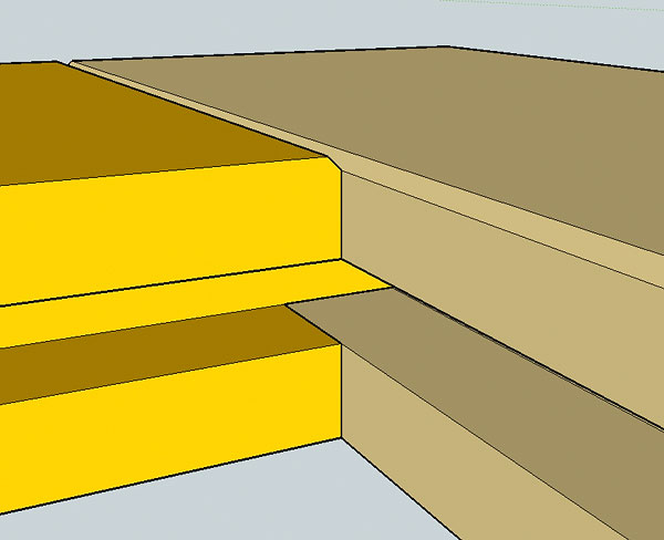

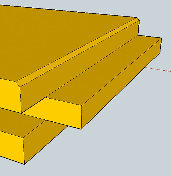

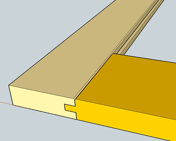

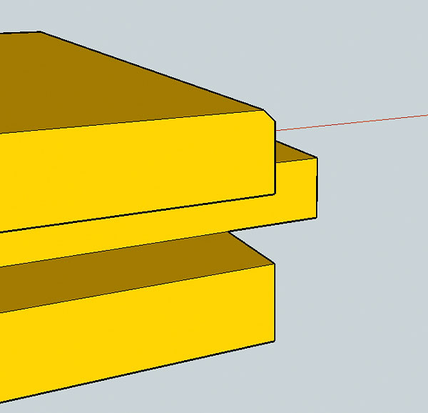

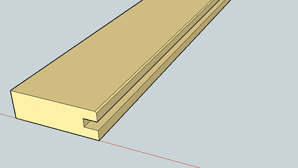

J'ai essayé de modéliser les résultats des fraises imaginées... (le chanfrein à 45° serait fait avant le profilage, avec une classique fraise à 45 à roulement.)
Montant gauche et traverse basse :
Profil contreprofil sobre/caché Profil1
Profil dans le montant gauche :
Profil contreprofil sobre/caché Profil2
Embrèvement pour le panneau (Profil) :
Profil contreprofil sobre/caché Profil3
Contreprofil de la traverse :
Profil contreprofil sobre/caché Profil4
Profil contreprofil sobre/caché Profil5

Ton projet me semble bien abouti. Tes modélisations sont très réussies et parlent bien, effectivement tu montres bien un p/ct-p et non un assemblage tenon/mortaise. Je révise mon jugement sur la quasi absence de moulure, le seul chanfrein donne quelque chose de très sobre.
La seule question me semble-t-il, c'est : la surface de collage sera-t-elle assez importante ? Dans le cas d'un p/ct-p "classique" la moulure permet d'augmenter cette surface...

Tu as tout juste Smile
Je veux réaliser des portes légères de type porte de cuisine en bois massif.
Soit, par porte, deux montants, deux traverses, un panneau.
Je n'aime pas les doucines. J'aime assez l'image que j'ai mis plus haut.
donc, montant et traverses coupées "droit" avec un léger chanfrein à 45°, partout.
Panneau avec une platebande type congé (?) à droite et gauche. Pas de platebande visible en haut et en bas.
La technique :
Épaisseur 20mm (?)
Assemblage montants/traverse avec des faux-tenon. De 6x40mm par exemple.
Embrèvement du panneau : feuillure de 6mm (épaisseur) x 10mm (profondeur).
Platebande visible (gauche et droite).
Platebande invisible (haut et bas).
Équipement :
Rabo-degau pour corroyer. Kity 439.
Faux tenon : Festool domino Df500.
Feuillure : Je n'ai rien. Je penses à une fraise à rainurer à disques et histoire de compliquer j'ai ajouter l'idée du P/CP.
Platebande visible : Je n'ai rien. Une fraise à congé sans roulement?
Platebande invisble : fraise à feuillure de 9.55mm de profondeur. (Elle motive le kit HMD plutôt qu'un CMT).
L'histoire du contre plaqué de 10mm, c'est plutôt pour d'autre projet anticipé. Des meubles en pins qui seraient peint! (Smile). Un peu comme le meuble d'atelier de JP (celui avec les poignées vertes).
Est ce plus clair?
