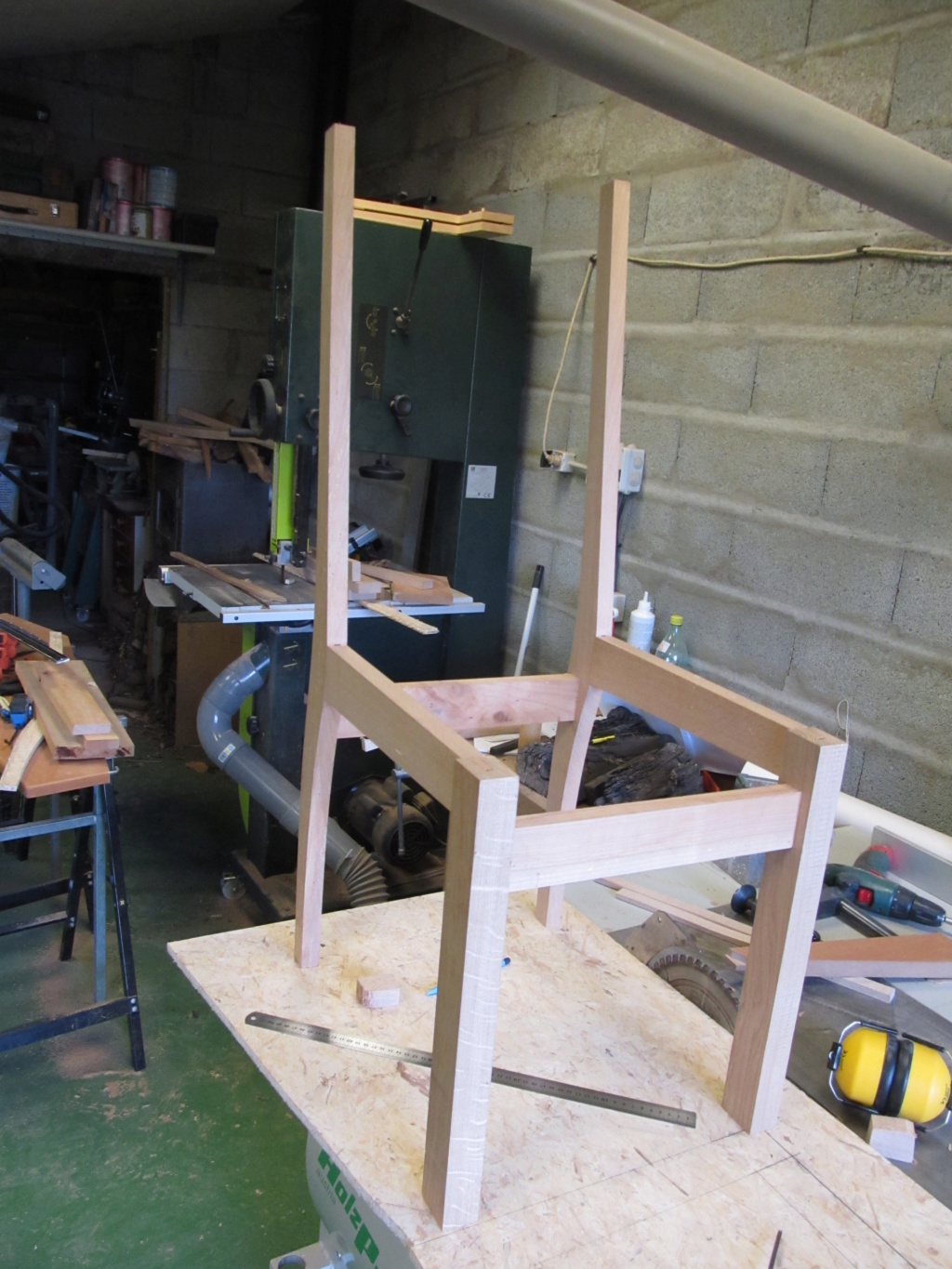

Après de longues hésitations et réflexions, je me lance.
Je vais tenter (et sans doute réussir ) de faire des chaises.
Vraisemblablement en chêne.
Je vais d'abord en faire une dans des chutes de merisier un peu habité et si ça colle j'en ferai une série de 4.
Voici où, j'en suis, pas très loin:

Re: Des chaises pour ma salle à manger
Mes maigres avancées...
Désolé à l'avance pour la pauvre qualité des photos de mon portable.
Les pièces latérales (donc pied avant, pied arrière et traverse):
Préparation du gabarit de l'arrière du pied arrière pour le calibreur:
Vue sur l'autre face:
Tout bien considéré, mes sections sont un peu surdimensionnées, je vais revoir ça avant de passer au calibreur.
Il faut aussi, bien sûr, que je fasse un gabarit pour l'autre côté du pied arrière.
S'il y a des lecteurs pour des conseils, je suis preneurs!

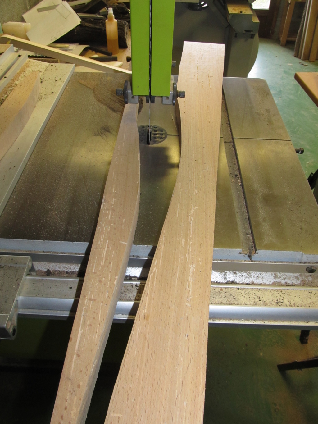

Mes avancées du jour:
Préparation du gabarit pour le calibreur:
J'ai prédécoupé à la SAR pour qu'il n'y ait pas trop à enlever:
Finalement, le résultat n'est pas bon, il y a des ondulations, donc je reprend le gabarit avec le multicourbe (donc roulement au-dessus):
Les découpes à la SAR:
Mes deux pièces sont usinées d'un côté:
Préparation du deuxième gabarit, cette fois j'utilise directement le multicourbe:
Tracé fait sur le gabarit, il me reste à positionner les sauterelles:
Comme j'ai pas fait de plan, j'ai des erreurs. J'ai réduit l'épaisseur de tout mes morceaux alors que les pieds devait être plus épais.
J'ai trouvé que du chêne, tant pis, c'est la chaise d'essais...
Je galère un peu, mais ça avance.

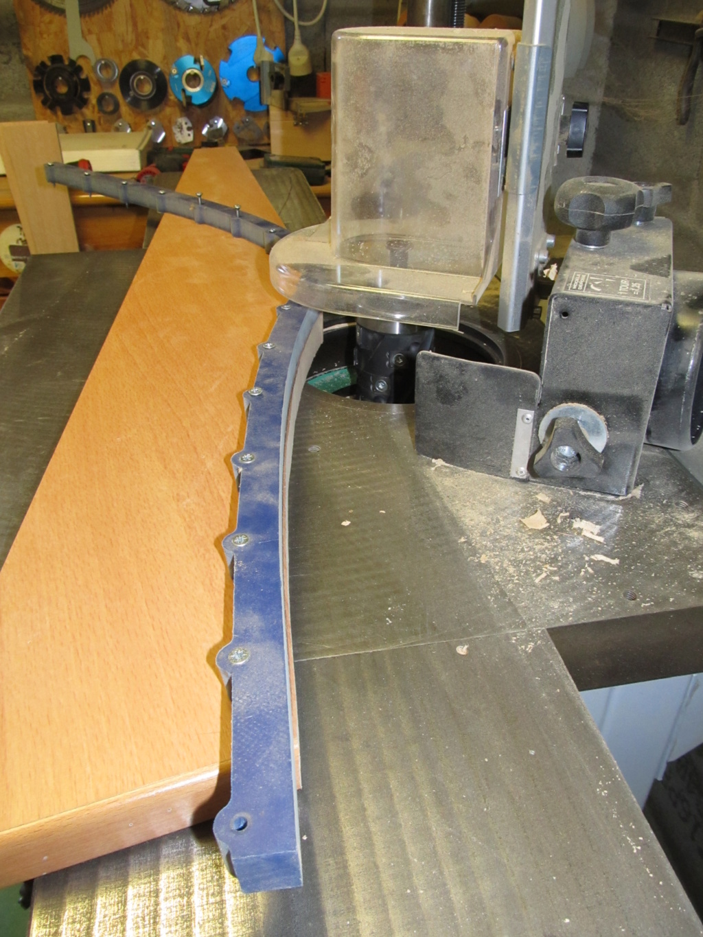

Voici la petite avancée du jour.
Préparation du deuxième gabarit pour la courbe intérieure:
Tracé de la ligne à obtenir grossièrement:
Découpe à la SAR avec un peu de gras:
Passage à la toupie, problème, les sauterelles gênent, j'ai du relever le protecteur très haut:
Mes deux pieds arrières:
Recoupe à la bonne dimension:
Je m'arrête là parce que je bloque. Ma chaise est inspirée de trois chaises:
L'une, haute, avec une assise bois, l'autre avec une assise tissus+mousse mais moins haute et enfin une troisième pour la courbe des pieds arrières.
Problème, j'ai pas réfléchi comment je vais placer mon cadre mousse sur la structure avec pieds carrés et donc dépassant vers l'intérieur
Faut que je réfléchisse à la chose.

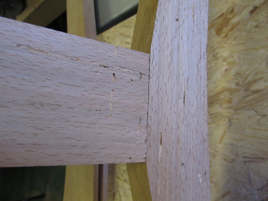

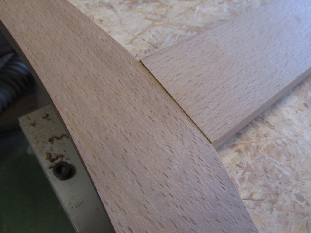

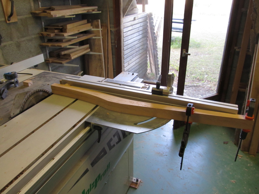

La petite avancée du jour: j'ai fait mes traverses avec donc des tenons.
Y'a des angles un peu partout, fallait pas que je me trompe.
Deux photos au portable en fin de journée:
Il faudra aussi que je pense à faire un épaulement sur le dessus puisque le haut des pieds avant sera visible...sauf qi je change d'idée.

Aujourd'hui, j'ai galéré à faire mes 4 mortaises.
Pour les pieds avant, rien de bien compliqué, c'est à angles droit.
Pour l'arrière, c'est plus taquin, les pieds sont courbes et la mortaise n'est pas non plus perpendiculaire à la surface.
Du coup, j'ai fait comme ça:
Ben oui, ma référence, c'est le sol, donc la surface inférieure du pied.
Sur les désafleurs, il va aussi falloir que je fasse mieux. Les tenons n'étaient pas parfaitement centrés et j'ai aussi décentré les mortaises.
Sauf que l'une des deux est décentrée dans le mauvais sens.
Là c'est bon:
Là beaucoup moins
Au final, j'obtiens ça:
Vous remarquerez que j'ai pas fait d'épaulement, la partie coussin viendra donc se poser par dessus.
