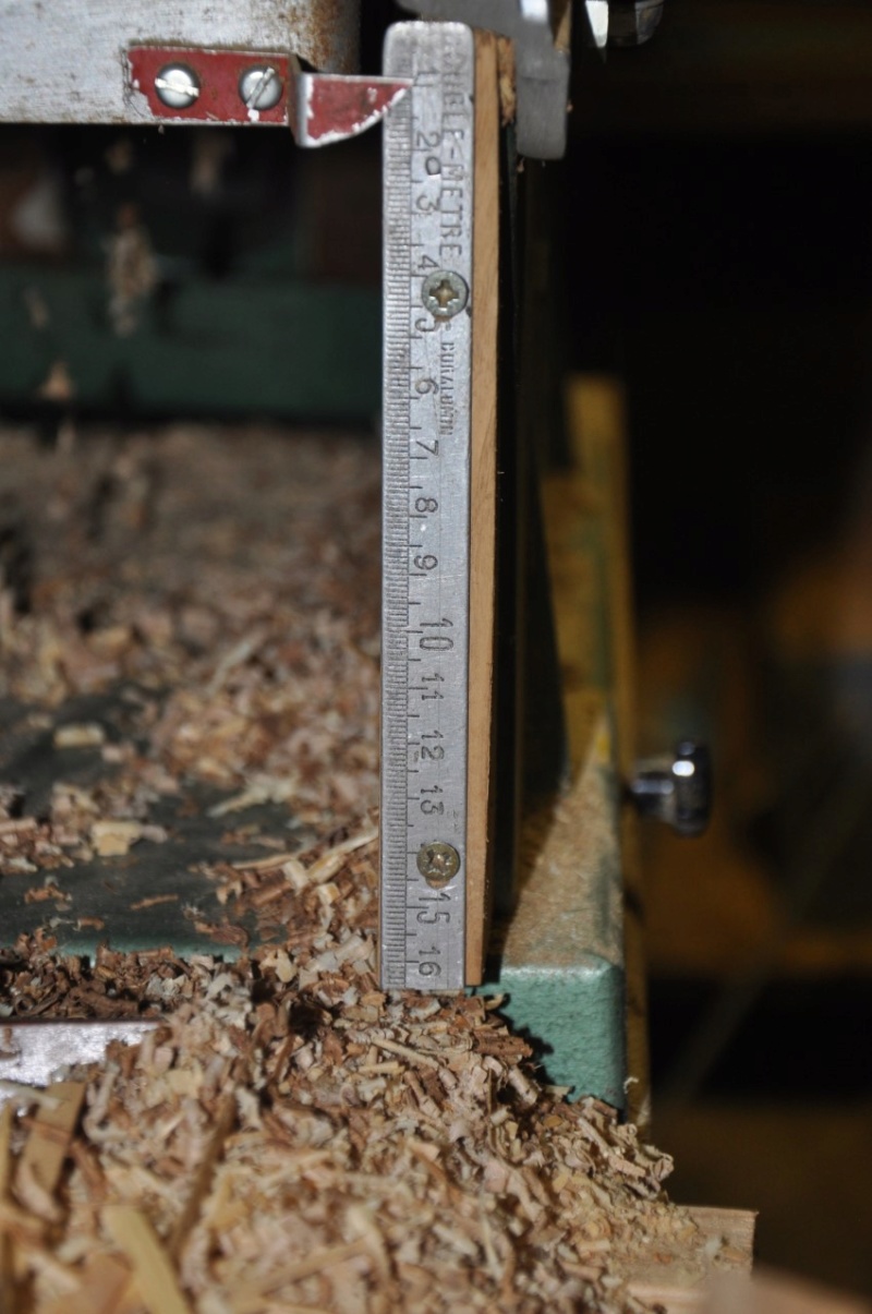

il s'agit il me semble d'une Kity 635 ou 636
certainement un morceau d'un double mètre en fer,histoire de régler plus facilement la hauteur de passe lors du rabotage (pas bête du tout le truc),

Je me pose une question simple, pourquoi avoir remît une chute de réglet à droite , alors qu' il y en a encore un ,et d' origine en plus ( et d ' ailleurs il est réglable , en cas de plus forte sortie de fers etc...) à gauche ?
Pour le modèle, ce n' est ni l ' un , ni l' autre mais les deux ( rire ) c' est bel et bien le modèle 635/636 ( ma première dégau/rabot de l'époque )

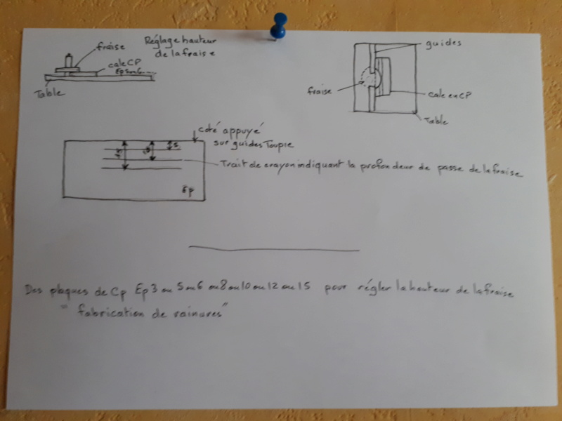

encore un croquis dont il vous parlera lui même

Alors pourquoi avoir remis " une échelle graduée " pour régler la hauteur de la table position "rabotage " : tout simplement si vous regardez bien l'image où cette échelle d'origine est positionnée , elle n'est pas facile en lecture , elle est à gauche , légèrement dans un certain " assombrissement " même que la table soit en "position ouverte " , il faut se pencher , alors que là où je l'ai nouvellement positionnée , le regard se porte naturellement dessus .
Ensuite pourquoi une " cale " en bois sous l'échelle graduée , et bien tout simplement pour cette échelle graduée soit bien verticale et ainsi que la lecture soit juste avec l'index .
Ensuite la personne demandait où trouver une "règle de toupilleur " , alors avec mon schéma , j'ai voulu expliquer une façon simple de remplacement de cette règle : donc d'économiser .

Alors je vais faire un peu d'écriture :
Ces petits bouts de cp me servent de cales d'épaisseur
Je m'en sers à la toupie ou pour la défonceuse sous table
L'opération concernée est le rainurage avec une "fraise à rainurer "
Pour le réglage de la hauteur de la fraise :
- s' il doit y avoir une cote par expl de 6 m/m entre le dessous de la fraise et le dessus de la table ( là où va reposer le parement du morceau de bois ) , je glisse un cp de 6 m/m d'épaisseur ( épaisseur contrôlée au pied à coulisse ) et cette cale est réservée à cette machine , épaisseur marquée dans un coin au feutre noir .
Le dessous de la fraise venant " tangenter " le dessus de la cale ( tangenter signifie venant touchant en marquant faiblement la surface ) et on serre l'arbre porte outil a cette hauteur
Réglage de la profondeur de la rainure :
- on règle au plus prés de l'outil les guides de cotés
- la cale a une certaine longueur ( je ne me rappelle plus ) enfin longueur 150 m/m ( je crois )
- on a choisi un coté comme " référence " et marqué et à partir de cette référence , j'ai tracé des lignes parallèles à ce coté à des distances que j'utilise souvent et qui vont me donner les profondeurs de mes rainures
- la cale est donc positionnée sous l'outil , je recule les guides ( ou les avancent ) et je fais coïncider la pointe d'une dent de l'outil avec une ligne indiquant la profondeur choisie
- il est bien évident que la dent choisie de l'outil , est en position " de coupe " la plus éloignée de l'arbre donc qui donnera la plus grande profondeur de rainure
J'espère avoir été le plus précis et le plus explicite possible
Peut être quelques uns pourront reprendre mes explications si nécessaires
je vous souhaite une bonne soirée à tous
Cordialement Bricolo51

C'est beaucoup plus clair.
Dommage que tu sois si loin...j'aurais aimé te poser quelques questions sur le toupillage.
