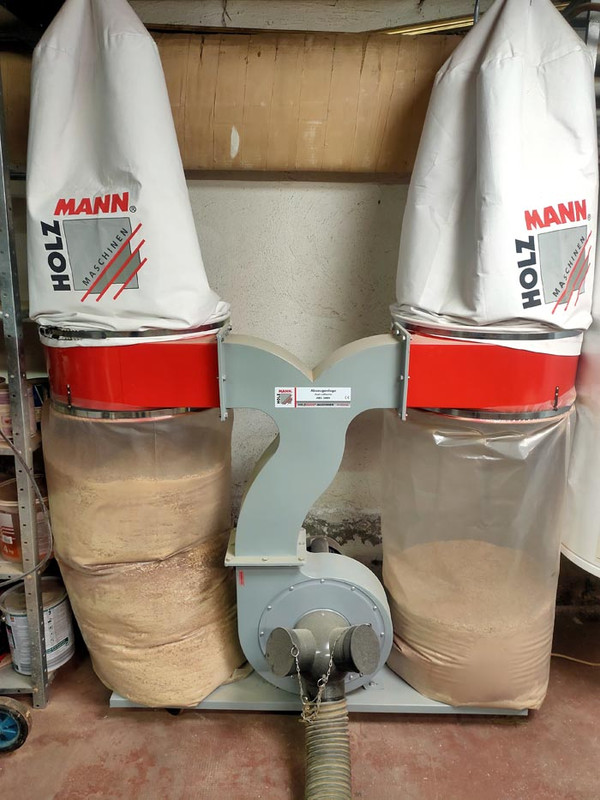

Comme indiqué plus haut, je vais "initié" une réflexion à ce sujet. La sortie principale de l'aspi est bien en 150mm.
Actuellement, il y a 3 appareils qui se raccordent sur cet aspi : la scie (+ toupie) en 120, la R/D et la calibreuse en 100. Il serait pas déconnant de déplacer la calibreuse vers l'ancien aspi qui va être dédié aux poussières fines et de ramener la SAR en 100mm sur le gros aspi (ou pas : actuellement il fonctionne très bien sans aspi depuis des années ....)
Il faut que je réfléchisse à une implantation un peu définitive pour connaître le mixte tuyaux fixes/flexibles + raccordement à demeure/volant. C'est pas complètement simple à déterminer !

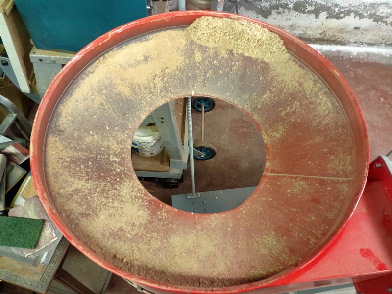

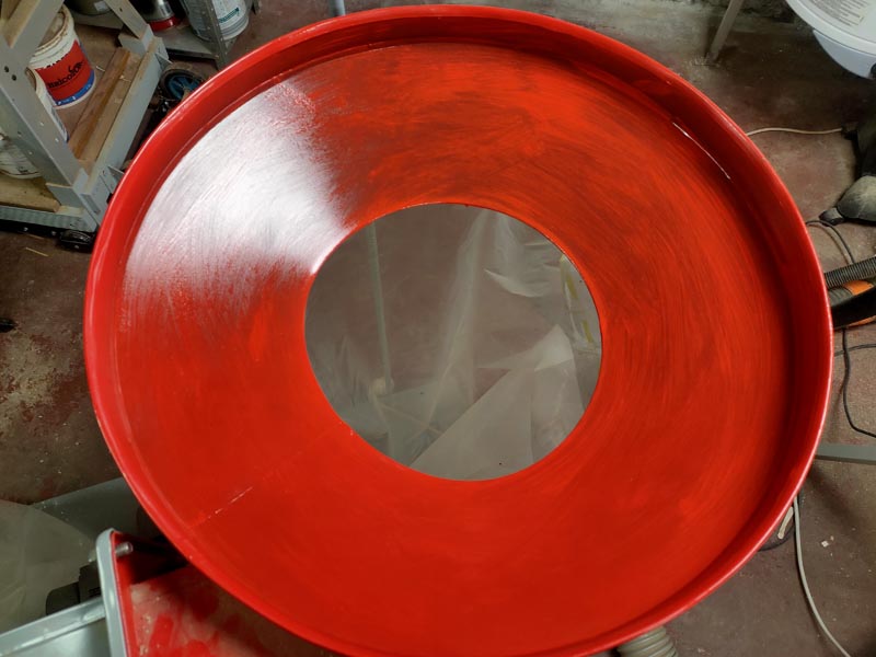

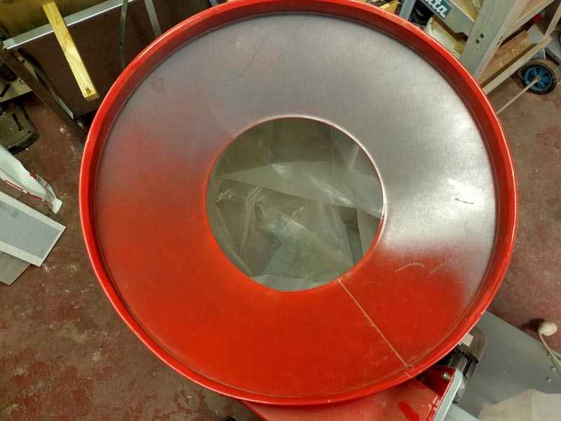

Autrement, suite à la vidange des sacs et au nettoyage des filtres (opération fort longue, disons proportionnelle à la capacité), j'ai constaté qu'il y avait une bonne accumulation de sciure sur la partie supérieure de la couronne entre le sac et le filtre. Des deux côtés. Accumulation inégalement répartie sur la périphérie. Après nettoyage, il s'avère que l'application de la peinture sur cette partie est assez inégale. Et logiquement la sciure s'accumule sur les zones où la peinture est moins présente et donc qui sont plus rugueuses. Je ne suis pas sûr que cela perturbe le flux d'air mais dans le doute j'ai remis un coup de peinture pour rendre le tout plus lisse. Et tant qu'on y est, pourquoi pas un petit coup de vernis ? On verra l'efficacité de la chose au prochain nettoyage ... d'ici un an !
Après nettoyage, il est évident que l'application de la peinture est inégale.
La première couche
La première couche

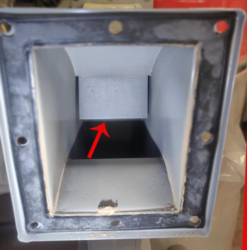

Bonjour FMJ,
J'ai le même aspirateur (d'une autre marque mais sorti de la même usine)
Les sacs se remplissent maintenant de façon égalitaire ou presque.
Il m'a fallu qq réglages.
En sortie de turbine, dans la partie sinueuse du tuyau carré, il y a une lame de ferraille qui crée la répartition gauche / droite.
On peut l'attirer à droite ou à gauche selon qu'on veut envoyer plus de copeaux d'un côté ou de l'autre.
Je passe l'avant bras dedans depuis la sortie dans le sac.
Faut y aller léger.

@Renaud, tu m'auras encore appris une chose ce matin...
J'ai le même aspi que celui montré, mais en "no name" de la même provenance semble-t-il et ce qui est étonnant c'est que mes sacs se remplissent à l'inverse de ceux de FMJ...mais pas avec autant d'écart entre les deux remplissages
Je n'aurai jamais eu l'idée de passer le bras dans le tuyau, mais avec cette info je vais pouvoir essayer d'équilibrer le remplissage.

En tout cas, j'ai suivi les conseils deBernard Renaud et ai démonté l'un des côtés. On peut effectivement avoir très facilement accès à une sorte fine tôle soudée en haut et libre sur ses 3 autres côtés. Il suffit de la tordre d'un côté ou de l'autre pour réorienter le flux. En l'occurrence, dans mon cas, cette tôle était bien orientée du côté qui se remplissait le moins vite. Manip : 10-15 min au plus !

Pour la peinture, un coup d'acétone et tu refais avec une "vraie" peinture... Ou encore tu la siccatives.
