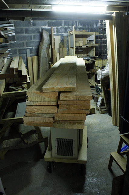

tout dépend de la place dans ton atelier.
Je les mets sur une table à roulettes qui est à la hauteur de la scie et de l'établi (à 2 ou 3 cm près).

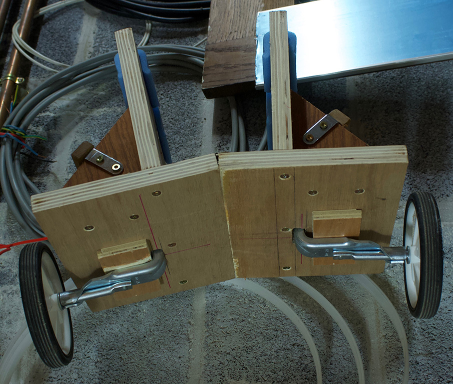

Hello Ron,
Pour bouger les pièces de 50Kg (au moins) de cet érable sycomore, qui ressemblent à ce que tu veux déplacer, j'ai utilisé ceci :
À l'origine il a été fabriqué pour bouger des plaques de placoplatre, d'OSB, de contreplaqué etc.
Mais pour les pièces lourdes ça fonctionne aussi très bien.
C'est un système de compas.
Ps. Vaut mieux être deux pour poser la pièce dans le compas sinon il faut avoir trois mains
