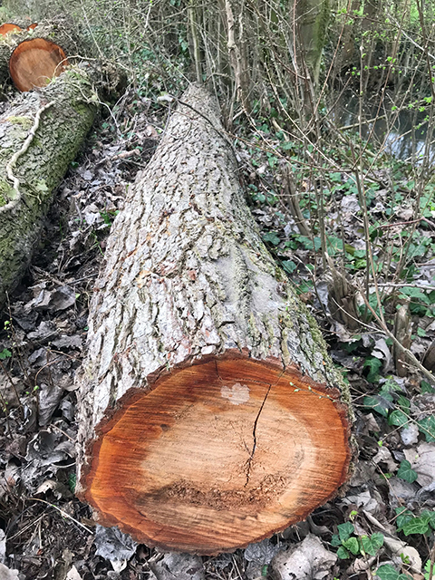

Voici les aulnes glutineux
Dans cet état on ne peut pas voir grand chose à part la teinte.
Mais il faut retenir que tout est utilisable dans l'aulne, même l'aubier !

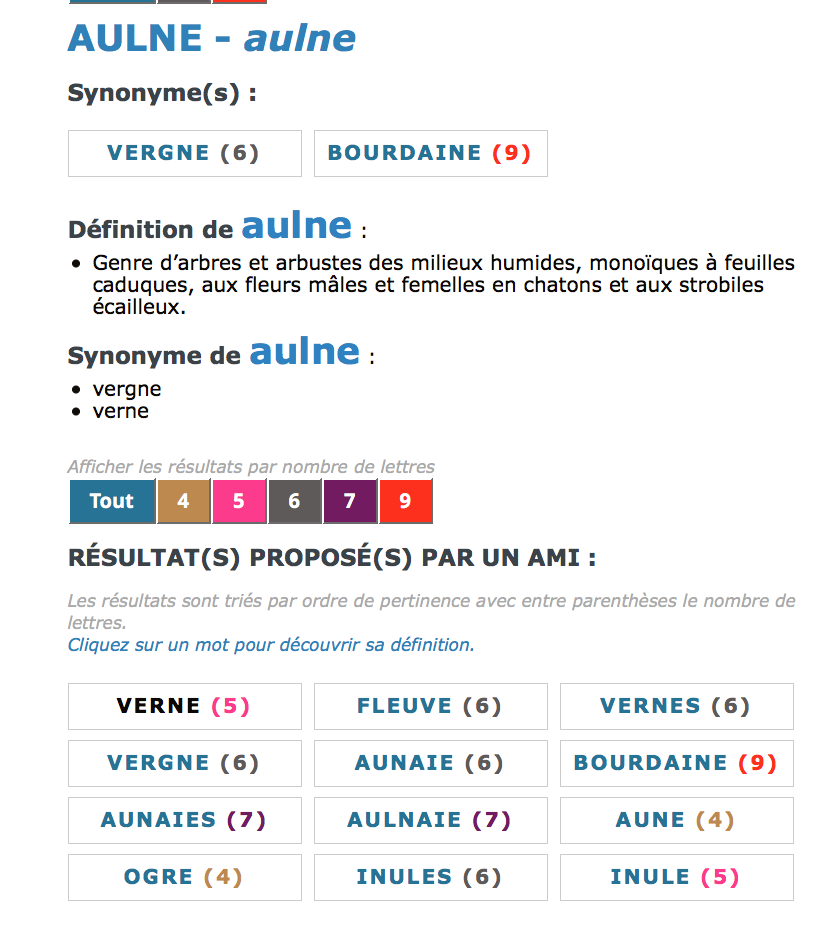

Pour l'Aulne vous le rencontrerez aussi sous le nom vernaculaire de Verne.
Il y a peut être d'autres variantes loco locales.

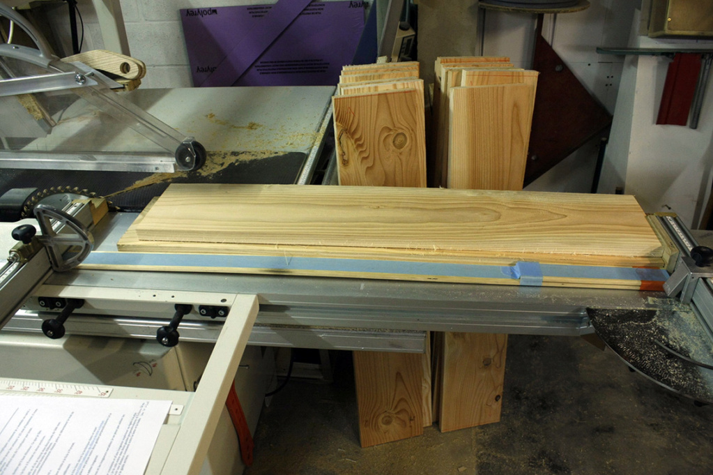

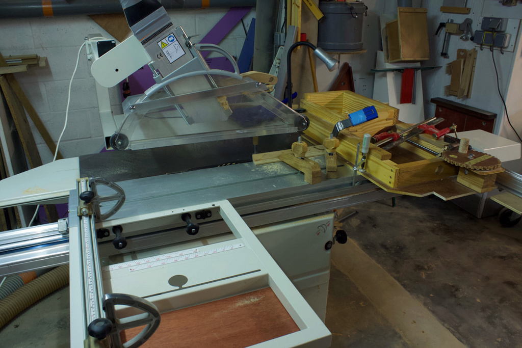

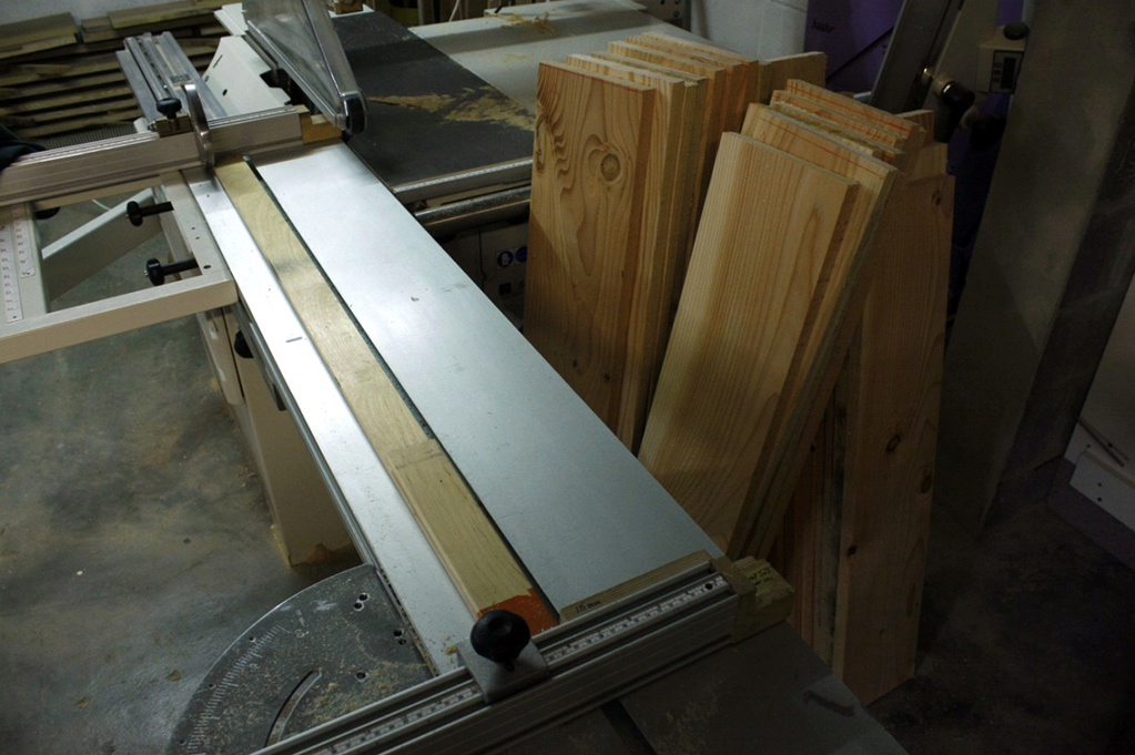

Hello,
La suite et pas fin,

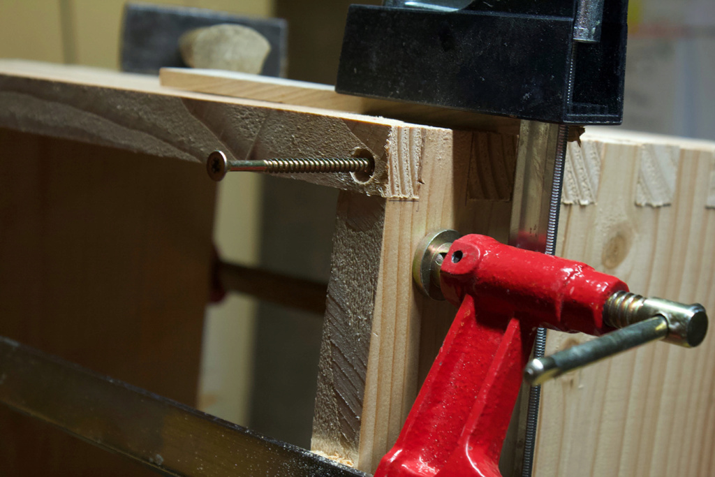

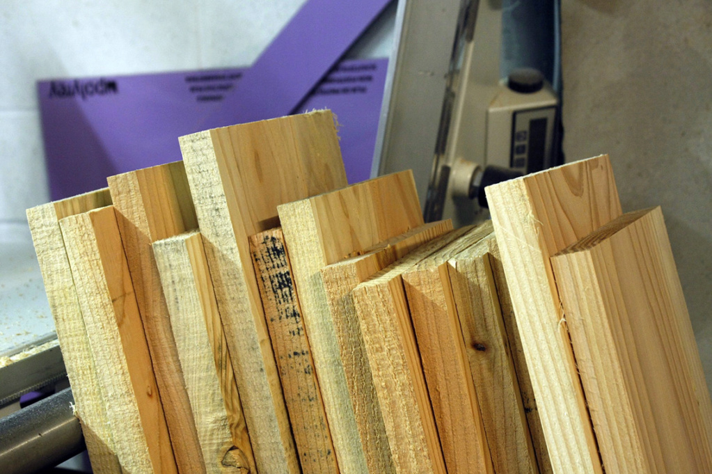

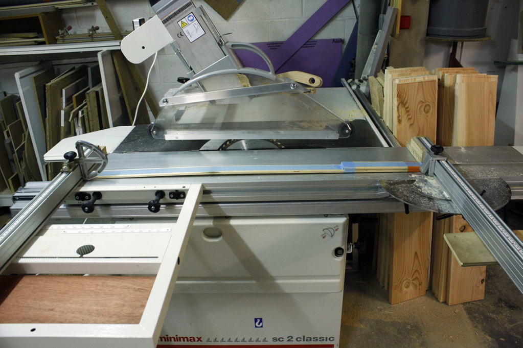

Ici on voit le tas de ruches assemblées qui n’ont pas vu la couleur de la rainure du bas.
Elles vont être démontées et usinées.
Même petit, mon chariot me permet un second poste de travail en avant du premier.
J’ai ajouté le guide perpendiculaire avant et baissé la lame et roule !

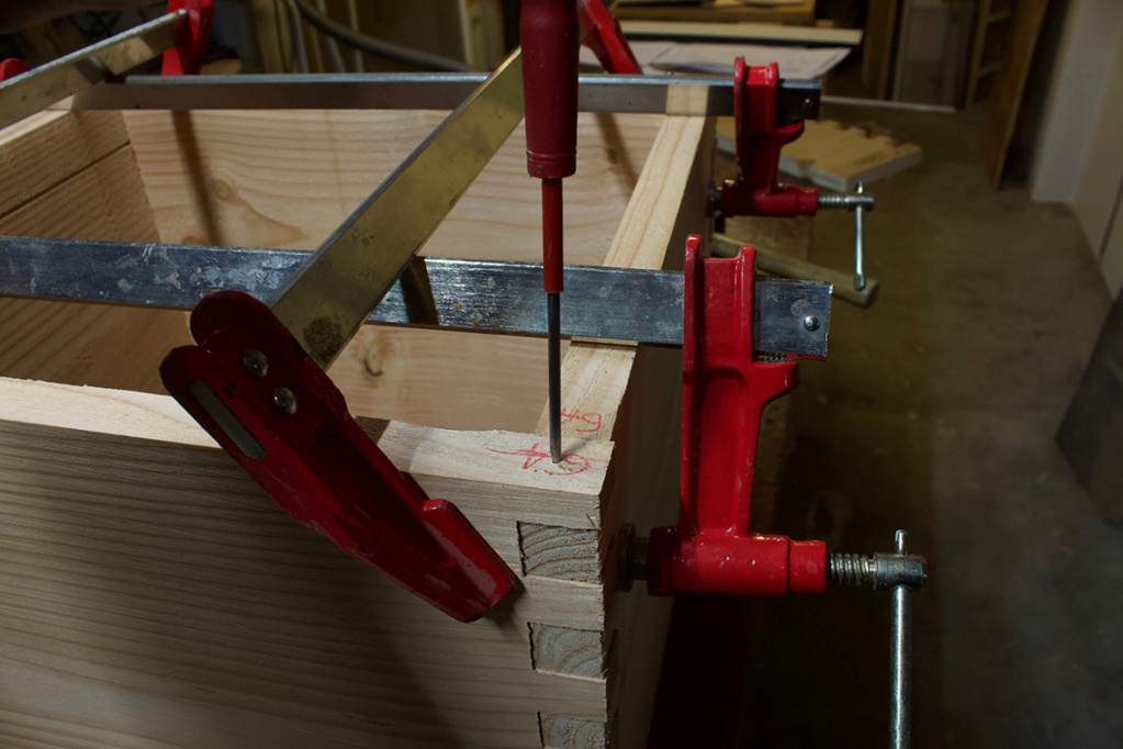

Un coup de poinçon
Assemblage – Vissage (des 5x80)
Hé là, hélas hélas, avec le côté répétitif, mon esprit s’est mis à rêvasser et j’ai usiné du mauvais côté des queues… M… de !
Comme j’usine 4 pièces à la fois, ça me fait deux ruches perdues ?
Je ne m’y résous pas.
Je décide de coller un flippot.
Ces ruches verront la colle à mon grand désespoir !
Ceci dit, je me console en me disant qu’elles vont propoliser les angles intérieurs et qu’elles n’auront pas beaucoup de boulot.
A bientôt, je vous montrerai les deux corps finis.

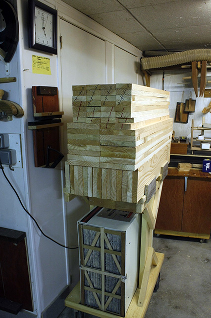

Autre chose de marquant :
En fin de journée un coup de balai puis d’aspirateur est indispensable. Y'en a partout !
Le truc qui choque… regardez le filtre à particules fines !
L’aspirateur… quelle belle invention !!!
Heureusement que j'ai ma cape ventilée sinon, bonjour les poumons.

Renaud,
Si je comprends bien ton filtre c’est un purificateur d’air genre Leman ou Holzman ?
(impossible d’insérer une photo servimg est en rade)
Et donc tu ne l’as pas accroché au plafond ? Juste posé sur un chariot
Et tu le déplaces là où tu fais de la poussière ?

Salut à vous deux,
Oui, Jacques je l'amène "là où le vent me mène."
Le vent de la machine qui fait de la poussière, bien sûr... C'est un JET.
Mon atelier est en U (Présentation) alors, trouver un endroit idéal relève de la gageure.
Par ailleurs, 2,12m au plafond ce n'est pas bien haut.
Enfin, outre la fonction chariot que je viens de découvrir, c'est une excellente desserte.

Je voulais savoir car je ne sais pas où mettre le mien
Dans mon atelier y a 2m50 sous plafond mais le problème est que je peux faire de la poussière à plusieurs endroits donc si le truc est fixe c’est moins optimal
J’avais pensé faire comme toi et suivre le vent
Mais j’etais pas certain que ça serve
J’en ai la preuve
Jacques

le principe de base : la captation doit se faire au plus près de l'émission. C'est intangible. Donc plus près, plus efficace.

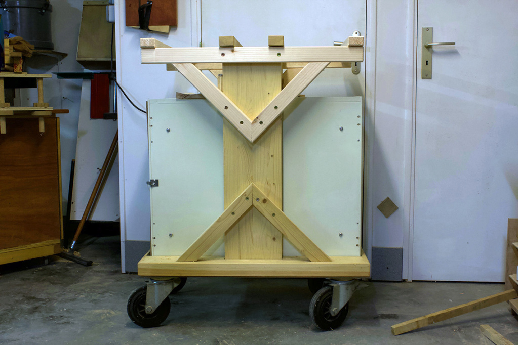

- Messages : 14846
Points : 20266
Re: [Fabrication en série] Des ruches en pagaille

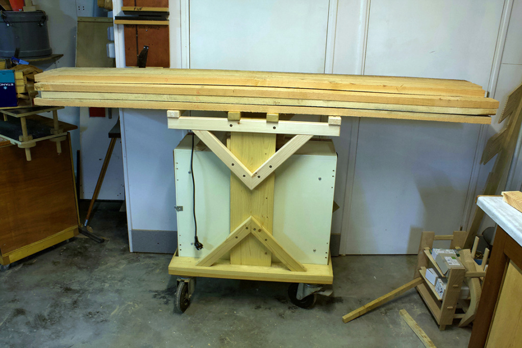

Ce matin, renfort de mon chariot improvisé...
Une amélioration à venir encore mais c'est très solide !
Et ponçage et vernis, bien sûr (°I=)

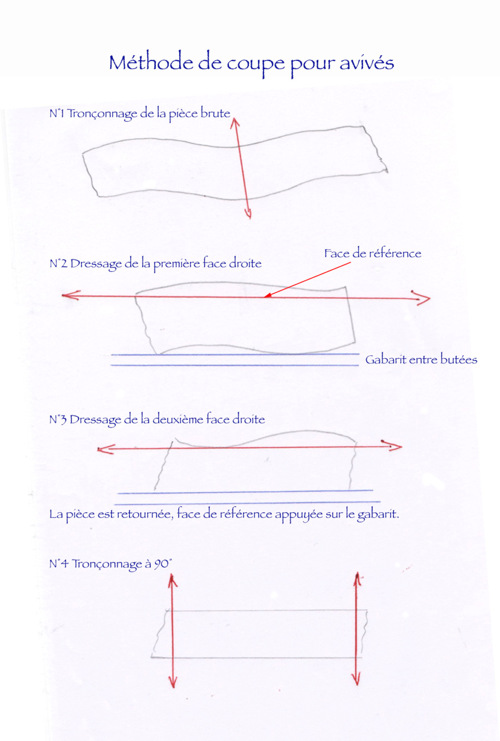

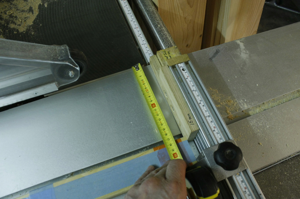

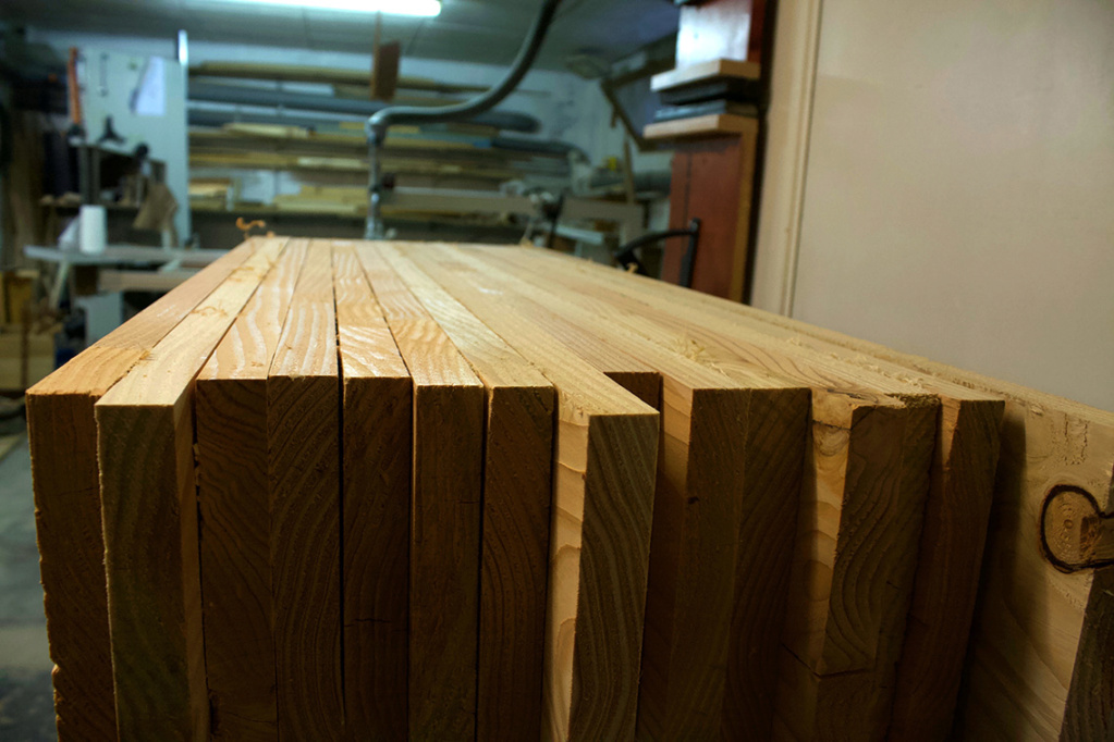

Hello,

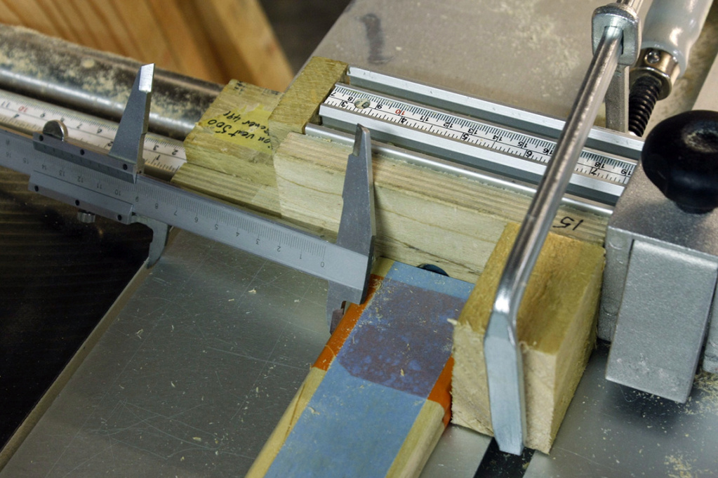

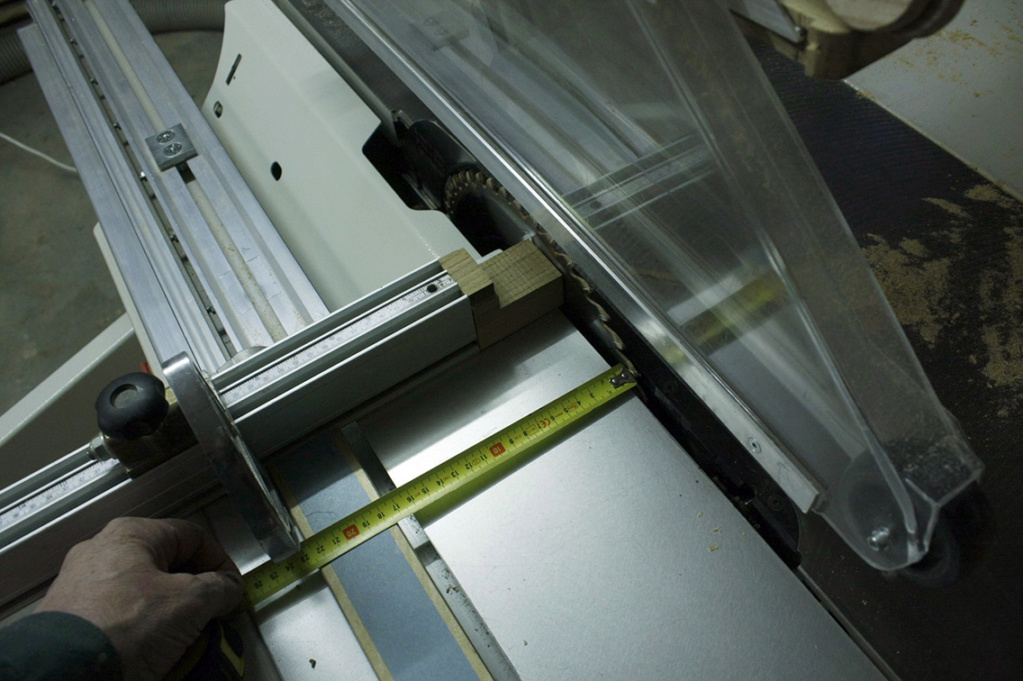

Un métabricoleur, en MP, m’a demandé de lui expliquer comment je « mettais au carré » mes « bouts de planches pas droits ».
C’est vrai qu’après avoir corroyé les pièces pour les amener à 25 mm d’épaisseur, il reste à mettre les quatre côtés orthogonaux.
C’est plus simple de le montrer en photos que de l’expliquer par texte.
J’ai donc :
Des pièces de +/_ 2,00m
Les extrémités peuvent avoir des fentes qu’il faut éliminer. Ce que je fais en mode tronçonnage.
Les bords latéraux sont irréguliers.
- 1° Je vais les prédécouper à la Scie à Format en deux sections.
> D’un côté environ 1,03 à 1,05 m d’où je tirerai mes deux bouts de 500 mm.
> Le reste devant pouvoir donner deux bouts de 430mm.
Je commencer par inspecter consciencieusement chaque pièce et déterminer le trait de coupe à venir.
Je coupe...
Avant délignage
À ce moment, rien n’est « carré ».
-2° Dressage de la première face droite à la Scie à Format.
Ce sera ma première face de référence.
D’abord, Merci Jean-Paul qui a très bien décrit la technique dans ce sujet http://www.metabricoleur.com/t2339-realisation-de-filets-a-la-scie-a-format
Puis dans un autre sujet où il place ses pièces entre deux guides perpendiculaires (et je ne retrouve pas ce fi... help.)
Dans de 2° fil, ses pièces ont la même longueur.
Ici, mes découpes sont grossières et les longueurs variables. Je ne peux pas utiliser les butées comme Jean-Paul.
Je vais bidouiller.
gabarit
Je découpe une pièce de largeur constante et d’une longueur supérieure ou égale à la plus longue pièce que je dois traiter. Je la cale entre mes deux guides perpendiculaires.
Revêtue d’un ruban bleu elle sera reconnaissable.
D'un bout...
... à l'autre
Je règle les butées de façon à avoir une distance constante entre la lame et la butée.
On voit bien, ici, que toutes les pièces n’ont pas la même longueur…
Ca se fait aussi au pied à coulisse…
Mes pièces seront appuyées sur le guide arrière.
Et je pousse la pièce sous la lame… j’ai alors une première face rectiligne !
-3° Dressage de la deuxième face.
En gardant le même principe, si je cale mes butées pour obtenir une coupe à 175mm, par exemple, je vais obtenir deux faces parallèles de 175mm.
Je pourrais aussi utiliser le guide //
Ca commence à devenir sympa.
Posée sur champs, on voit que les largeurs sont uniformes…
Nous avons donc
Un tas d'avivés bien conforme.
On voit facilement que toutes les coupes donnent des pièces identiques...
(°I°)
... j'espère que les explications sont claires ?
Reste maintenant tronçonner les pièces à 90° pour obtenir mes pièces de 500 mm et de 430 mm.
A +
