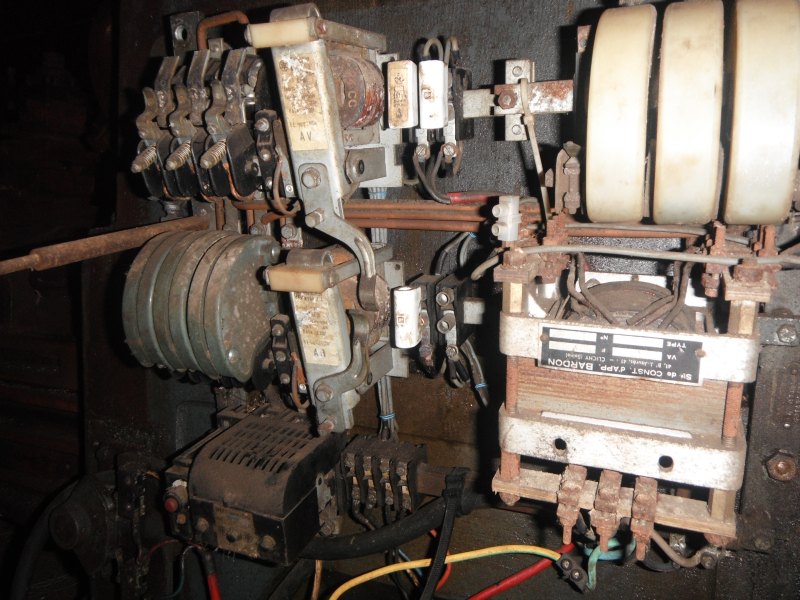

Bonjour tout le monde,je voudrais débuter dans le tournage,et j'ai eu l'occasion de récupérer un gros tour Somua.Mais je dois refaire tout le circuit éléctrique,car j'ai failli avoir le feu au cheveux quand je l'ai mis en route.Donc si quelqu'un pouvait me dire l'appelation exacte des différents composant du circuit pour éssayé de les trouver sur le net.Sachant que j'ai un moteur de 9 CV tri,et un circuit de commande en 24 V.
Actuellement j'ai donc un sectionneur principale,un transfo 380/24V,deux contacteurs tri avec commande 24V,et un relais thermique.(plus des portes fusibles,mais je ne pense pas qu'ils soient nécessaires)
Donc si quelqu'un pouvait me donner les appelations ou les noms exacts,et s'il existe un site spécialisé pour ca,ce serait cool.

Pour cela, donne nous des photos précises de ton installation actuelle électrique. Et de ce qui a "cramé". Wink

J'ai pris des photos.Le tour n'a pas tout neuf,mais tout fonctionne encore bien,le chariot glisse bien,et pour la somme exorbitante de 0 euros,je pense que c'est pas mal.

Pour les contacteurs, ils doivent appliquer tous les trois (sur le même barreau) en même temps et de façon uniforme. Les vis de fixation servent également aux réglages. ATTENTION, les réglages s' effectuent hors tension.
Si je trouve des contacts comme cela je te le ferai savoir.

En effet, ce matériel est irrécupérable/dangereux. - Il faut tout déposer. Smile
Quel est ton budget pour faire une nouvelle installation de commande/puissance neuve ?

Pour une moyenne de 2/300€ je peux te trouver/faire un truc pro et neuf
- Pour un moteur de 9000W, je vais te faire tout le listing de matériel niveau puissance et commande.
Quel type de commande tu veux ? -> Bouton poussoir marche/arrêt - arrêt urgence - inversion sens rotation
Point positif, tu n'a pas besoin de variateur de vitesse électronique car tu as une boite de vitesse mécanique sur ton tour. Smile

Et le pire,c'est qu'il a une plus value de 200e pour le cablage affraid
Donc pour ce qui est de la marche/arret,ca se fait par une commande en 24 v,il y a 2 petits contacteurs à l'arriere du tour qui sont actionnés par un levier sur le chariot.Et j'ai aussi un bouton d'arret d'urgence.
Je ne sais pas si je me suis bien expliqué,s'il te faut des précisions n'hesite pas Wink

Ton moteur fait 9000W en TRIPHASÉ, c'est beaucoup quand même... tu aurais une photo de sa plaque signalétique + boite à bornes/connexions ?

le deux petits interrupteurs ressemblent fortement à une inversion de sens par inversion d'une phase.
Si tu mets un variateur, je ne suis pas persuadé qu'il seront encore utiles (les pro de la télémécanique te le confirmeront).

Salut,non les deux petits inter(qui sont en 24 V),commande les deux gros contacteurs( par le biais de bobines) que l'on voit sur les photos.Un pour la marche avant et l'autre pour l'arrière.
Oui si l'on veut ca inverse les phases,mais par le biais des deux gros contacteurs.

1 CV = 736 Watts (0.736 kw) -> 9 CV = 6.6 Kw
Le variateur n'est pas du tout indispensable sur ce tour, qui a certainement une boite de vitesse tout à fait appropriée ... SAUF si tu n'a pas le triphasé bien sur, dans ce cas le variateur sert à convertir du mono en tri. Mais si tu a déjà le tri 380, tu n'en a pas besoin (de plus un variateur de plus de 6 Kw, c'est pas donné, même en Chinois affraid )

Ok, il te faudra t'assurer que le moteur est bien couplé en 380 tri et non pas en 220 tri, sinon tu le crame affraid
le 220 tri est devenu rare en France, mais vu l'age de la machine et si elle n'a pas été utilisée depuis sa mise à la retraite, on ne sait jamais !

Si c'était le mien, je me débarrasserais également de toute la partie électrique pour faire place au neuf.
Si tu l’as eu pour pas un €, ça vaut bien la peine de faire 300€ de frais, tu n'arrive même pas au prix de la ferraille par contre si tu fais ça par un professionnel, je doute qu'il y arrive et tu risque d'avoir des surprises.
Le moteur est énorme, est-ce nécessaire, faut songer à la consommation d'électricité, scratch pas marrant de se retrouver dans le noir à tout bout de champ, un moteur d'occase bien plus moderne et de 5kw ferait certainement l'affaire, tu es trouve facilement d'occase et pour pas cher. Une partie de l'argent investi dans un moteur plus moderne serait récupéré par des contacteurs de puissance moins puissant et donc moins cher.
Le variateur n'est certes pas indispensable mais bien confortable et ça permet de faire pas mal d'économie d'électricité.
L'installation actuelle est bien trop dangereuse et même mortelle surtout à cet ampérage, ce n’est pas pour rien que toutes ces vielles installations doivent être remises aux normes
Si tu ne te sens pas capable de faire toi-même l'installation électrique, pourquoi ne pas faire confiance à Flubox, il te propose son aide mais a mon avis pour 300€ tu devras te tourner vers de l’occase pour certains composant, au prix des contacteurs neuf, les 300€ vont fondre comme de la neige.
