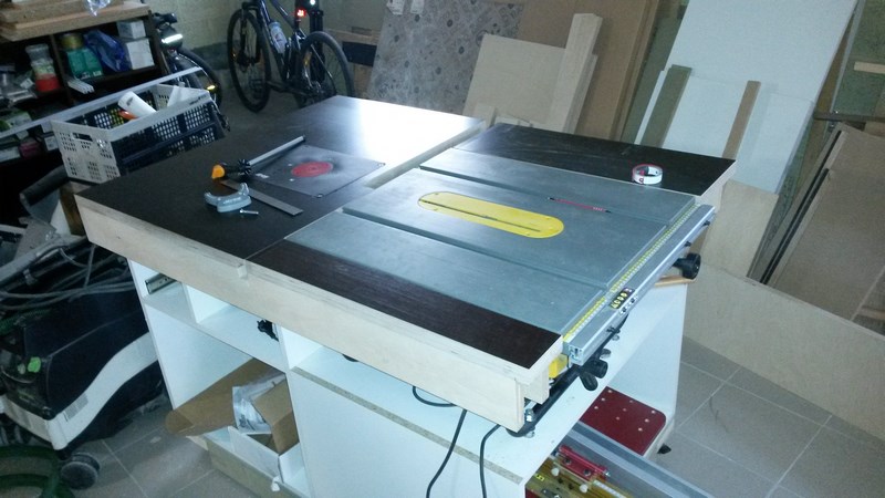

Je suis en cour de construction de mon "combiné" diy
J'ai acheté la désormais célèbre DW745 et la non moins connue TRA001 dans le but de faire un meuble comme on en voit beaucoup
J'ai fait un max de recherche pendant des semaines histoire de pouvoir copier et me simplifier la vie.... sans résultat....
Mon point de départ de ce projet a été une phrase sur metabricoleur dans un post d'un forumeur qui cherchais lui aussi a faire ce genre de meuble...( de mémoire cette réflexion était de santé)
Il disait en gros que toute les implantations classiques qu'on voit a chaque fois (défonceuse a gauche ou a droite de la scie...) on toute le même problème --> elle nous oblige a rester dans la zone de rejet d'une des machines ... :-?
Et la dessus il rajoutait qu'au lieu d'essayer de copier ses meubles (pour la plupart d'origine américaine...) il valais peut-être mieux s'inspirer de machine pro style combi scie/toupie...
L'autre point de mon cahier des charges c'était de pouvoir réaliser le meuble avec seulement une scie et une défonceuse ... (de l'electro-portatif donc...)
Je n'ai pas de rabot/dégau et pour avoir vu certain plan, pas possible de s'en sortir sans combiné ou au moins une SCT et une défonceuse sous table.... oui super si j'ai un combiné ou au moins déjà un meuble avec défonceuse sous table ben j'ai pas besoin d'en faire un vu que je l'ai déja....
Mon dernier point du CdC : c’était un coût de revient pas trop élevé... donc exit de toute façon le massif.....
J'aimerais bien dire que j'ai fait un beau plan 3D sous sketchup mais ce serait mentir....
J'y vait donc a la manière bourrine sans plan (juste quelque croquis avec quelque cote même pas d'échelle...) ajustant les mesure au fur et a mesure et résolvant les problème quand ils ce présente....
Tout ce qui faut pas faire quoi....
Place au photo :
Tout commença avec une chute de MDF hydro traînant dans un coin....
Il me fallait un pied stable, une bonne base... --> "torsion box"
4 roulettes... une base stable qui fléchit pas... recup de mdf qui traine --> bon début
Mais bon poser la scie la dessus... elle va être un peu basse.... comment faire.... ben il y a "l’établis de Nico" qui m'a inspiré...
4 planche de méla blanc plus tard... un mdf 12mm qui traine pour le fond et un 1er caisson est né...
Voila de quoi poser la DW745.... et aussi plus tard de faire quelque rangement en dessous....
Le caisson pour la TRA a été un peu plus compliqué....
La la dernière planche du plateau est en train de secher...
Et une idée de ce a quoi cela va ressembler (monté a blanc ) :
Reste a faire :
fixer le plateau : j'avais prévu de simplement le visser seulement je me suis rendu compte que je vais devoir le demonter quelque fois avant fixation définitive... les vis ne me rassure plus trop si elle doivent être démontée 2 ou 3 fois ...
rainurer pour les rails (arrive bientôt...) parfaitement dans l'alignement de la scie... ça va pas être de la tarte ça.... aucun droit a l'erreur...
défoncer l'emplacement pour l'insert kreg pour la TRA
faire les tiroir et rangement
faire le circuit d'aspiration
faire le circuit electrique
bref encore du boulot
J'avoue que je stresse un peu j'espère que mes choix seront pertinent car je n'ai trouvé aucune référence sur internet d'un tel positionnement....

Suite de mes aventures
D'abords les chose a ne pas faire :
1. ne pas faire le moindre plan
Résultat quand on est bien avancé c'est la qu'on s'aperçoit que le caisson pour la défonceuse n'est pas assez profond
Heureusement j'ai dormis la nuit dessus avant de solutionner mon problème... ce qui coinçait c’était juste la poignée fixe de la TRA001 --> 3 vis plus loin elle est démontée et plus rien ne gène.... ouf je m’apprêtais a charcuter le fond pour faire de la place je vous dis pas la galère ...
2. quand on est trop crevé pour continuer ben on s’arrête !!!!
la semaine passée je voulait absolument finir l'encastrement de la plaque kreg avant d’arrêter.... bonjour les dégâts (photos plus bas...) et hier j'était a "2 doigts" de laisser un bout de doigt dans la lame de la DW745...
plus de peur que de mal mais quand même faut vraiment que je retienne cette leçon...
3. quand on a pas l'outil qu'il faut ben on s’arrête et on réfléchis a soit acheter le nécessaire soit a revoir ça manière de faire...
Ma fraise a copier était trop profonde (j'en ai une autre mais je voulait pas user celle la...
) j'avait pas le choix je devait plonger a fond (+/- 12mm) pour m'appuyer contre le guide... -> passe trop grosse.... La prochaine fois soit je prend les bagues de copiage soit mon autre fraise a copier
voila le résultat :
fatigue + mauvaise fraise -> beau loupé
bref suis pas trop fier de moi....
Sinon voila le résultat actu :
Vendredi j'ai reçu mes rails...
Me reste a faire dans l’immédiat :
-Terminer la latte amovible qui ce place devant la table
- régler avec un max de précision l'alignement table DIY et table de la SCT
- le délicat : placer les rail avec un max de précision dans l'alignement des rails de la DW745 j'ai vraiment pas droit a l'erreur là... et j’hésite encore sur la marche a suivre pour ne pas me louper...

Apres réflexions et discutions sur un autre forum, le mieux serait de défoncer avec un peu de marge et ensuite placer le chariot, ajuster et quand tout coulisse bien fixer le rail définitivement...
même avec un max de précaution je pense en effet qu'il sera impossible d'avoir la rainure parfaitement alignée et sans jeux pour le rail... vaut mieux avoir du jeux pour pouvoir l'ajuster...

C'est comme toujours un compromis... la j'aurait un peu d’extension latérale pour la DW745 mais surtout une belle table de sortie tout en restant sur quelque chose de compact
au final j'ai rien inventé juste copié ceci :
et j'ai prévu les chose pour garder le guide parallèle fonctionnel (oui c'est vrai je peut plus l'installer a gauche de la lame... )
par contre j'aurais pas le choix soit je coupe soit je défonce il me sera impossible d'uttiliser une fonction en gardant l'autre pointée... on peut pas tout avoir compromis compromis...
Maintenant je navigue a l'aveugle.... j'ai jamais vu une telle disposition (a part la combi scie/toupie off course...) j'espère que ça ira a l'usage...

Merci pour ta réponse
En effet une table de sortie plus conséquente est très certainement une bonne amélioration
Pour le reste, les contraintes créent souvent les compromis mais ça a l'air d'aller pas mal !

avancement des travaux :
Le défonçage des emplacements des rail c'est bien passé (du moins au début... :-(mur )
J'ai commencé par celui a droite de la lame, procédé classiquement... dégrossissage a la scie (vive le rail...) placer le rail en l'alignant sur l'autre rainure de la scie et finir a la défonceuse... pas de problème quoi...
Puis attaqué a celui de gauche... au début ça été comme sur des roulettes.... puis ça a commencé a merder... je fraise de plus en plus profond...
bord*l de m*rd* qu'est-ce qui ce passe... revérification de tout les serrage de la défonceuse... pince serrée check... réglage de profondeur (j'ai déjà eu soucis avec suite a une chute de la machine...) check... le compensateur de différence de l'épaisseur du rail... ah il a peut-être bougé... je le déserre ... je le repositionne... je resserre... et je continue.... m'enfin... :-(mur vla que ça recommence.... je zieute la machine sur tout les angles... ah une des barre de guidage a bougé et n'etait plus tenue au rail... peut-être ça ... bizarre... je recommence tout a l'air de nouveau bien réglé.... allait go on a presque fini..... non mais qu'est-ce que c’est que ça...
en plus ce coup-çi j'ai même rappé le guide de la DW745 !!!!! les boules....
Bon on s’arrête... on pose la machine et on réfléchis 5 min... tout est bien serré.... rien a l'air de bouger.... et puis le tilt ce fait....au début le bout de ma fraise affleurait la surface quand elle est sur son rail de guidage, la elle est presque 1 cm plus bas
Ok je comprend la fraise avait envie d'aller ce balader... (pourtant la pince était toujours bien serrée... ) génial.... amha un petit entretient de la pince s'impose.... pour la fin du défonçage de la rainure j'avait pas le choix je travaillait en avalant (sur des mini passe quand même...) est-ce ça qui a provoqué le phénomène (fraise hélicoïdale...) ?... bref un peu le carnage sur la fin... en plus j'avait 4 vis biaise qui tenais une des planches (en plus des lamello et du collage...) et une c'est retrouvée dans la trajectoire de la scie lors du dégrossissage... merveilleux....
Bon après tout ça il a fallu fixer les rails... utilisation du traîneau... quelque bout de papier bien placé.. ça n'a pas été si compliqué...
Seulement il y a quelque chose auquel je m'attendais... forcément les rails n'on pas parfaitement la même taille que ceux de la scie... c'est logique... je pensait m'en sortir a coup de lime et de papier de verre... j'ai un peu déchanté... il y a pas eu 3000 solution -> la défonceuse ... le hic c'est que la différence entre les 2 est très menue et que les réglage de la défonceuse on beau être très précis, cela reste une précision pour boiseux.... pour le travail du métal c'est autre chose... bref je passe d'un rail un poil trop étroit a un rail un poil trop large... mais bon dans les fait ce sera pas trop gênant j'espère...
place au photo :
comme on peut le voir je garde le guide parallèle...
Un petit mot sur le miter express incra : décevant !
a refaire je suis pas sur que je le reprendrais la compensation du jeu est vraiment mal fichue (sauf coup de bol impossible de ne pas avoir de point dur... ) les plaque support sont trop petite je trouve surtout celle de droite a refaire je pense que j'aurait pris le miter 5000... en plus le guide pour le guide d'onglet, pour moi la taille annoncée était la taille utile... pas de bol c'est la taille totale... il faut retirer 10 cm ... et 457mm moins 100mm ça fait plus beaucoup... encore un truc qui aurait fait pencher la balance vers le 5000....
place au photo :
