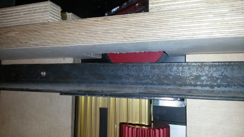

quelque photo pour mieux comprendre mon "problème bois/métal" :
je cherche a faire la liaison entre le coulisseau incra et le guide proprement dis, j'ai simulé avec quelque chute histoire de voir...

Tu as déjà des trous dans ta cornière, du coup tu visses par derrière des vis à bois tout simplement...perso (mais j'aime bien quand rien ne bouge...et le massif) j'en mettrais 6. Pour la longueur, le plus long possible (attention que ça ne dépasse pas).
C'est une solution simple si le bois repose sur la cornière...si c'est juste un fer plat (au lieu d'une cornière) je mettrais plutôt des boulons traversant qui rentrent du côté du bois et les écrous côté métal (en faisant un chanfrein côté bois bien-sûr pour que ça ne dépasse pas)...et là 4 suffisent.

faire quelque trou da la cornière est a ma portée...
Par contre si je la conserve, je vais devoir sortir la meuleuse pour faire un peu de place pour le passage de la fraise... juste a l'endroit ou le max de rigidité aurait été souhaitable...
Si je me passe de la cornière et fait l'ensemble en CTP j'aurait plus facile mais est-ce que j'aurait la rigidité nécessaire ?

Ton CP est épais....à mon avis ça ne doit pas fléchir ça.
J'en ai en 22mm, ça ne bronche pas...enfin il ne fait pas 2m de long non plus

Ben souvent on veut trop bien faire.... je me dis aussi que ce passer de la cornière ne devrait pas nuire au résultat... mais 5 min après, le doute arrive...

Ouais comme moi quoi....j'ai tendance à trop en faire, trop épais, trop massif...au final plus fin ça le faisait aussi...
Là à mon avis ne te prends pas la tête, trous dans le métal, trous dans le CP et fraisés pour noyer la tête des boulons et boulons + écrous (côté métal) et voilà

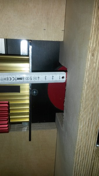

je devrait plutôt me concentrer sur le nœud du problème :
Voila l'espace que j'ai pour fixer le guide parallèle au coulisseau incra sachant qu'il me faut de l'espace pour le passage de la fraise et de quoi raccorder l'aspi...
si je garde la cornière, je doit la découper pour le passage de la fraise... si je fait tout bois, je me simplifie la vie mais j'aurait un point faible juste au niveau de la fixation au coulisseau...

Perso je mettrais la cornière mais bon sans ça sera très bien aussi

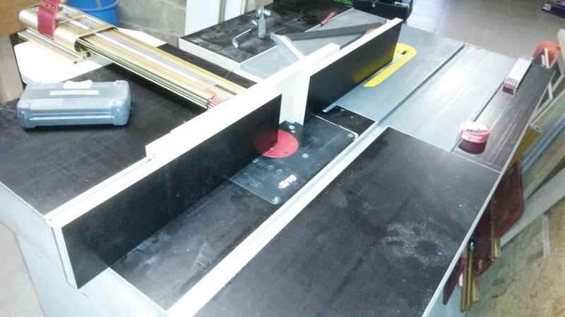

Re: Combiné scie sur table + défonceuse
J'ai la butée incra
avec le rail incrémental ce serait stupide de mettre autre chose vu que c'est le gros plus de chez incra ...
Les choses progresses :
je suis content

A faire encore pour le guide :
Fixer la joue a la base, faire 4 renfort pour assurer un bon équerrage, mise en peinture de ma cornière acier pour faire plus propre, penser a l'aspiration
J’hésite :
- j'ai fait des filet pour du M6 dans la cornière acier de 4mm.... est-ce que ce sera suffisant ou faut-il passer a un écrou ?
- Je fait ou pas une seconde rainure pour les joue réglable ?
- mettre en dessous du guide des bandes glissantes autocollante (style celle qu'on trouve sur le rail festool) ?
je suis content
Par contre les choses qui fâchent
J'ai encore une fois fait tomber ma OF1010
Me suis aussi un peu planté dans un usinage...
---> il faut VRAIMENT que j’apprenne a m’arrêter a temps.... il y a rien a faire, quand j'insiste, je me plante....
J’hésite :
Ensuite :
1.Faire le dernier petit caisson
2.M'occuper de l'aspiration, je pense que je vais devoir investir dans un cyclone rapidos, car la, avec la scie, je remplis les sacs très vide et il sont pas donné !
Va me falloir quelque accessoire pour l'aspiration (flexible, coude, raccord...), de mémoire chez Rutland il y avait des kits... quelqu'un les a déjà eu sous la main ?
3. trouver une solution pour me débarrasser facile de la sciure qui s'accumule sous le châssis de la scie (j'en ai moins depuis que j'ai foutu 2 bouts de carton pour plus ou moins fermer les trou...
4. Faire l'elec de tout ça
5. faire les tiroirs et rangements
J'ai pas encore terminé quoi...
Olivier

J'ai pas encore fini, (manque le capot d'aspiration...) mais le guide est opérationnel 8-)
Bilan :
Ca change la vie !
Faut s’habituer a passer un peu de temps a pointer la machine, ensuite c’est que du bonheur vraiment précis...
Je dois encore attraper la bonne méthodologie et les bon réflexe mais ça viendra...
Au bilan négatif : les 2 joues ne sont pas parfaitement similaire en épaisseur et bien entendu c'est celle de sortie qui est un poil plus épaisse ---> la planche accrochait a chaque fois...
J'ai utilisé une méthode d’électricien pour y remédier (vu que c'est mon boulot...) --> 3 épaisseur de scotch d’électricien, ça va beaucoup mieux (j'aurait préféré du ruban alu mais j'en avait plus en stock....)
Olivier

Avec un peu de recul, que penses tu de ton système de réglage Incra ? Je pense me faire le même style de meuble (aussi avec la Dewalt) donc ton avis m'intéresserait !
Merci.
