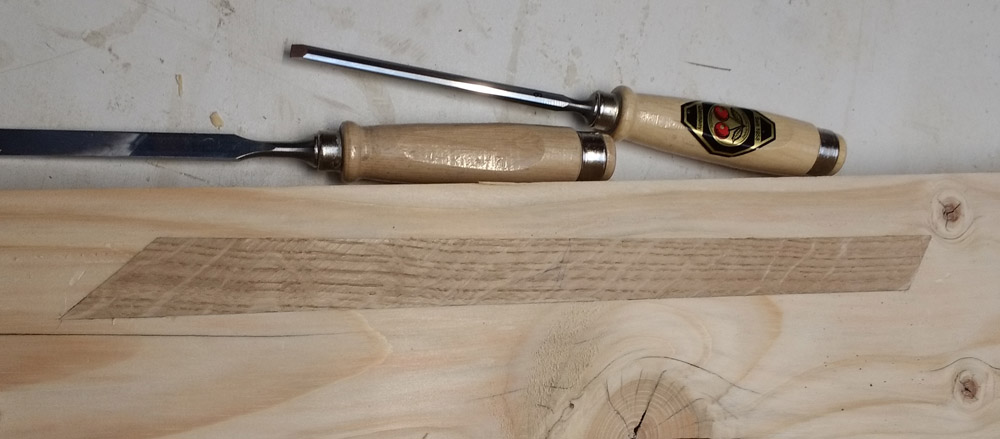

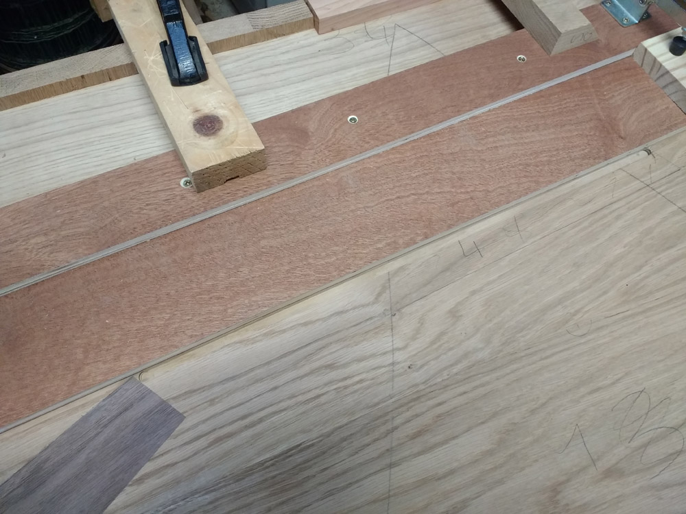

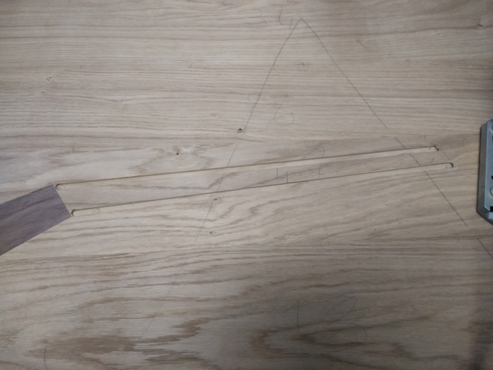

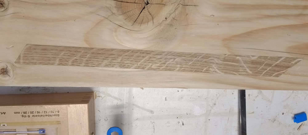

Cet après midi, c'était fabrication d'un gabarit pour mes incrustations et test d'une incrustation.
Voici le gabarit. C'est simple :
C'est donc sur le principe d'un rail d'une scie plongeante. Et j'ai mis une butée tenue par une sauterelle pour éviter de fraiser trop loin !
Pour découper ma pièce de test, je fais donc des bords biseautés. Les bords sont donc rentrant vers le contre-parement.
Au départ, j'avais fait un inclinaison de lame à 87°, mais je trouvais le biseau trop minime. Je passe donc à 81°.

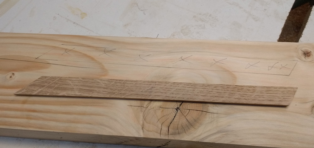

Voici donc la pièce on question tracée sur le morceau de test. Bon, je suis à l'inverse des conditions réelles : un bois tendre incrusté dans un bois dure. Là c'est du chêne incrusté dans du bois de charpente :
La pièce était trop petite pour passer les 2 longs cotés à la SAF, j'en ai donc biseauté un au rabot.
Ensuite, y a plus qu'a positionner le guide le long du trait et de positionner la butée. Sans oublié de régler la profondeur de fraisage. Je dois laisser un poil dépasser l'incrustation.
Mon réglage micrométrique est pas top... il bouge. Faudra faire attention en situation réel. Du coup, là, j'ai des petites différences de profondeur. Mais je suis content, mon rail marche très bien !
Plus qu'a nettoyer les angles et petits bords aux ciseaux :
J'ai un peu galéré pour l'angle. Me suis aidé d'un cutter.
Et bien, vous voulez que je vous dises? Je suis bien content du résultat. Et ça s'est fait assez rapidement
Après un petit coup de rabot :
Par contre, le 81° est un poil trop biseauté je pense... J'ai bien rentré le chêne en force...
Bon, sur un morceau ça le fait... mais sur un plateau complet... pas le droit à l'erreur... Va falloir serrer les fesses !
Demain, je me prends la tête de nouveau pour régler ma R/D et j'essaie d'attaquer le noyer !

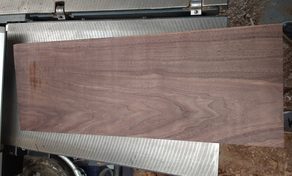

Euuuh, j'ai comme un doute...
Y a de la vie dans mon noyer :
Alors visiblement, y en un peu moins au centre... Mais j'ai déja viré l'aubier... Et si je tape que dans le centre, je n'aurais pas assez de noyer...
Je prends un risque si je me sers de ce bois sans le traiter? Il fera environ 5mm d'épaisseur. Je ne sais pas si ca change quelque chose pour le diagnostique

On retrouve même de grosses galeries...

he oui nous ne sommes pas les seuls a aimer le noyer...il faut etre tres attentif a l'achat...souvent les habitants sont partis mais ils laissent plein de traces a reboucher.
regarde attentivement si de la poussiere tombe encore de ton noyer quand il est stocké et tu peux toujours traiter les morceaus utilisés pour ton incrustation.

A mon avis compte tenu de l'épaisseur tu peux traiter sans souci.
A+ j'attends la suite.

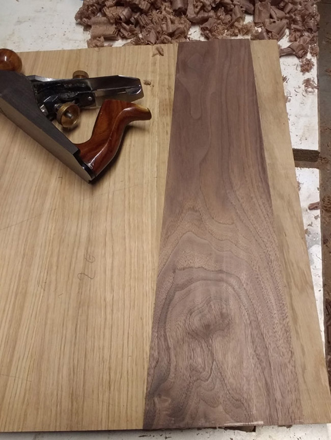

Salut ceux qui suivent,
Voici des nouvelles.
Donc, quand je vous ai quittés, j'étais rendu au biseautage des chants du plateau inférieur. Après un essai au rabot concluant sur un morceau de douglas, me suis lancé sur le plateau.
J'ai ressorti pour l'occasion mon n°4 Silverline que j'avais laissé au placard environ 2-3 ans... :
Et j'ai vite ressorti le rali pour cause de bourrage dans le contre fer :
Mais le rali a quand meme une prise un main un peu merdique à la longue, et il manque d'inertie. Et surtout, je sors du copeau trop fin avec. Alors finalement je recule un peu le contre fer de mon Silverline, et je n'ai plus de bourrage, et je sors du copeau plus gros
Et je fignole au rali :
Reste quelques petites retouches, mais c'est à peu pret bon :
Je sors mon rabot de paume rali pour tenter un fignolage :
Mais c'est pas ca... Alors, je craque... Et que je commande un DX60 sur dictum...

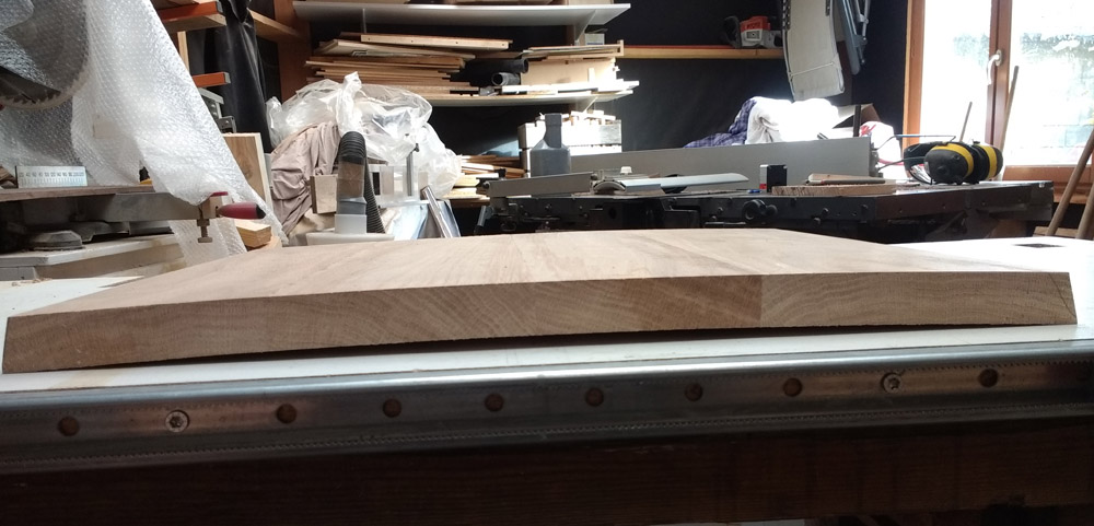

Et le temps passe, et les problèmes s'annoncent... Mes plateaux commencent plus ou moins à tuiler. Forcément, il fait désormais entre 5 et 12°c dans l'atelier, et avec une humidité très haute :
J'espère que je vais quand même réussir à assembler tout ca... Vous avez des retours sur des plateaux qui ont tuilé? Un remède miracle pour le remettre a peu pret droit? Ca peut se contraindre à l'assemblage?

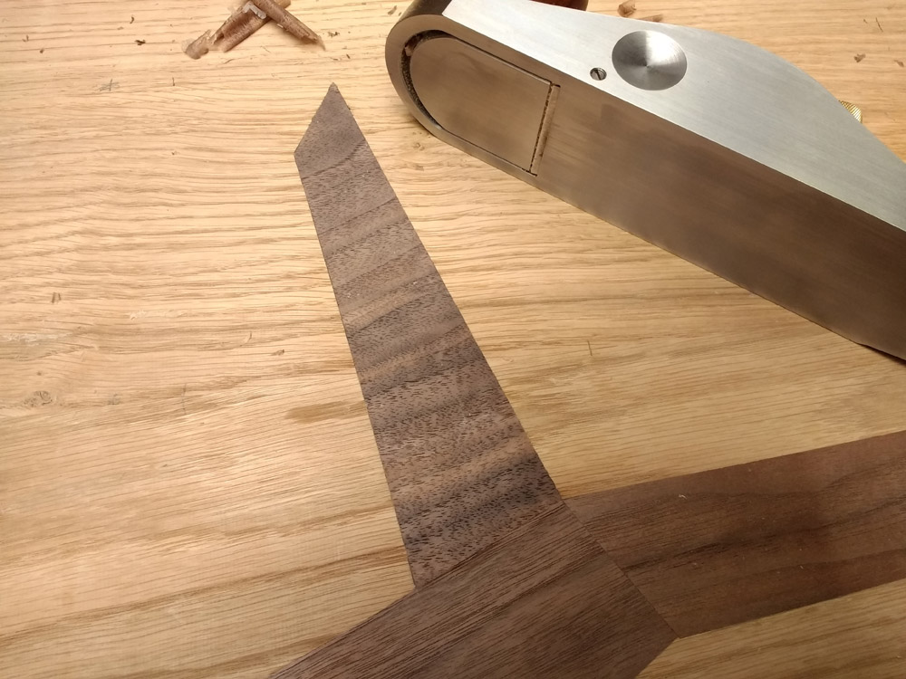

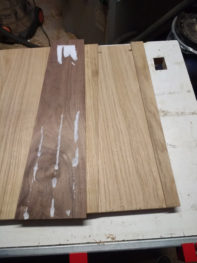

Allé, je commence par l'incrustation du pied :
Un peu trop de colle :
Alors, selon l'expression, c'est rentré comme papa dans maman... mais maman a eu très mal... Mes chants d'incrustation sont un peu trop biseautés. Je vais réduire l'angle a environ 86° pour les prochains.
Et je sers :
J'espère que ca colle tout de meme bien par temps frais... Je suis parfois autour de 7-8°C pendant mes collages...
après un petit coup de rabot :
Et je continue au fil des jours sur le plateau :
Tout se passe très bien au niveau des incrustations. J'espère que ca va pas bouger par rapport au chêne par la suite.
pour minimiser ca, j'essaie de garder le sens de fil du bois... quand j'y pense :
Oui, j'ai encore craqué sur un autre rabot Veritas...
Mais qu'est ce que je prends mon pied à raboter ce noyer !

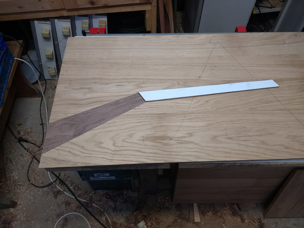

Voila, me reste 2 incrustations à faire sur le plateau... Après, ben, la tuile quoi ! je crois que je vais acheter de la colle PU, pour que ca colle plus, mais est que ca suffira???

Les inclusions sont super bien réalisées
Le résultat final devrait être à la hauteur
Bravo
Pour le tuilage... éh bhé ! je suis surpris de l'amplitude que ta planche à pris... impressionnant (!!)
Je n'ai pas d'idées à proposer pour y remédier mais je te souhaite d'y arriver
Bravo

Tu aurais peut être du attendre d'avoir redressé ton plateau avant de faire tes inclusions, non ?
Tu as la possibilité de mouiller la partie creuse et mettre du poids au dessus, ou de le brider. Après c'est une question de dosage (eau et bridage).
Mais rien ne garantis que une fois redressé ton plateau ne recintre pas une fois mis dans son environnement.
Auras tu la possibilité de le brider sur ton piétement ?

J'ai une bonne nouvelle et une mauvaise nouvelle :
La bonne, c'est que mon tuilage à tendance à diminuer. J'ai rentré un pied à l'intérieur, et j'arrive parfois à avoir un plateau plat.
La mauvaise, c'est pour plus tard...

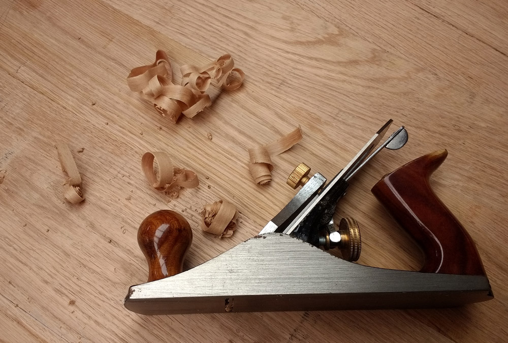

Bref, Je me dis qu'il est temps de préparer la finition de mon plateau. Comme je n'arrête pas de lire que la finition au rabot, c'est le top, je me dis que ca serait bien que j'arrive à me passer de la ponceuse, au moins pour le dessus du plateau !
Noel est passé par là, et j'ai donc eu un cadeau (que je me suis choisi
Un n°4 Quangsheng :
Avec ca, j'espère pouvoir faire quelque chose de correct sur mon plateau :
J'hésite depuis l'achat à passer l'angle d'un fer d'un de mes rabot Veritas à angle faible à 55°. Il parait que c'est mieux pour la finition et le contre fil... Peut-être que j'aurais du ... (voir plus bas...)
Bon, faut reconnaitre que mes rabot Veritas manquent d'inertie par rapport au n°4 qui doit peser le double. Et comme apparemment il faut pousser plus fort pour un angle à 55°, pas certain que ca soit le rabot fait pour...
D'ailleurs, dans mes recherches sur les rabots, j'ai lu que ce rabot ci était une mauvaise idée car il n'a pas les joues à 90° :
Ok, mais il fait le double du bois de mon rabot. Et dans ce cas, apparemment, c'est plutot un avantage.
Bref donc, je commence à m'entrainer avec la face B de mon plateau, et ca se passe pas si mal... Je m'essaie au racloir aussi, sans grand succès... problème de préparation. Je rente aujourd'hui.
Car oui, mon plateau n'étant pas très bien préparé, je pense que le racloir sera inévitable si je veux me passer de la ponceuse.
Sur la face A, ca part plutot pas mal... J'alterne les rabots pour voir ce que j'en tire, je cherche encore mes réglages. Je fais des copeaux bi-gouts
Et ca se passe plutot pas mal, même si je n'arrive pas à tout avoir, je me dis que le racloir finira le reste :
Mais en attendant, j'essaie d'en avoir le maximum au rabot... Et la, c'est le drame... Contre fil dans le noyer, avec rabot biseau vers le bas sans contre fer ! Digne d'un film d'horreur !
J'aurais peut-être du tenter un recollage, mais non, j'ai coupé au ciseau ce qui dépassait, pour le coup, j'ai un beau trou, qu'il va bien falloir que je ponce, car meme mon racloir ne plongera pas dedans
J'essaie de terminer mon plateau cet après-midi en espérant en avoir terminé avec le carnage...

Mince, ça c'est pas cool.
J'ai déjà eu ce genre de mauvaise blague. Pas facile à apprivoiser un rabot. Perso, je ne l'utilise que quand je suis sûr de mon coup... (c'est-à-dire, pas souvent
Je suis sûr que tu vas trouver une solution. Pourquoi pas défoncer une partie du placage abimé et replaquer un morceau de noyer?

Oué, à voir, je pourrais effectivement faire ca... Mais si je veux garder le fil du bois, ca va faire une pièce très fragile...
punk_sportif- acharné du forum
- Messages : 574
Points : 670
Localisation : 35
Re: Une table basse pompée
Moi perso je ne m'embête pas
je fais sauter tout le morceau au ciseaux à bois et j'en recolle un tout neuf
surtout que ta table est superbe alors il serait dommage de faire du rafistolage dessus
et pourquoi ne pas l'avoir fait à la ponceuse plutôt qu'au rabot
mais ce n'est qu'un avis

Oui, je vais refaire la pièce
Concernant la finition au rabot, ben, c'est la faute aux Metas :
http://www.metabricoleur.com/t14835-fintiion-rabot-vs-poncage-vs-racloir

Ben oué, sinon, j'aurai poncé
Bon, la rustine est faite, et est à sécher.
