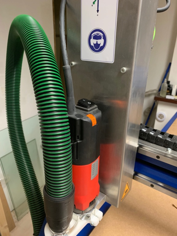

Je me demande si ce ne serai pas la broche qui perturbe le signal de la CNC.
Demain je posterai une photo du branchement de ma broche.
Bien à vous.

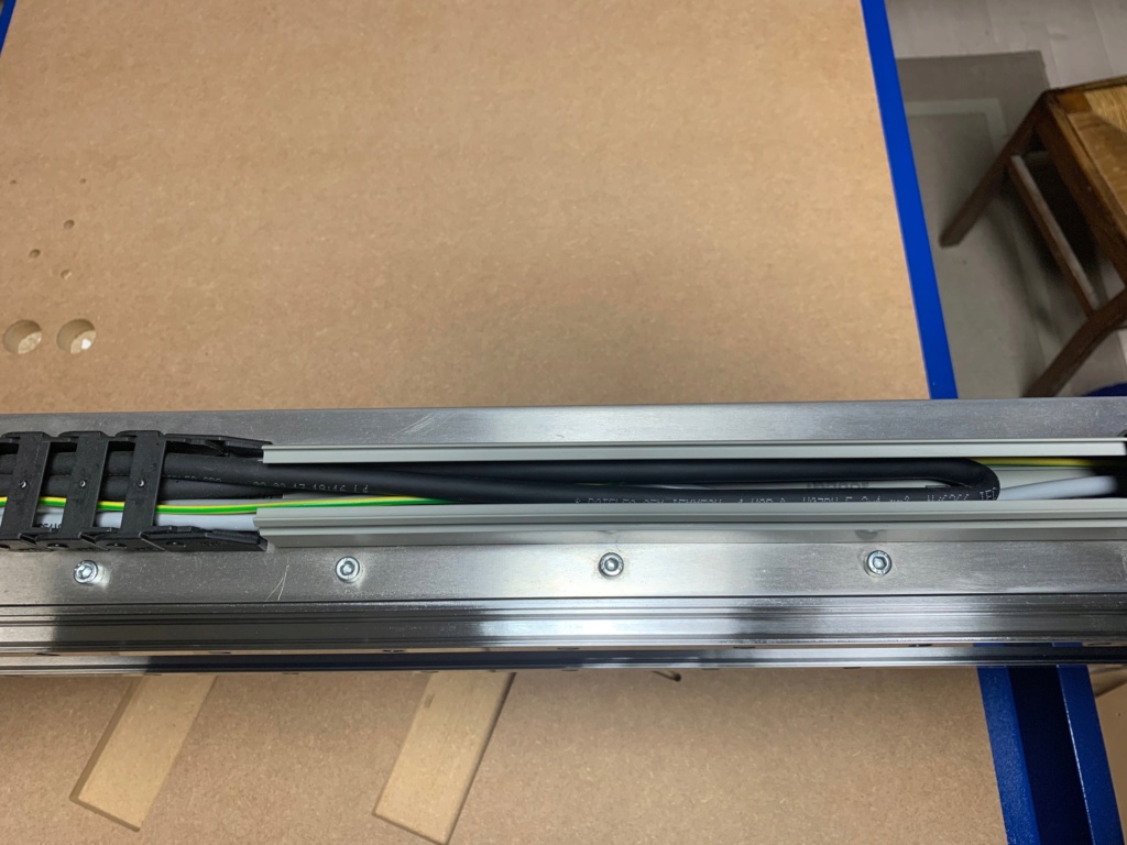

Bonsoir à tous !!
Câble de broche blindé ou non ??
Hervé
Hervé

Bojour tlm,
ma broche est une Broche de fraisage Suhner 1530Watt 230V 3500-30000 tr / min. (je suppose que le câble d'origine est blindé)
En ce moment je refais un test à vide. (durée du Test 50 min)
Qu'est ce qu'on entend par trop chaud car en posant ma main sur les moteurs ils sont plus chaud que ma main donc je suppose plus de 37c° ?
Merci pour vos réponses.

juste une question ... c'est quoi la prise electrique herm avec son clapet au-dessus de la broche ?
Bien à vous tous
