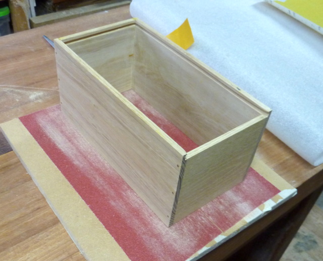

Voilà quelques jours que j'ai commencé trois boîtes en robinier. J'ai besoin de l'une d'elles pour ranger mes semences de potager. Les autres seront offertes si je me loupe pas trop!
C'est encore l'occasion de travailler des chutes. Et du robinier, je ne m'en lasse pas...
Pour ce genre de petites réalisations, je cherche toujours le compromis entre ce qui plaît à l'oeil (en fait, le mien!) et ce qui n'est pas trop prise de tête. Je ne voudrais pas y passer des heures et des heures.
Allez, c'est parti. Je vous épargne le corroyage. On démarre directement de ces planchettes :
J'obtiens deux planchettes en refendant un morceau plus épais. Ça me permettra de m'essayer au "bookmatching". Sorry pour les francophiles! Je ne vois pas comment traduire ça.
Je colle deux planchettes à plat joint pour faire les côtés de mes boîtes. Je vous le disais, pas de prise de tête!
Je découpe ensuite les côtés à la bonne hauteur. Vous noterez le gabarit improvisé pour répéter les coupes...
Ça marche très bien!
Le racloir est de sortie. Il vient à bout des traces de colles et des petites désaffleurs.
Mais, à coup de silice, le robinier tient tête à mon racloir. Il est bon pour un affutage!
Le champ de bataille :
Je reprends la scie plongeante pour tailler les rainures qui accueilleront le couvercle de la boîte.
Après mûre réflexion, je décide d'assembler les côtés avec des coupes d'onglet renforcer par des clés dans un bois foncé.
Bon, j'avais bien senti que ma scie radiale peinait (sans parler des éclats). J'ai fait semblant de rien tout en invoquant secrètement le Seigneur. Mais une fois de plus, Il brille par son inexistence!
Le creux au centre des planches rend l'assemblage fragile et surtout très laid! Ne me voyant pas boucher ça comme un sagouin avec de la pâte à bois (même si elle est maison), je revois ma mûre réflexion.
Plus de coupe d'onglet, ça sera aussi bien!
Je prépare le collage.
La prochaine fois, j'essaierai d'utiliser du ruban de masquage un peu plus large.
J'opère en intérieur pour le collage. Il fait déjà trop froid dans l'atelier.
Voilà où j'en suis.

Je reprends le travail sur les côtés de la boîte. D'abord un ponçage pour éliminer les traces de colle :
Et ensuite, je décide d'ajouter de petits tourillons. Ça sera surtout pour le côté esthétique car je ne crois pas que cela renforcera grandement l'assemblage...
Donc, je perce des trous de 3mm à la perceuse à colonne.
Les tourillons sont fait maison à partir de petits bouts d'un bois exotique (???) que je rentre en force dans un bout de ferraille percé à 4mm puis à 3mm :
Et enfin, papa dans maman :
Un petit coup de scie à araser (+ponçage) et ça donne ça :
Peut-être que 4 ou 5 tourillons par coté ça aurait été encore plus mieux
Dernière progression, le collage des fonds. Je m'assure que la base de la boîte est bien plane :
Puis je colle :
Il ne me reste plus qu'à faire les couvercles et la finition.

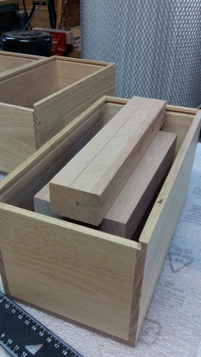

Bonsoir la compagnie,
Quelques photos pour vous montrer où j'en suis :
J'ai laissé de la marge sur les fonds qui sont collés. Il faut donc tout faire affleurer. La défonceuse (et une fraise à roulement) était prête. Mais, j'ai fait aussi bien et moins bruyamment avec un petit rabot et une scie à araser :
Un coup de ponçage après et c'est nickel.
Pour la suite, j'aimerais faire appel à vos bonnes idées. En l'état, la boîte ne s'attrape pas facilement. Je pensais à une poignée sur l'avant de la boîte pour pouvoir la sortir facilement d'une armoire ou d'une étagère...
Ensuite, je n'avais pas prévu de séparation dans la boîte. Mais c'est peut-être mieux pour éviter que les paquets de semences ne s'effondrent les uns sur les autres.
Qu'en pensez-vous? Poignée/pas poignée? Séparations/pas de séparations?

les deux
- Messages : 14846
Points : 20266
Re: Boîtes en robinier
Pour les poignées, une sangle de cuir ?
- Messages : 14595
Points : 21554
les deux mon capitaine
pour les séparations il faut savoir ce que tu veut mettre dedans c'est important
apres pour les poignées c'est choix de toi même
il y a tellement de choix possible, vois au plus pratique pour toi mais comme tes boites sont belles
pense à l'esthétique quand même
- Messages : 5964
Points : 8362
Merci pour vos retours.
La poignée en cuir, ça me tente. Vais cogiter la-dessus...

bonsoir a tous
belle realisation mais moi je mettrai pas de poigne
si ils sont range dans des cases je ferai un coulisseau qui fait resortir la boite pour l attraper
soit coulisseau ou bascule
michel
