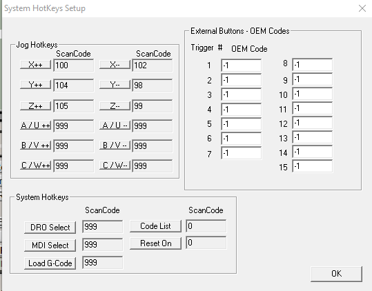

j'au voulue paramétrer les touches
8 et 2 pour l'axe Y ,
4 et 6 pour le X
3 et 9 pour le Z
hélas rien ne se passe
c'est une petite carte controleur USB branchée sur un portable ACER

Je viens d'essayer, et ça marche .... en partie (j'utilise les chiffres du pavé numérique), par contre, la combinaison Maj + Touche (rapide) ne fonctionne pas.
J'ai également essayé avec les chiffres du clavier alphabétique, et la ça marche tout ; y compris le rapide (et le pas à pas).
Je ne sais pas ou est le problème ... tu a bien paramétré ça dans le menu Config/system hotkeys ?

après revérification, les touches sont bien paramètrées (je pense)
mais inopérantes avec le programme

le bouton du PAV NUM 2 et 8 vont dans le bon sens pour le Y
idem pour le PAV NUM 4 et 6 pour le X
pour le Z il ne fait que descendre quelque soit la touche activée: PAV NUM 9 et 3
idem, j'ai testé avec les fleches bas/haut et les touches + et -
par contre ci je fait CTRL + 3 il descend pas par pas et CTRL + 9 il monte pas par pas

En général, quand ça fait ça, c'est un pb sur le signal DIR (Direction) d'un moteur, fil DIR débranché, ou erreur de config moteur pour le n° de pin du DIR.
Pour faire un test rapide, branche la sortie du moteur X de ton contrôleur sur le moteur du Z et vois si ça fonctionne an actionnant X+ et X- ; si tu a le même problème, alors ce n'est pas un soucis de config, mais de câblage du driver Z, ou un défaut de ta carte (BoB) ; si au contraire c'est OK, alors tu a un pb de config des pin moteurs sur ton Z.

alors là...... sans rien toucher tout est dans l'ordre
sauf la touche MAJ qui marche pas. ca c'est pas grave
si je lance: G0 X-100 Y-100 Z-100 ca roule
