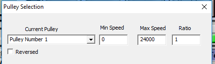

je commence un usinage de 3 piéces, dans le gcode j'ai mis la vitesse à 8000 tr/mm
je lance l'usinage, les 8000 tr/mm sont bien affichés dans mach3
sur le VDF est affiché 6700
comment faire correspondre les vitesses sur le VDF et mach3 ???
l'usinage se passe bien, et je passe à la seconde pièce, avec toujours une vitesse de 8000 tr/mm
la surprise la broche passe à 24000 tr/mm marque sur VDF alors que
dans mach3 j'ai bien 8000 d'affiché.
je fais un "stop" sur mach3, relance la broche avec le bouton "spindel on/off" de mach3
là, la broche repart à 8000 tr/mm je fais "start" pour continuer l'usinage
comment remedier à se bug ?? faire 3 gcodes séparés reglerais le problème ??

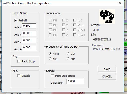

je vois que je ne suis pas le seul a avoir des problèmes de regulation de vitesse de broche avec le vfd , j'ai aussi ce symptome , entre autres ( il y a d'autres choses qui ne vont pas dans la vitesse entre mach3 et la broche ),au moment de l'installation j'avais estimé plus important d'apprendre a utiliser la machine que de perdre mon temps ( pour le moment ) avec ca , je suis repassé en mode manuel , je regle la vitesse directement sur le vfd , ca ne me gene pas plus que ca , quand j'aurai un peu de temps et la motivation alors je me pencherais sur ce probleme .....en attendant la solution provisoire ne me derange pas plus que ca ..... pour rappel je suis en carte controller USB peut etre un rapport ..

je ne vois pas ce que faire 3 fichiers d'usinage changerait .... mais de toute facon pour moi ce ne serait ni pratique ni " logique "
on se tient au jus , je pense qu'en janvier j'attaquerais ce probleme, sinon en attendant tu peux tjs aller voire le post sur ma CN peut etre y trouveras tu des infos , j'azi pas mal discuté de ce probleme avec David, et sinon peut etre que ton probleme n'a rien a voir avec le mien
je parlais de USB et surtout de ma carte controller , car je lis souvent des problèmes entre VFD et mach3 et bien souvent , peut etre rien a voire mais les cartes sont en usb , au fait c'est quoi déjà ta carte ? la mienne une RNR USB

sa marche pas si je fais ca la broche repard sur 24000 tr/mm
je suis oblige de lui faire croire que je change d'outil
pour quelle tourne à la vitesse voulue

Ça c'est pas normal ; tu dois avoir un réglage qui merde quelque part .... mais quoi ...

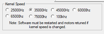

Re: la broche s'emballe
nouvelle journee nouveaux réglage
j'ai remis la valeur de la doc (1000)
pour le paramètre du kernel je suis à 35k
concernant l'entrée sortie de la broche
dois je modifier le step port ??
et pour la poulie
voila se que j'ai comme réglage en général
a+
gilles
Bizarre, d'habitude c'est beaucoup moins. en générale sur les cartes Chinoises c'est entre 0 et 5 Hz (et sur la doc de la RNR, c'est 5, pas 1000 - page 24)
Il ne semble pas y avoir de réglages pour la broche dans le plugin.
C'est sans objet, c'est uniquement pour le port // ; dans ton cas la fréquence de sortie est réglée dans le plugin (100k)
D'après la doc de la RNR, c'est 3 , 0 , 3 , 0 (page 25)... mais la fiabilité des docs Chinoises n'est pas ce que l'on fait de mieux ! et ce d'autant plus que le réglage n'est pas le même suivant la page de la doc ; sur une autre page ( ils donnent 1 , 0 , 3 , 0 ( le 3 indique le port, je pense qu'il doit être mis sur 3 pour indiquer la carte USB) mais je pense que ce n'est pas bon, car les réglages ne sont pas entourés en rouge contrairement à ceux de la page 25, donc logiquement ce devrait être 3 , 0 , 3 , 0
Pour la poulie, normalement c'est 6000 - 24000 ; la broche n'est pas censée être utilisée à des vitesses inférieures à 6000 tr ; cependant, il m'arrive d'utiliser la mienne à 2500 tr pour la pinnule de centrage ; à toi de voir de quoi tu a besoin.
