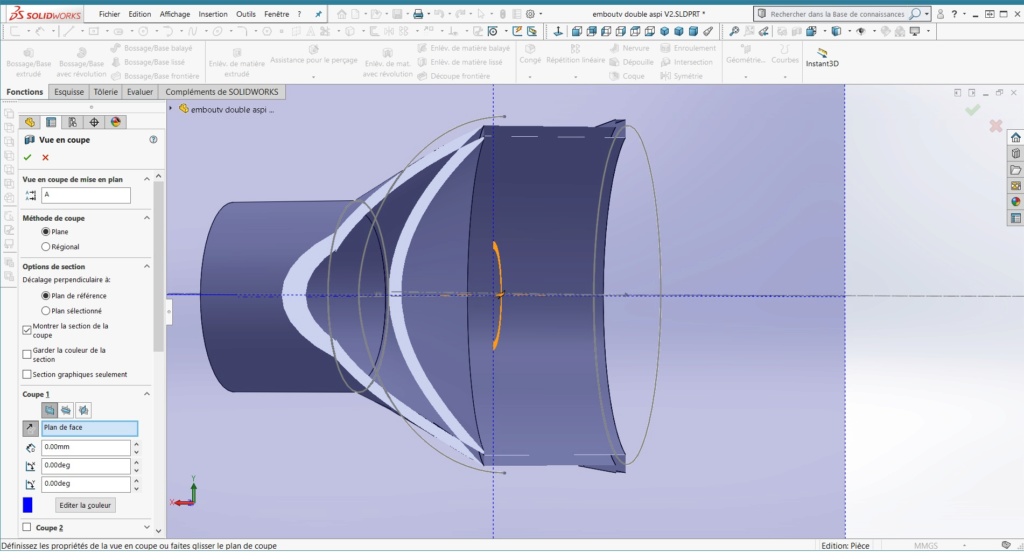

Message  sangten Dim 21 Juil 2019 - 16:10
me voici de nouveau dans l'arène.
Je suis en train, pour un sujet que je publierai peut-être un de ces 4 si j'avance, de modéliser une sortie à 2 tuyaux pour brancher les 2 aspirations de ma SAR.
Alors voilà le sujet :
Ce double branchement
maintenant, il me faut enlever de la matière - Page 2 Ecran_10
est fait avec un bossage lissé
maintenant, il me faut enlever de la matière - Page 2 Ecran_12
puis une symétrie.
mais voilà, je veux maintenant évider la partie pleine qu'on voit au milieu dans la coupe, parce que sinon, ben ça va pas marcher. Quid, les moustachus ?
J'ai pas vu qu'on puisse faire un lissage qui suive un évidement, ce qui m'aurait arrangé, mais ça n'a pas l'air de fonctionner, donc faut trouver autre chose.
maintenant, il me faut enlever de la matière - Page 2 Ecran_11
Le fichier est à votre disposition si nécessaire. Merci à mon/ma/mes sauveur.e.s.

Message  dh42 Dim 21 Juil 2019 - 18:06
Pour faire ce genre de pièce, il faut la faire "pleine", et une fois finie, tu utilise une fonction "coque" pour en faire un tube.

Message  sangten Dim 21 Juil 2019 - 19:45
Merci David
Tain, j'y avais pas pensé.
