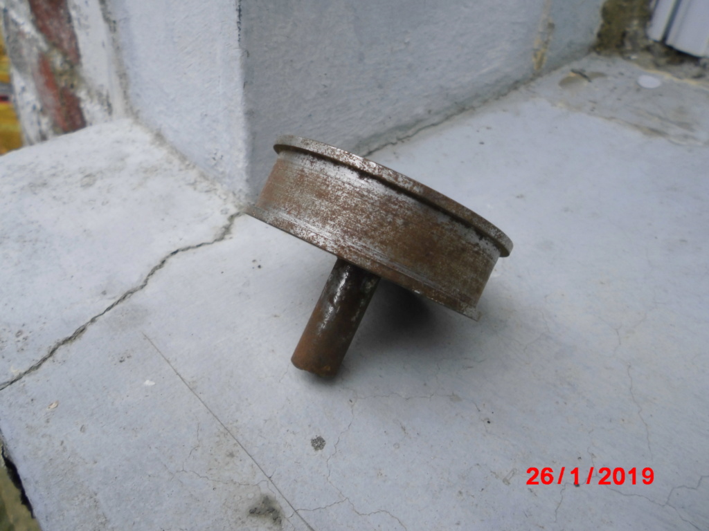

Manuela85 a écrit:Bonsoir tout le monde,
Je souhaitais me faire un lapidaire, son moteur est donc tout trouvé. Par contre, j'aimerais savoir si le moteur d'un rabot électrique pourrait convenir puisque j'ai ça en stock, cela m'éviterais une dépense de plus. Même si je consacre toutes mes économies à l'équipement de mon atelier, mon budget n'est pas extensible. D'ailleurs, ce moteur, quel qu'il soit, il va falloir que je le "branche" sur la machine. A ce sujet, j'aurais également besoin de vous, je suis une quiche en électricité et remettre une machine électrique en fonctionnement, c'est une première pour moi. Par ailleurs, je n'ai même jamais utilisé de rabo-dégau.
Pour nettoyer toute la rouille, j'ai 2 possibilités, j'ai du lubrifiant à sec et j'ai du WD40, que dois-je utiliser de préférence ? En ce qui concerne la graisse, je n'en ai pas. Comme il y a une chaîne, puis-je utiliser de la graisse pour vélo ou y en a t-il une qui soit plus adaptée ?
Je suis désolée pour toutes ces interrogations, mais je n'y connais vraiment rien et je voudrais vraiment faire les choses comme il faut.
Je vous remercie encore, bonne soirée
Manuela
Pour le moteur de rabot électrique tu peux oublier : de mémoire 400w maxi
Le lubrifiant à sec c'est à bas de teflon donc ça ne nettoie pas

Bonjour Manuela,Manuela85 a écrit:Bonsoir tout le monde,
Tout d'abord merci à tous pour vos messages. Je descendrais demain à l'atelier avec mon pc pour chercher les roulements, vérifier les éventuels jeux et commencer à nettoyer, sans rien démonter.
L'objectif de cette restauration est de remettre en route cette Kity K5 et d'avoir une raboteuse-dégauchisseuse à l'atelier. J'en ai marre de bosser avec des planches gauches avec lesquelles il est impossible de faire un assemblage correct ou un panneau qui tient la route.
Je suis rassurée de savoir que je n'ai pas besoin d'investir dans une règle certifiée (merci Meles). De toute façon, la personne qui m'a donné cette machine m'a dit avoir vérifier la planéité donc je lui fais confiance sur ce point de vue.
En ce qui concerne le moteur, même si je suis un peu déçue de ne pas pouvoir utiliser le moteur de pompe à eau que j'avais acheté exprès, ce n'est pas bien grave. Je souhaitais me faire un lapidaire, son moteur est donc tout trouvé. Par contre, j'aimerais savoir si le moteur d'un rabot électrique pourrait convenir puisque j'ai ça en stock, cela m'éviterais une dépense de plus. Même si je consacre toutes mes économies à l'équipement de mon atelier, mon budget n'est pas extensible. D'ailleurs, ce moteur, quel qu'il soit, il va falloir que je le "branche" sur la machine. A ce sujet, j'aurais également besoin de vous, je suis une quiche en électricité et remettre une machine électrique en fonctionnement, c'est une première pour moi. Par ailleurs, je n'ai même jamais utilisé de rabo-dégau.
Manuela
Pour le moteur d un rabot électrique ( si on parle bien d un portatif ) c est trop petit et impossible de le monter sur cette dégau/rabot
Bonne journée , et bon courage , n hésite pas à nous donner suite à cette remise en route , merci

Re: Restauration rabo-dégau Kity K5
Bonjour tout le monde,
Je viens de me faire une petite note avec tous vos conseils, elle va m'accompagner dans l'atelier et dès que j'ai terminé ce que j'ai laissé en plan hier, je vais m'attaquer à toutes ces vérifications et nettoyage.
Pour le moteur, j'ai vérifié dans ce que j'avais en stock et je n'ai malheureusement rien qui dépasse les 450 W. J'ai jeté un rapide coup d’œil sur le bon coin, mais ça ne va pas être facile. Tout d'abord parce qu'il n'est pas facile d'acheter un moteur quand on n'y connait rien et ensuite parce que dans ma région, il n'y a en général pas grand chose. Par ailleurs, cette dépense imprévue va devoir attendre un peu, je mets régulièrement des sous de côté pour équiper mon atelier, mais là, la bourse est vide. Bref, je me débrouillerai, mais je ne serais pas contre un intitulé précis à mettre sur le bon coin pour faciliter ma recherche.
Scorpio, pour te répondre, je n'ai rien d'autre que ce que vous voyez sur les photos, donc ni carter, ni guide, ni courroie. Je sais qu'il faudra que je me fasse un guide parallèle et également une sortie d'aspiration (Sur une vidéo de l'atelier Floky, il précise qu'un membre de l'air du bois lui a fourni les plans pour en mettre une sur la sienne, je verrai de ce côté si je peux également récupérer les plans). Et il y a sûrement d'autres choses qui manquent et dont j'ignore tout.
Goupildu59, si vous avez effectivement une poulie qui pourrait convenir, cela m'intéresse bien entendu.
Pour une petite vérification de la planéité des tables, je dispose d'un plan de travail pour lequel je suis sûre qu'il est de niveau, pourrais-je l'utiliser avec votre technique Meles ?
Par ailleurs, c'est sûrement prématuré, mais compte tenu du fait que mon atelier est relativement humide, je me dis qu'il serait souhaitable que je la repeigne afin de la préserver au mieux, des avis ?
Je vous remercie tous encore énormément et vous tiens bien sûr au courant de l'évolution.
Manuela
Pour la recherche moteur le coi coin : Moteur monophasé , dans la catégorie bricolage en général
ensuite entre 1000 watts et 2200 watts maximum ( c est l équivalant de 3 chevaux ) donc elle serait bien puissante et suivrait correctement
nombres de tours/minutes 2800 ou 2850 tours/min pas plus, pas moins...
Meles a voulu dire un arbre cannelé , c'est a dire une tige avec des rainures sur la longueurManuela85 a écrit:Un arbre crénelé, c'est quoi cette bête là, ça mord ?
finalement , il te manque pas mal de piece sur ta kity !
tiens , une manivelle

J'ai possédé au tout début cette petite rabo-dégau et elle rend bien service
En ce qui concerne le moteur , 2 pistes :
- aller voir dans les grandes surfaces de bricolage , certaines vendent des moteurs ( casto, leroy merlin , je crois aussi mr bricolage et brico dépôt
- la 2 ème , voir les camions ( bricolage , jardinages , bâches , etc … ) qui passent dans les villes ou campagnes
Sur ma scie circulaire et mon petit tour à métaux se sont 2 moteurs ( Valex ) qui proviennent de ces camions et cela fait plus de 20 ans qu'ils sont en service
Si ma mémoire ne flanche pas , sur le catalogue des camions , ces moteurs sont vendus pour remplacer des moteurs de bétonnières
Pour fabriquer un guide de dégauchissage , pour mettre la face et le chant d'équerre , il faut prendre une grosse cornière en métal ( vérifier les ailes si elles sont bien d'équerre ) souder un bout de rond ( voir le Ø sur la pièce sur la table avec un trou rond ) et ensuite mettre un bout de CP pour avoir un grand guide ( comme sur la vidéo )
Pour la remise en peinture , vous pouvez la repeindre en" vert Kity " qui est de la marque " Hemerite " à moins que vous ne la vouliez en gris
Bonne restauration , surtout ne vous "emballez pas " prenez votre temps

Bonjour à tous!
Bonjour Manuela,
Attention à la course à l'armement, ma Lurem C200 tourne correctement avec un moteur de 750W, pour 200mm donc... Certes on pourra prendre des passes plus importantes, mais ce n'est pas non plus la finalité ultime.
A mon avis 550W ça peut permettre de commencer. Il faudrait démonter le côté pompe du moteur pour voir comment ça se présente et ce qu'on peut faire. Avec une scie cloche on fait des trucs pratiques, ma scie sous table fonctionne très bien pour le prouver, avec un moteur de pompe!
pour la manivelle une clé à pipe 12 pans ça ne fait pas l'affaire?

Bonjour ,
Pour le moment j' ai cette poulie qui se met dans le mandrin ( puisqu il n' y a pas la mortaise ça serait impecc' )
Qui par contre , pourrait donner la vitesse sachant qu elle fait 60 mm ? évidement je pense vu le diamètre qu il faudra un moteur avec moins de tour/min 1500 peut être ?
A l' origine c est 80 ou 85 mm ( pour ceux qui l ont déjà cette petite machine ? )

Hello,
sur la notice il est indiqué 4750 tr/min pour l'arbre.
De mémoire la poulie en bout d'arbre fait 35mm (à revérifier)
Le moteur fat 2900tr/min.
la poulie moteur doit donc faire : (4750/2900) * 35 = 57mm . CQFD
