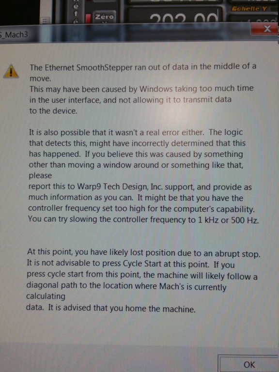

La cnc ne fonctionne plus correctement. En tout et pour tout j'ai fait un boulot avec et les ennuis commencent. Ce n'est peut-être pas bien grave mais comme je n'y connais rien, je m'adresse à vous
Voilà, cela à commencé par de gros problèmes d'interruption de broche juste un bruit windows "comme" quand on connecte/déconnecte un élément usb.
J'avais également remarqué que sous mach3 lorsque je voulais démarrer la broche, accélérer, ralentir pour tester cela provoquait souvent un arrêt (photo ci dessous et suite) avec message external estop requested
Au début venait un message, plus maintenant... Le voici
Le moteur démarre une fois sur trois, quand je fais un job, le job démarre mais pas le moteur... J'ai tout vérifié côté serrage des fiches et cables... c'est serré... Et surtout au tout début cad juste après que j'ai cherché la machine chez bruno j'ai pu faire laborieusement un travail. Un second ce matin et puis c'était fini...
Toujours à présent ce message external estop requested... La broche tourne à la main, pas de résistance, le convertisseur semble fonctionner il s'allume... Je l'ai ouvert pour vérifier les cables, pas de problème visible.
J'ai acheté un ordinateur windows 7 avec carte graphique dédiée 8 go de ram 64 bits. J'ai fait livrer cet ordi à Bruno qui m'a installé mach 3 dessus. Il m'a indiqué qu'il a du reparamétrer tout mach3 manuellement, n'étant pas arrivé avec le fichier xml
La version de mach3 semble la bonne (photo)
Le bruit de connection/déconnexion d'élément usb se produit tout seul, spontanément et aléatoirement sans rien toucher (comme si on débranchait/rebranchai une clé usb je voulais dire). Le fichier gcode est bien sur le disque dur.
l'ess et le controleur sont posés sur une mousse d'absorption de vibrations et de chocs. l'ess ne semble pas se déconnecter coté alimentation.
Par contre sur mach 3, le simple fait de démarrer la broche et d'augmenter le régime ne fut ce que d'un incrément provoque ce message estop tout seul et la machine s'arrête quelque fois même sans arreter la broche qu'il est ensuite très difficile de stopper.
Les prises AU sont bien branchées, ainsi que les autres d'ailleurs.

Suite, malheureusement
Les choses ne s'arrangent toujours pas... J'ai désinstallé les mises à jour KB mais rien n'y fait.
Sans toucher aux axes, juste en tentant de démarrer la broche avec Mach 3 j'entend que la broche essaie de démarrer (bruit de tension électrique), puis external emergency et la machine s'arrête.
En réinsistant encore une fois, pareil... Puis au troisième coup la broche démarre péniblement (bruits malgré qu'elle tourne sans friction à l'arrêt) puis se maintient à 12000, pas possible plus.
Quand j'essaie de changer la vitesse, soit elle s'arrête et de nouveau arrêt externe, soit elle continue malgré l'ordre d'arrêt.
J'ai remarqué également une longue temporisation entre l'appui sur le bouton mach3 et la réaction de la broche.
Je joint les fichiers xml que j'ai trouvé. J'ajoute également une fenêtre d'erreur "cypress enable" "error in variable::GetCtxPtr(23bd4c8) !=pCtx->pCtx(f028efO) IParam: 233d370 state:2

Si je comprends bien, ta broche n'est pas pilotée par le 0-10V comme la mienne, mais via le RS485 + plugin ? ... c'est ce que je déduis en voyant l'image avec USB-Serial CH340 et c'est ça qui doit se déconnecter et/ou envoyer des infos erronées qui sont interprétées comme un appui sur l'AU.
Je ne connais pas du tout ce mode de pilotage ; Bruno, peux tu confirmer que c'est bien ça ? Je suppose qu'il y a un "adaptateur" pour le RS485 (par contre je ne savais pas que c'était de l'USB>RS485, je pensais plutôt à du RS232/RS485)
l'erreur "cypress enable" est probablement liée au plugin de pilotage du vario ... si l'USB se déconnecte en cours de route, Mach3 ne peux plus piloter le vario.
Tout semble donc lié au pilotage de broche et à une déconnexion de l'adaptateur USB qui pilote le vario ; vérifie que ce câble et son adaptateur n'ai pas de défaut de contact, et que le câble USB ne passe pas trop près d'un câble 220V ou autre câble de la CN.
Pour le pilotage en port // oui, il faut du 32bits, mais en Ethernet ou USB, la version 64 bits fonctionne.
