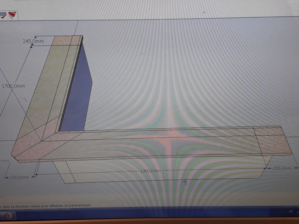

ici des plateaux massifs 600*600*35mm ,huilés Rubio pour tester car je n'aime pas le frêne huilé et pas de vernis pour ces clients.
rendu ok, huilage rapide ça on le sait..mais tenue dans le temps qui me laisse dubitatif...
une petite bille pour l'occasion histoire de garder de l'homogénéité mais dur de ne pas avoir trop de coeur oivier
du copeau, du bruit, du bois, du lamello,
de la colle, faut de la place !
le tas monte...
du racloir, encore du racloir...du coup moins de bruit !!
jusque la tout va bien...deux jours avant livraison on me dit que les plans ont changé(mauvaise communication du chef de chantier qui était un peu trop au taquet) et le bar est bien plus grand que le devis de 1900*1750mm...même avec ma surcôte je suis loin du compte...
apres cogite...validation et une tres longue journée de taf pour finir et livrer.
Vu les dimensions, le collage final a été fait sur place après vérif des équerrages
