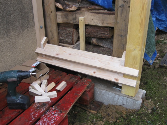

Bel abris, pour le côté fermé je mettrais des planches ajourées afin de garder une ventilation

BOnjour Impulsion,
en effet, c'est une bonne idée.
Pour la ventilation, le coté "pente du toit" existant ne sera pas fermé au niveau du sol (une 30ène de cm). De plus je ne compte pas fermé la partie de devant "accés", peut être faire quelque chose d'amovible ou une sorte de rideau étanche.
Je vais réfléchir à cette idée, elle me plait bien!
Merci a toi.

Ce WE, j'ai réalisé la fermeture du "mur" latéral gauche.
J'ai donc retenue l'idée d'Impulsion (Merci!!), et faissant quelques modifications.
J'ai mis les lames de bois en applique sur les 2 montants, avec une pentes a 45°.
Ces lames sont faites en pin, des restes de mon mur d'atelier, et de quelques planches qui trainaient dans l'atelier (planches de coffrage):
Après mise à longueur et rabotage, réalisation des encoches pour qu'une partie de la lame soit entre les montants, et l'autre en applique:
J'ai préparé aussi les taquets qui serviront de support entre les lattes, ils sont biseauté à 45° pour ne pas dépassé des montants.
Pose des premiers taquets bien d'équerre, et test avec 2 planches pour voir ce que cela donne:
Ça fonctionne, on peut donc continuer l'assemblage, maintenant il n'y a plus qu'a empiler tous ça!
Vue de coté:
Le reste sera bouché simplement par des restes de lattes de différentes largeur, je n'ai pas pris la peine de faire un assemblage par rainures, je ne pense pas qu'il y aura beaucoup d'eau de ruissellement a cet endroit:
Pour les toutes dernières lames, je les ai pré-assemblées vu qu'elles sont plus courtes que la largeur entre les montants, ça facilite la fixation (noter les encoches pour le chevron et le tasseau):
Il me reste a lasurer tous ça, et prévoir la fixation d'une bâche sur la face avant.
