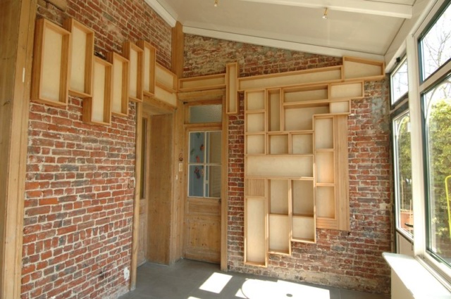

Le Beaubuche est un lamellé collé grossier, ce qui est pour moi son avantage, on se retrouve avec un "Zebrano" de hêtre qui à une ligne et un aspect vraiment sympa.
J'ai remarqué lors de son utilisation sur un projet de bibliothèque, qu'il faut le travailler aussi délicatement qu'un placage en ébénisterie.
De temps en temps il risque d'y avoir de petit décollement, et à ce moment c'est la catastrophe enfin il suffit de recommencer la pièce.
Mais si l'on fait bien attention aux endroits ou l'on doit amincir ou faire des rainures ou un autre type de travail à la défonceuse ou toupie cela ne pose pas de problème particulier.
Si l'on doit faire attention à quelque chose, c'est à son stockage, éviter l'extérieur humide, debout etc... Je pense aussi que les réalisations doivent être en intérieur chauffé.
La bibliothèque pour te donner une idée de projet sympa.
Joseph

Re: Pied de console pour plateau en noyer décalé...
joscarito a écrit:Bonsoir Roland,
OK ; je pense surtout à la fragilité une fois le projet réalisé et terminé. Il n'y a qu'une petite bande de lamellé ...
Joseph
Honnêtement, je ne suis pas fan. Mais y a du boulot !
Merci et bonne soirée.
Roland.
