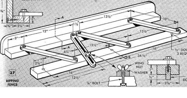

Merci pour les idées et les liens (je vais zyeuter la presse... je suis en cours de réflexion sur un système de serrage horizontal Very Happy )
Le guide parallèle micrométrique doit être assez sympa à utiliser, mais c'est du boulot...
J'ai paré au plus "urgent" avec un parallélogramme déformable de mon côté, je vais voir à long terme si ça me suffit ou non, auquel cas je me repencherai sur ton exemple)
Merci pour le partage  Forum MB

Bonsoir.
@Eric : +1 pour les idées de ta table établi cheers.
@Détourneur de fontes : pour ton "parallélogramme déformable", c'est possible d'en savoir plus, stp ?
Merci à vous deux et bonne soirée.
Oui bien sûr
Je n'ai rien inventé, voici un schéma qui en dira plus long qu'une tentative d'explication (tout est sur pivots sauf un serrage unique sur écrou papillon (la 4ème barre transversale))
J'en parlerai dans un sujet dédié une fois abouti et testé (sous peu je pense)
Edit : j'ai abdiqué, j'avais plus de 4mm d'erreur entre les positions mini et maxi sur mon parallélogramme déformable scratch Je suis parti sur un autre système du coup What a Face

Détourneur de fontes a écrit:
Oui bien sûr
Je n'ai rien inventé, voici un schéma qui en dira plus long qu'une tentative d'explication ...
Bonne soirée à tout le monde
Ok, merci à toi.
