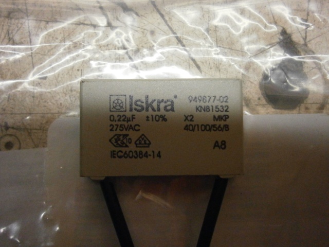

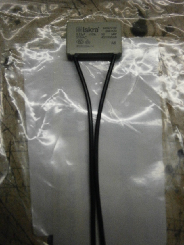

j'ai commandé le condensateur (chez Servitech) vendu pour ma machine ...
ancien modèle (a remplacer)
Défonceuse ELU MOF-96  P2140110
Défonceuse ELU MOF-96  P2140111
nouveau modèle (en remplacement)
Défonceuse ELU MOF-96  P2140112
Défonceuse ELU MOF-96  P2140113
comme on le voit sur les photos l'ancien modèle a 3 fils (2 noir et 1 vert) alors que sur le nouveau modèle il n'y a que 2 fils noir
est il possible de brancher le nouveau sans problème ???
merci d'avance
Nayls
Nayls
Messages : 560
Points : 1427
Age : 34
Localisation : nord
Défonceuse ELU MOF-96  Empty Re: Défonceuse ELU MOF-96
Message  ducran lapoigne le Mar 14 Fév 2012 - 16:55
oui, tu peux le brancher, cela ne devrait pas changer la face du monde ..... Very Happy
en réalité, celui d' origine est un assemblage de 3 condensateurs
Défonceuse ELU MOF-96  Capa10
le seul dut est de limiter les parasites radio / tv

Message  meles le Mar 14 Fév 2012 - 18:21
Bonsoir, le vert était branché sur quoi ?
Messages : 12069
Points : 18962
Message  Nayls le Mar 14 Fév 2012 - 18:38
dsl -meles- c'est vrai que je n'est pas précisé, le vert était branche sur le bas du stator (ou inducteur)
voila pourquoi je me pose des questions sur d’éventuels problèmes après remontage !
