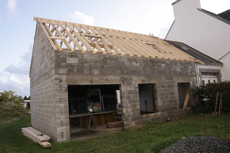

Ça y est l'ossature est terminée!
Étant seul, je suis obligé d'utiliser des méthodes pour m'aider dans mes montages. Cette construction, ma permis de découvrir les serres joint "une main" outil bien pratique!
Ici un entrait bien calé sur ses supports provisoires, je n'est plus qu'à le clouer. Notez la petite pince qui l'empêche de tomber lorsque je cloue l'autre extrémité.

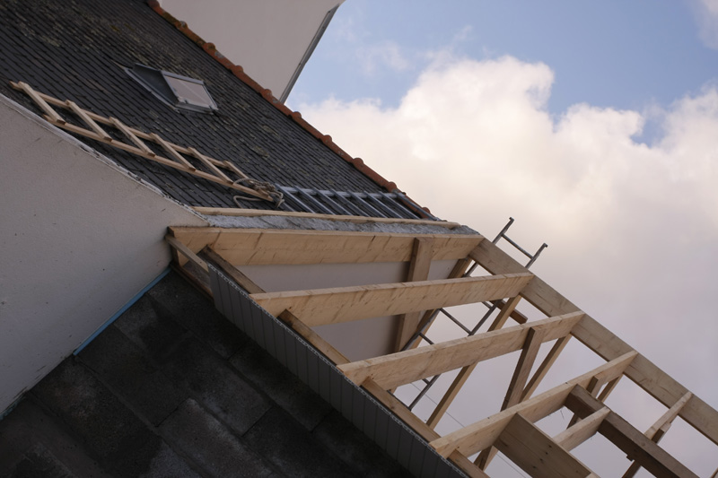

Message  diomedea le Mer 2 Déc 2009 - 7:59

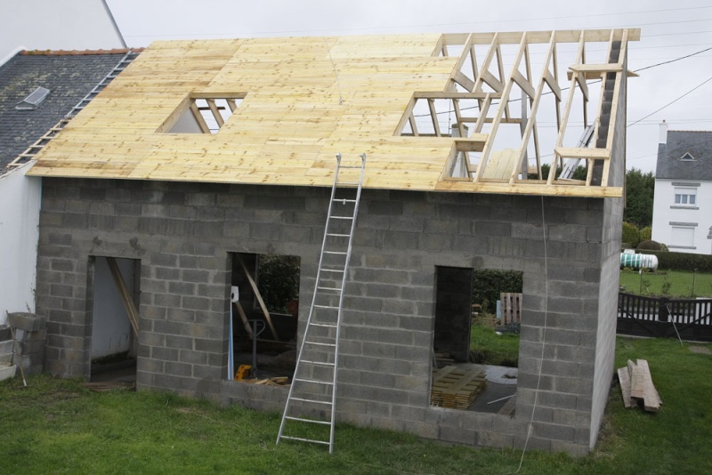

Bonjour à toutes et à tous
Cela fait maintenant une semaine que je n'ai rien posté, ce qui ne veux pas dire que je n'ai rien fait!
Avant d'attaquer la pose de la volige, j'ai fixé un 10x4 contre le pignon du garage, mais pour cela il à d'abord fallu casser la partie haute saillante dans laquelle venait se prendre les ardoises de rive.
Coté sud j'ai du "gratter" en plus le dessus au marteau burineur.
J'ai attaqué également la pose des caches moineaux. J'ai tiré les tasseaux de 4x2 d'une planche de 20x4. A la découpe, il s'avère que les lattes de lambris plastique sont très fragiles, je voulais les débiter au chariot à format, mais même avec la lame de 42 dents il y avait trop d'éclats. Une fois encore, c'est la petite Festool qui à sauvé la mise!
J'ai choisi de les fixer à l'aide de vis inox, l'acier en bord de mer rouille très rapidement, et provoque des coulures peu esthétiques...
Pour pouvoir mettre les tasseaux qui vont être pris dans la maçonnerie, (je ne connais pas le nom de ces pièces) j'ai du casser les arêtes de quelques parpaings, mon maçon était satisfait d'être bien tombé. Ils leurs arrivent, semble t-il, parfois de "tomber" un peu à coté!
Comme on le voit sur cette image, j'ai rentré la volige, il est quand même plus agréable du travailler sur un bois sec!
Les conditions météo exécrable de cette semaine mon fait perdre du temps, mais j'ai quand même pu attaquer la volige, photo demain...

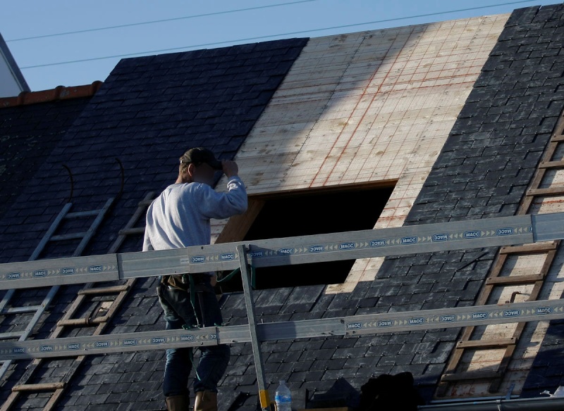

Message  la bricole le Mer 2 Déc 2009 - 11:25
Bonjour Jean Paul
Je viens de lire ton dernier post sur la couverture en ardoise et celui de cuicui, il à raison au niveau du choix de l’ardoise :
l’ardoise en 3eme choix n’est vraiment pas facile à poser , et il à beaucoup de « déchet avec la pirrite de fer ». pour avoir quelques choses de propre il faut partir sur du 1ER choix avec le prix en conséquence
il faut également que la charpente soit préparée : sur la longueur du rampant j’ai mis 7 cm de creux ce qui permet de fermer les ardoises ( tu verras la photos intrus que les ardoises sont bien jointes). Cela ne se voit pas sur une vue générale mais si tu alignes le pignon de bas en haut, tu aperçois nettement le creux de la toiture.
Tu risques sinon d’avoir une toiture avec beaucoup d’ardoises qui baillent et connaissant ton niveau de finition dans le travail, tu ne seras pas satisfait de l’aspect esthétique.
D’autres part, tes abouts de fermette ne sont pas prêtes à recevoir une gouttière, il faudrait une partie de cache moineaux vertical se qui te permet de régler facilement la pente de gouttière avec une meilleure esthétique.( photo façade sud garage) .
J’ai posé e tous 9600 ardoise en 22 x 32 avec les soucis liées à la forme de la maison
Je pourrais te donner un coup de pouce vis à vis du traçage
J’ai beaucoup d’autres photos mais elle sont sur mon PC perso alors plus tard peut-être

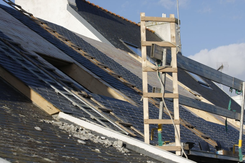

Message  cuicui le Mer 2 Déc 2009 - 12:15
oui le top serait du 1er choix, mais en 2 ème choix d'Espagne tu peux aussi en trouver de la belle, de toute façon si tu passe par un couvreur demande lui conseil en fonction de ce que son grossiste à, en générale on aime pas poser de la mauvaise ardoise perte de temps et plus de manutention.
pour l'histoire de creusé la charpente moi je n'ai jamais vue ça (perte de temps) !! surtout sur du neuf, avec une belle ardoise ça plaque bien, il y a que sur du vieux en redressage de charpente quand on voie que ça bombe légèrement on creuse les fermes ou les pannes pour être sure que ça lève pas mais c'est tout
pour les bout de fermette tout dépend ce que tu vas utiliser comme crochet de gouttière
"les petits" (je sais pu les noms) : simple a posé, peu résistant surtout au échelle plate, obligation d'avoir une planche de gouttière et impossible de l'habiller en ardoise
"les gros" ceux qu'on utilise toujours : pas compliquer à posé, très résistant
tout ça c'est valable uniquement pour de la gouttière demi ronde, mais comme j'ai vue que tu avais de la gouttière nantaise sur la maison à côté ...
c'est une autre histoire
à voir ici photo des réalisation de mon père , on se rend pas bien compte mais tout est fait avec de l'ardoise type ancienne très épaisse et tout mis au clou

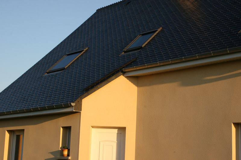

Pour finir, voici une vue de la toiture qui me sert de modèle, prise au niveau des caches moineaux:
C'est le schéma que j'essaie de suivre
Encore merci

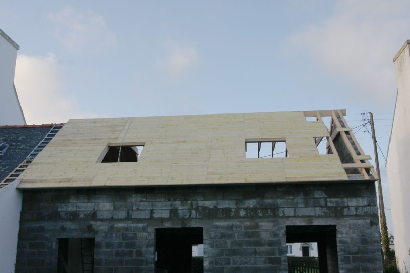

Message  diomedea le Jeu 3 Déc 2009 - 8:37

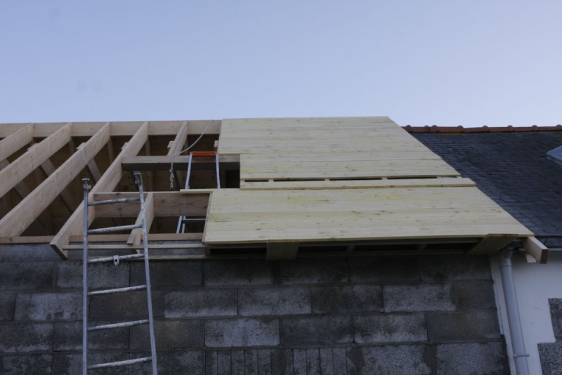

La pose de la volige ne m'a pas posé, jusqu'à présent, de problème.
Au bout d'une dizaine d'heures de travail, j'ai pu en clouer sur un peu plus d'un quart du toi.
On voit bien la technique décrite hier par cuicui: toutes les quatre planches, je ne la cloue pas. Ensuite je la retire une fois que celle qui la suis est fixée, et viens la poser avec deux pointes en provisoire sous son emplacement. Cette méthode, permet de travailler en sécurité, ce qui ne n'empêche pas de mettre un harnais.
Reste à combler les espaces laissés libre en descendant, et le tour est joué...
Je finirais ce coté après le passage du maçon.
Grâce à l'escabeau, J'arrive à monter par l'intérieur presque jusqu'en haut. Il n'y a que les quatre dernières ou je suis obligé de passer par le toit.

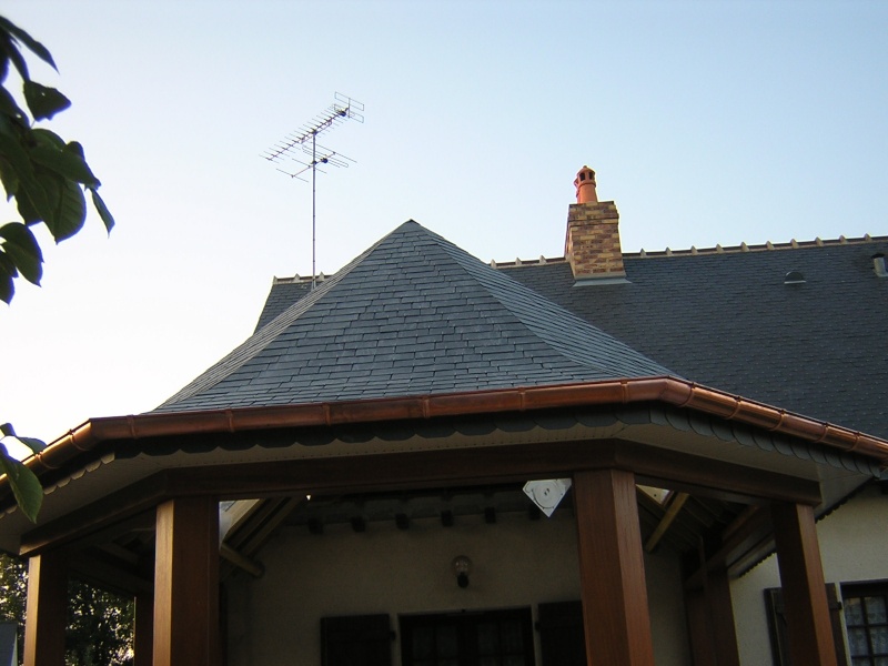

Message  cuicui le Ven 4 Déc 2009 - 19:10

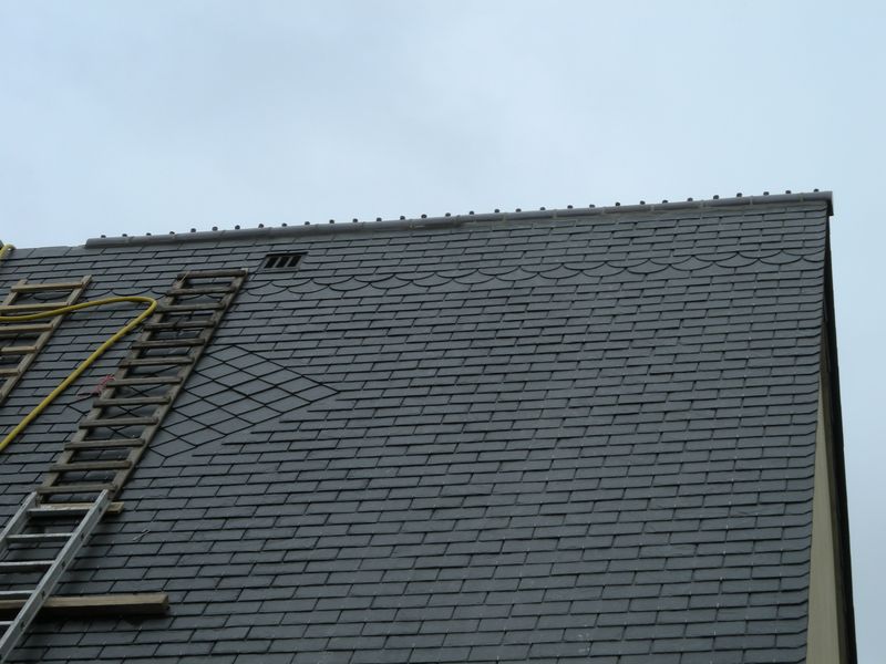

Photo d'une réalisation du mois de septembre sur la maison des parents
le tout fait sur volige travailler a la tronçonneuse et scie à la main
on voie bien ce que j'expliquai avec les crochets de gouttière, ici ce sont des gros donc on a pu mettre des ardoise sur la planche derrière la gouttière
reste pu qu'a faire le faitage sceller comme sur la maison
JPaul toi aussi tu met du cuivre ? ... lol!
bonne soirée

Re: Créer une charpente
Message  diomedea le Ven 4 Déc 2009 - 21:09
Bonsoir cuicui
C'est un travail absolument magnifique! affraid affraid mes félicitations à celui qui l'a réalisé! Le raccord entre les deux pans est une pure merveille.
Il y a quand même quelque chose qui m'intrigue, c'est l'implantation pour le moins surprenante de (l'horrible!) antenne TV. J’ai plus l'habitude de les voir ancrée sur les cheminées...
Quant aux gouttières, il n'est même pas sure que je mette du zinc... Embarassed Je verrais ça avec le couvreur, il passe voir le chantier demain matin.

Message  cuicui le Ven 4 Déc 2009 - 22:10
je passerai le message au paternel 42 ans de métier à 56 ans (fait le calcul) dont 22 à son compte tout seul !... normal qu'il y a un peu de maitrise lol
pour la noue en ardoise ça demande pas mal de boulot quand même, taillé toute les ardoises et faut surtout pas en cassé une vers le bas quand tu est en haut par ce que il faut tout recommencer déja que toute les ardoises de la véranda qui sont un reste de chantier, on été re-taillé a la main pour être de la même dimension que sur la maison ...
pour l'antenne c'est voulu, comme mon père est un fanatique du "ultracostorésitentàtout" (une partie de la maison est en parpaing plein et il y a des poutres qui ne serve à rien ...), le tube de l'antenne fait au moins 4 mètres et est fixé au pignon, ça évite éventuellement de cassé la cheminé scratch

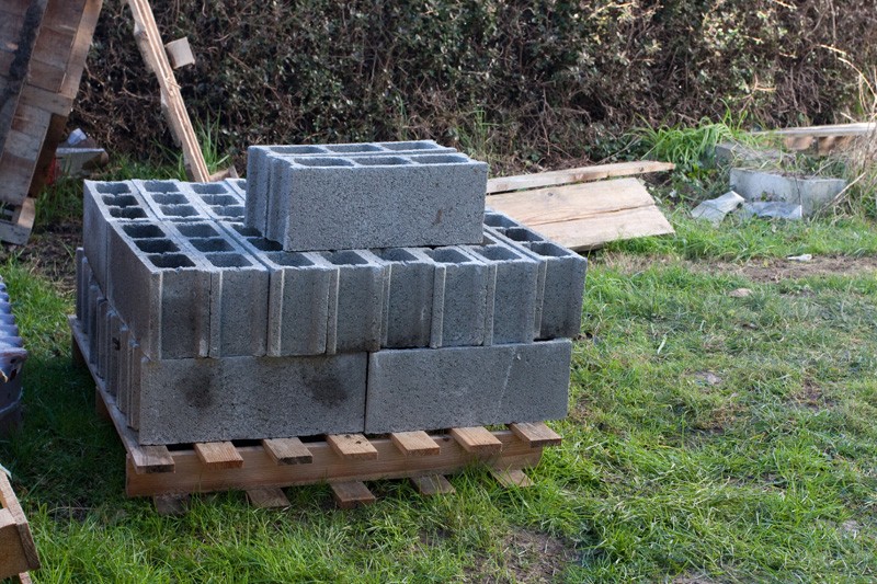

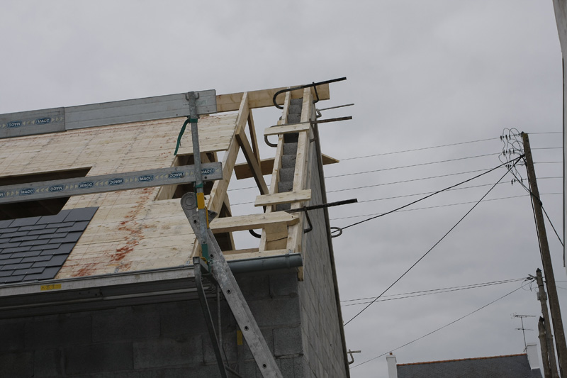

Dimanche j'ai profité d'un rayon de soleil pour faire quelques photos, vous pourrez comme ça avoir une idée de l'avancement des travaux.
Tant que le maçon ne sera pas passé, ne peux pas allé plus loin:
J'ai préparé les jambettes qui vont venir se fixer aux pieds des fermes
Arrêt des travaux coté nord, je n'ai plus de voliges. C'est de ma faute, j'ai mal préparé mon coup au niveau des espaces entre les fermes, à chaque volige j'avais la perte maximum, c'est à dire 45cm... j'ai perdu 1m² tout les 6m² vous me direz ça n'est pas pour le prix de la volige, mais bon je n'aime pas gaspiller le bois.
Hier j'ai été chercher la volige qui me manquait, et évidemment ils n'avait plus de stock en 20, il à fallu me rabattre sur du 15.

Mon cadeau de Noël… 3450 ardoises !
Pour les connaisseurs :
Pour les autres, il s’agit d’un deuxième choix.
La pose des ardoises a commencé, même si celle de la volige n’est pas terminée. Les mauvaises conditions météo n’ont pas permis au maçon de terminer son ouvrage.
Malgré la différence de prix, je ne regrette pas l’abandon du Bac acier, l’ardoise c’est quand même plus classe !

Message  diomedea le Dim 7 Fév 2010 - 8:33
Bonjour à toutes et à tous.
Aujourd'hui on a posé la première fenêtre de toit.
Le couvreur et son apprentie
La pose en a été rapide.
Les ardoises de deuxième choix présentent des défauts qui donne un aspect irrégulier, elles sont parfois vrillées, tuilées (un comble pour une ardoise!) et n'ont pas toutes la même épaisseur, pas facile dans ce cas de faire une pose impeccable...
Mais au final, le résultat me plais bien, ça commence à ressembler à quelque chose!
Sur cette image, on voit bien les différences d'épaisseur d'une ardoise à l'autre.
Lors de la pose de la fenêtre je n'est pas pu prendre de photos, je m'arrangerais pour le faire pour les autres, afin de détailler chaque étape de la pose.
A suivre...

Message  diomedea le Dim 14 Fév 2010 - 8:30
ça y est les rampanages sont fait! Je vais enfin pouvoir terminer la pose des voliges! L'opération pourtant simple, a été mainte fois repoussée pour des raisons météo.
En fin de semaine, le couvreur va pouvoir terminer le premier coté du toit.

En effet ça avance bien! Je ne l'ai pas encore montré, mais la pose de la volige est terminée, comme normalement devrait l'être ce pan de toit pour la fin de la semaine Wink
A suivre donc...

Aujourd'hui je vais vous montrer la pose d'une fenêtre de toit.
Première chose donc, mettre la bavette du bas. Elle est glissée sous le joint en caoutchouc, et repose sur une pâte d'étanchéité.
La suite en images...
Cette pièces s'appel un noquet
Etc etc… Jusqu’en haut !
Le dernier noquet est découpé pour faire le tour de la fenêtre.
Pose de la bavette du haut, même principe que celle du bas, mais sans la pâte d’étanchéitée.
Voila, pour ce coté c'est terminé!
Avec les ardoises, au moins ça ne dépareille pas!
Et déjà le prochain chantier qui s'annonce, mais ceci est une autre histoire...
