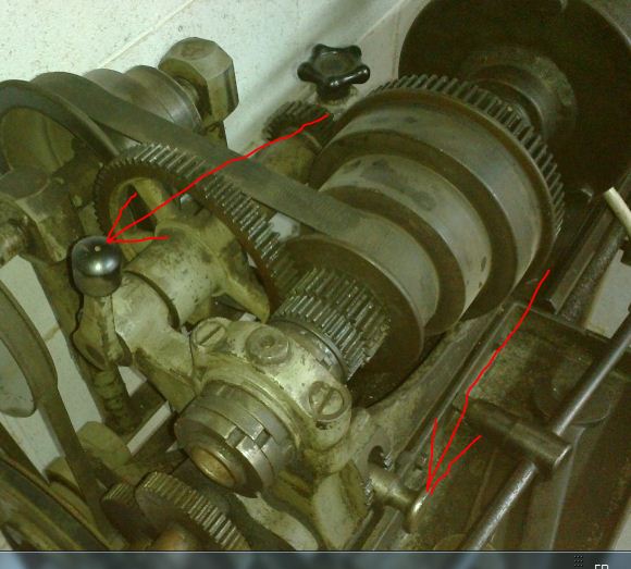

Message  la bricole Lun 23 Jan 2012 - 8:00
Bonjour Carpo60,
Superbe acquisition, t'as plus qu'a demander de la peinture bleue à C.Phili lol!
une petite remarque sur le nombre de vitesse: tu signales qu'il a 3 vitesses, en fait il en 6 en avant et 6 en arrière
voici l'explication des vitesse en " harnais"
Nouvelle acquisition (achat d'un tour d'occasion) Vitess10
Nouvelle acquisition (achat d'un tour d'occasion) Vitess12
la marche avant et arrière, c'est le petit levier au bout de la flèche du bas
Bon courage pour la suite
Bien cordialement

Message  carpo60 Lun 23 Jan 2012 - 16:29
merci la bricole, je pensais que la flèche du bas était la vitesse de rotation de la vis mère pour l'avance automatique étant donné qu'un inverseur électronique se trouve à l'avant du tour

Message  Invité Lun 23 Jan 2012 - 16:45
la bricole a écrit:Bonjour Carpo60,
Bien cordialement
Le petit levier ne commande pas la marche avant et arrière , il commande l'enclenchement du régime de vitesse '' Harnais ''
Voilà la chaine cinématique :voir figures 4 et 5 sur message précédent
la broche est solidaire des poulies étagées , qui sont solidaires de la roue dentée (A) , quand l'abre exentré (K) tourne autour de son axe d'exentration la roue dentée (A) engraine avec la roue dentée (C) qui est solidaire de la roue dentée (E) qui engraine avec la roue dentée (B)
qui est solidaire de la broche , la roue dentée (B) tourne folle sur l'axe des poulies dont elle est désolidarisée par le dégagement du taquet .
il y a donc 3 vitesses en marche '' volée '' et 3 vitesses en marche ''harnais ''
il y a surement un inverseur de marche AV/AR à basculement ou pignion inter .
cordialement

Message  la bricole Lun 23 Jan 2012 - 18:08
Bonjour Dewoitine 520, bonjour à tous
je me suis mal exprimé : le levier comme je l'entendais, c'est bien les vitesse en harnais
Nouvelle acquisition (achat d'un tour d'occasion) 2012_037
le bouton, flèche du bas c'est bien l'inversion de sens de rotation
Nouvelle acquisition (achat d'un tour d'occasion) 2012_038
je possedais un tour avec un bouton similaire pour inversion de sens de rotation
Nouvelle acquisition (achat d'un tour d'occasion) 2012_039
Bouton d'inversion ( fleche rouge )
Nouvelle acquisition (achat d'un tour d'occasion) 2012_040
Bonne fin de journée

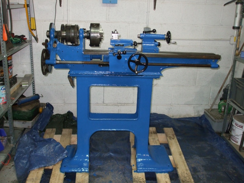

Message  carpo60 Sam 28 Jan 2012 - 20:24
Après 6 jours de nettoyage, ponçage, dégraissage, peinture il y avait des pièces partout dans le sous-sol.
Cet après-midi, léger graissage avant remontage et le résultat n'a rien à voir avec le premier jour:
Nouvelle acquisition (achat d'un tour d'occasion) Dscf3410
Le moteur est commandé et doit arrivé mardi, il reste quelques finitions à faire.
Pour le week end prochain la carter devrait être posé, le moteur branché et l'ensemble prêt à fonctionner. Je prévois un petit système de lubrification (avec huile soluble) pour l'usinage en HSS et le perçage.

Message  Totem Sam 28 Jan 2012 - 20:36
Salut, belle machine que tu as trouvé là, et bravo pour la restauration!
la lubrification, à mon goût c'est assez indispensable, même avec des plaquettes hm l'état de surface sera meilleur.
En revanche, un mandrin ne doit pas être graissé (d'après Brise-copeaux qui n'est pas trop un amateur Wink ), mais un peu huilé.
++ Lionel

Message  carpo60 Sam 28 Jan 2012 - 20:44
merci Totem. Pour le mandrin, je me suis inspiré d'un tuto de dh42 (que je remercie au passage pour les explications claires) concernant le mandrin camlock, le mien étant un peu différent de part son age, mais le système reste le même. Un bon entretien est indispensable pour conserver du bon matériel longtemps et un graissage de temps en temps ne peut pas faire de mal.

Message  Totem Sam 28 Jan 2012 - 20:55
Oui, j'ai vu le tuto de dh42, figure toi... que j'ai fait exactement pareil que toi, avant de tomber sur ce sujet : http://www.metabricoleur.com/t1346-autopsie-tour-s-6125c-le-mandrin et de tout nettoyer Rolling Eyes
Évidemment un bon entretien est indispensable, j'ai déjà utilisé un tour avec un mandrin qui 'clic claque', c'est une horreur.. mais il y a quand même des endroits ou il ne faut pas mettre de graisse, comme les glissières... ou les mandrins, mais ça je ne le sais pas depuis longtemps tongue
