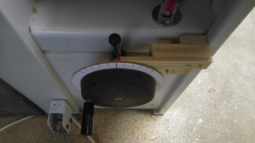

Bonjour, dès la première utilisation de la raboteuse de mon combiné Robland HX310, j'ai trouvé que l'index permettant de fixer l'épaisseur du bois raboté manquait cruellement de précision.
J'ai tout d'abord utilisé un comparateur fixé sur une monture magnétique mais cela n'était pas pratique. Ayant vu que la version PRO du HX310 était équipé d'un vernier, j'ai décidé d'en ajouter un qui serait évidement très simplifié.
Dans un panneau de bois composite mince j'ai découpé un disque du diamètre du volant de la manivelle augmenté de 3 cm. J'ai ensuite percé un trou afin que le disque soit légèrement serré sur le moyeu. J'ai dessiné un disque gradué avec un logiciel. La vis de montée de la table de la raboteuse étant au pas de 4mm j'ai tracé 4 traits rouge pour les mm, 8 traits bleu pour les 1/2 mm et 40 traits noir pour les dixièmes. J'avais même au début ajouté les tracés pour les 5/100, mais cela c'est avéré inutile car l'espace entre les traits des dixièmes est d'environ un cm ce qui permet d'évaluer facilement les 2 ou 5 centièmes.
J'ai collé ensuite ce disque imprimé sur le disque en composite.
Un morceau de tube PVC sert d'entretoise entre le disque et le bâti.
Pour l'index les photos sont je pense suffisamment explicites. Il ce compose de plusieurs morceaux de bois décalés afin de ne pas gêner le levier de verrouillage de la table. Répugnant à percer mon bâti, l'index a été collé avec du mastic Bostik MSP118. Un coup de marqueur rouge sur le bout facilite le réglage.
L'utilisation est très simple, j'amène un repère rouge du disque devant l'index, et je tourne la manivelle de x graduations en maintenant le disque et le volant.
La même méthode peut être utilisée pour la toupie, mais là je préfère utiliser le comparateur.
Ce système est adaptable à d'autres machines, il faut simplement veiller à ne pas gêner le bon fonctionnement de la manette de verrouillage de la table.
A bientôt

J'ai fait quelque chose de similaire pour ma mortaiseuse et pour ma toupie. Juste une échelle de papier sur le bord du volant, les gradations ayant été tracées après avoir mesuré précisément le diamètre extérieur de celui-ci. Comme la feuille n'est pas collée, mais juste maintenue par frottement, cela permet d'ajuster le zéro pour chaque nouvel outil.
Juste une remarque concernant ton titre, qui ne retire rien à l’intérêt de ton dispositif, ce n'est pas un vernier, mais juste une règle. Un vernier, du nom de son inventeur, est dispositif constitué d'une deuxième règle accolée permettant d'estimer une fraction de l'espace entre deux gradation de la première règle (comme sur un pied à coulisse classique).
