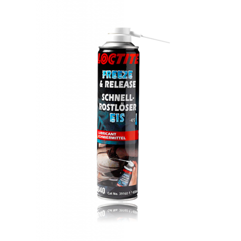

Je galérais depuis 48H pour débloquer 3 boulons M5 (tête tore X) bigrement grippés. Données du problème : rénovation d'une ancienne tronçonneuse thermique. Les 3 boulons sont vissés dans le carter alu, à proximité de pièces en plastique (non démontables si ce n'est par ces 3 boulons) et à proximité et du carburateur et du réservoir à essence.
J'ai essayé toutes les ficélles pour débloquer : percussion, vissage puis devissage, produit dégrippant ( pendant plusieurs dizaines d'heures)ect... Evidamment la solution du chauffage m'etait interdite à cause des vapeurs d'essence et de la proximité du plastique. Et puis, aprés recherches sur le net, j'ai vu une solution consistant à refroidir brutalement les boulons avec un produit vaporisable (j'ai malheureusement oublié le nom de l'auteur). ce produit est difficile à trouver. J'ai donc tenté l'expérience de refroidir au congélateur (pendant 3H) une bombe de VD40, puis de vaporiser sur les boulons, et, surprise j'ai pu enfin dévisser mes boulons, il m'a fallu réiterer l'opération 3 ou 4 fois.
En espérant que cela puisse servir,
PS : je pense que les boulons étaient vissés au "frein filet"

Pour info avant on trouvait facilement des aérosols de refroidissement dans les magasins de pièces détachées électroniques
En effet c'était un produit de dépannage très efficace pour détecter un transistor défectueux parmi d'autres : il suffisait de les refroidir tous un par un jusqu'à trouver celui qui "tombait en marche" preuve de son défaut
Mais il y a bien longtemps que je n'ai plus touché à l’électronique et maintenant les composants discrets ont pratiquement disparu donc il est possible que ce soit plus compliqué à trouver

les bombes de froid ça se trouve facilement chez décathlon par exemple.(celles qui servent quand un joueur de foot est à deux doigts de mourir sur le terrain et qui lui permet de retourner galoper avec ses copains 10 secondes plus tard:D )
le seul hic c'est qu'il n'y a pas d'embout précis pour déposer le froid...

ce n'est pas ce qu'ils utilisent également dans la pâtisserie ? pour refroidir le chocolat quand ils font des sculptures ?
il me semble avoir vu ça sur top chef ou autre et de mémoire il y a une paille au bout !!
edit : et ca : https://www.manomano.fr/p/aerosol-givrant-500-ml-caramba-690019-4273778

Une bombe d'air compris que l'on retourne. Ce n'est pas de l'azote mais cela produit déjà un froid fort saisissant !
J'ai 3 foutues vis Philips indémontable sur un démarreur : je vais tester cette méthode !

La bombe miracle pour les bobos (avant c'était du fréon 114, maintenant interdit, ou du chlorure d'éthyle utilisé pour des test au froid) ne refroidit pas assez. Le V40 est à -19 au congélateur et la détente du gaz lors de la sortie de la bombe produit un refroidissement supplémentaire.
A plus,
