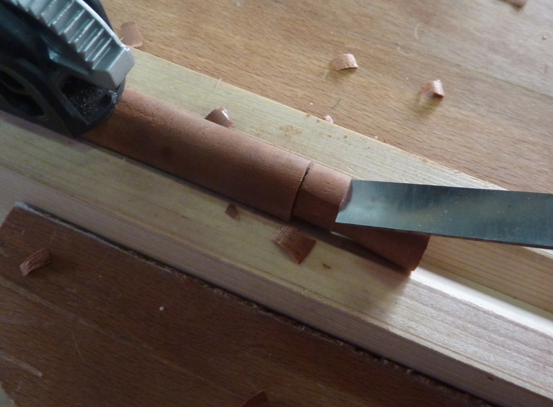

BILL51 a écrit:bonjour  tvtorre .
il risque d'y avoir une problématique pour la pose de boutons (bancals).
Sorry, je ne vois pas où est le risque.
Je te montre ce que j'ai fait :
J'ai passé un temps incroyablement long à faire deux petits boutons de porte!
Voilà le bois utilisé, un bois rouge pioché dans mon stock.
Meuble TV moderne en chêne - Page 4 105boi10
Si je me souviens bien, c'est du makoré (de récupération Very Happy ).
J'arrondie les arêtes à la toupie et je termine sur la PAC :
Meuble TV moderne en chêne - Page 4 106pac10
Ça me donne un cylindre de 15mm de diamètre.
Meuble TV moderne en chêne - Page 4 107pac10
Après un traçage, je fais un trait de scie à 3mm de profondeur.
Meuble TV moderne en chêne - Page 4 108sci10
Et j'enlève de la matière pour amorcer une forme de cône.
Meuble TV moderne en chêne - Page 4 109con10
Je donne un coup de lime et puis je peaufine à la PAC avec du papier de verre.
Meuble TV moderne en chêne - Page 4 110lim10
Meuble TV moderne en chêne - Page 4 11110
Après avoir fait un second trait de scie de 3mm de profondeur, l'enlève de la matière et je ponce pour avoir un petit cylindre de 9mm de diamètre.
Meuble TV moderne en chêne - Page 4 112cis10
Voilà le résultat :
Meuble TV moderne en chêne - Page 4 113bou10
J'insère ensuite simplement les boutons dans un trou de 9mm de diamètre. Ça passe juste en force, pas besoin de colle.
Meuble TV moderne en chêne - Page 4 114por10
Meuble TV moderne en chêne - Page 4 115bou10
Tout est déjà huilé. Avec le temps qu'il fait, ça sèche vite.
J'ai sauvé le caisson et les tiroirs au frais, dans la maison parce que dans mon atelier, il a fait 34°C aujourd'hui. Demain, ça monte encore...
Dernière étape, découpe des étagères dans les ex-portes coulissantes (celles qui tuilaient un peu). Je dois juste habiller un champ et mettre deux couches d'huile.
Ça sent la fin...
