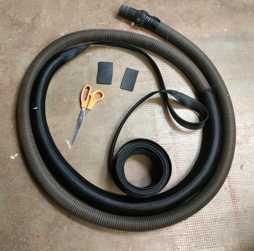

Aucun souci pour enfiler la gaine : la reptation se fait aisément. Je n'ai pas gainé la totalité du tuyau vu que c'est inutile côté aspi. J'ai utilisé la gaine thermorétractable qui donne un finish impeccable. J'aurais pu aussi bien utiliser du chatterton mais quitte à investir un peu ...

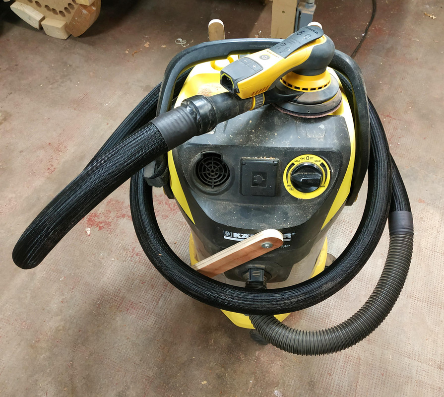

J'ai fait quelques essais qui semblent donner satisfaction. Le tuyau a une apparence un peu plus massive, perd certainement un peu de flexibilité, gagne sûrement quelques grammes mais au moins il ne se coince plus du tout !!! A voir dans la durée ...
Le tuyau en cours de gainage. On dirait un gros mamba noir en train de se bouffer la queue !

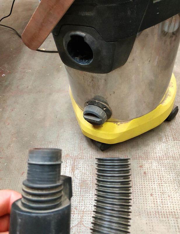

L'extrémité du tuyau qui se défait très facilement
Et le résultat

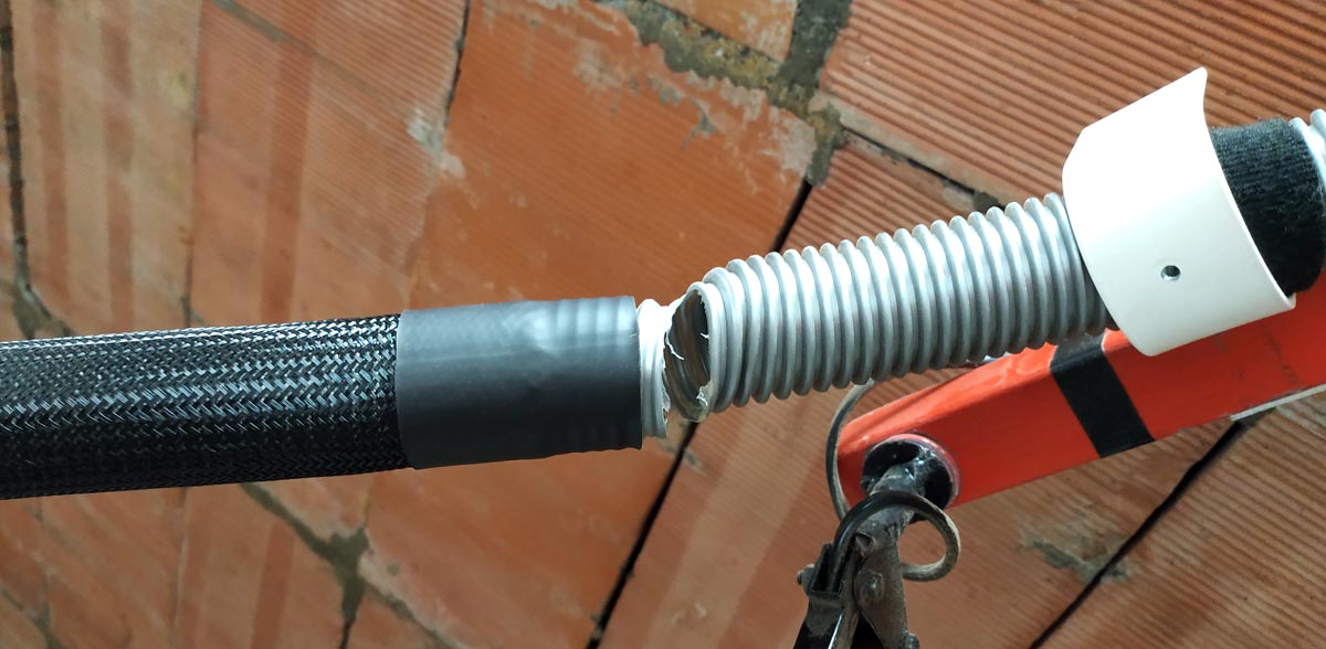

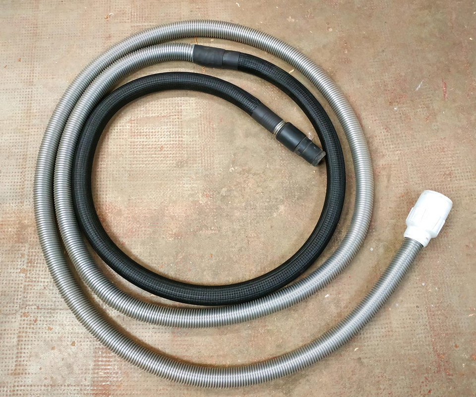

Je continue avec mon second tuyau, le Festool de 32mm. Celui-ci fait 5m mais comme l'essentiel est suspendu dans un bras articulé, je ne gaine que son extrémité. Là aussi l'embout Festool se défait très facilement. Idem passage de la gain, idem celle thermorétractable. Sauf que pour la dernière, ce fut le drame. Visiblement le décapeur était réglé trop chaud et j'ai dû trop m'approcher. La gaine n'a pas bronché mais le tuyau .... Grrrrr
Aie aie aie aie aie ! Certains visent la progression par l'excellence, d'autres cheminent par boulettes successives ...
Réparation au scotch américain + un autre bout de gaine thermorétractable (en y allant gentiment ce coup-ci). Heureusement cette zone n'est pas du tout sollicitée en utilisation.

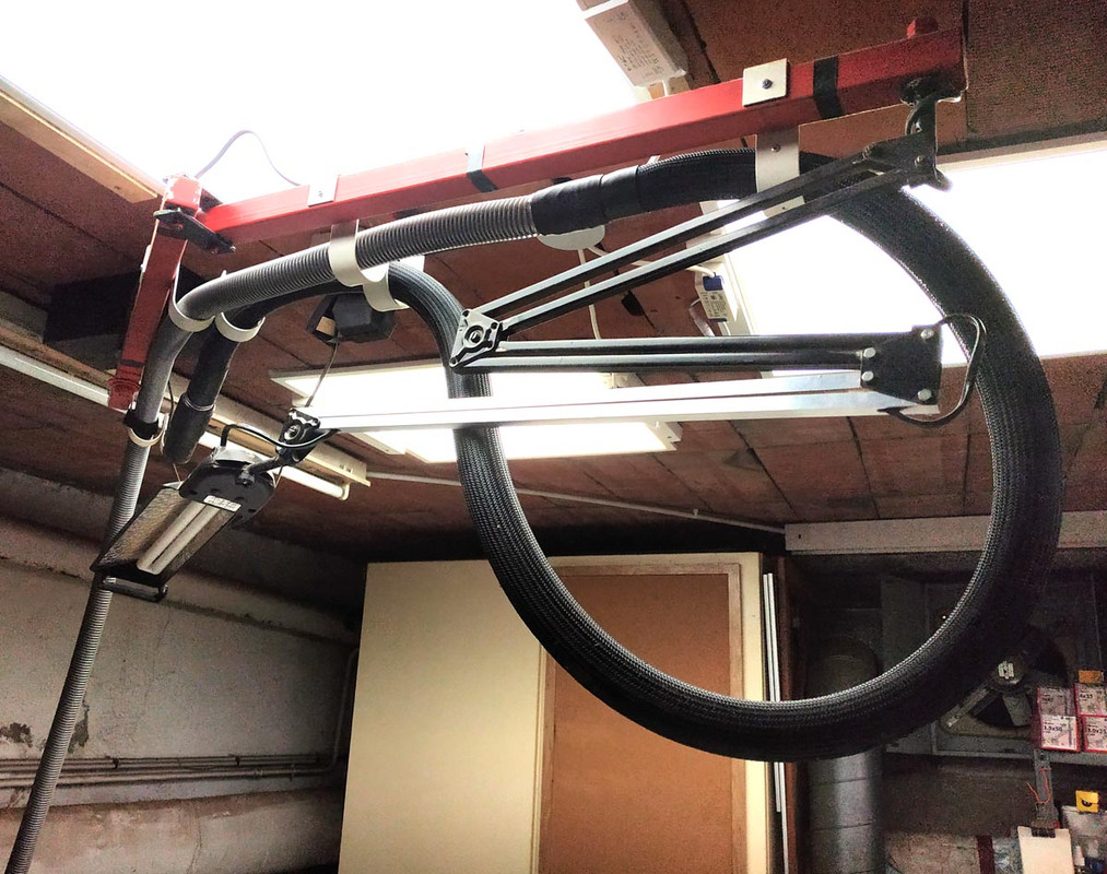

Le serpentin finalisé.
J'en profite pour faire un petit focus sur le bras articulé, son tuyau et sa lampe articulé (pas facile à photographier avec les dalles LED qui crachent un max !)
