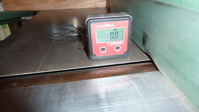

Voilà-t-il pas que ce matin, à l'aube d'un nouveau projet( bureau multimédia en chêne) ma DÉGAU RABOT me fait des fantaisies.
Bien que j'aie réglé au petit poil la sortie des fers sur les extrémités du cylindre porte-couteaux( tests à la mode Diomédéa avec tasseau en bois dur hyper rectiligne), ma première tentative de dégauchissage(trois ou quatre passes à 0,5mm) n'est pas du tout satisfaisante.
A savoir, sur un bois de 15 cm de largeur, qui semblait d'épaisseur a peu près constante avant l'opération, j'obtiens un "truc" présentant quelques millimètres de différence d'épaisseur, mesurée au pied à coulisse.
A savoir, si je regarde l'extrémité de mon bois dégauchi, ça ressemble à un trapèze au lieu d'un parallélogramme.
Ce phénomène peut-il provenir d'une non co-planéarité des tables d'entrée et de sortie, bien sur avec l'index de prise de passe à zéro?
Si c'est le cas, comme je suis une bille en mécanique et que de plus, je ne possède pas de matériel spécifique, j'en appelle aux CAÏDS de la méca (Michel de Picardie,si tu me vois ), et tous les Métas qui pourraient m'éclairer;
Quel type de matériel me faudrait-il et quelle(s) Procédure(s) pour venir à bout de cette problématique?
Je vais tenter de joindre une photo( c'est pas gagné) qui sera je le pense assez explicite.

Salut Jiptecool 02,
Pardonnes-moi mais je ne comprends pas ton soucis.
Si ton plateau est un peu vrillé, tuilé ou autre, tu peux prendre un peu plus à gauche qu'à droite (ou l'inverse ) en dégau.
Du coup tu te retrouves avec un trapèze, trapèze disparu en sortie de raboteuse.
Mais j'ai peut-être mal compris la situation.

J'ai eu ce problème que je viens de régler il y a quelques jours de cela. les fers étaient mal réglés,
mais cela n'est pas ton cas. C'est quand même bizarre parce que je ne vois pas d'autre explication sauf si les tables d'entrée et de sortie ne sont pas parallèles dans le sens de la largeur.

Merci tout d'abord de t'intéresser à mon problème.
Le plateau que j'ai dégauchi ne présente à l'origine ni tuilage, ni vrillage, simplement les stigmates de la sortie de scierie.
C'est assez frustrant car je dois mesurer chaque chant après chaque passage de la dégau, au risque de dépasser vers le bas les côtes prévues après corroyage.
Je sais que le passage en rabotage va en principe résoudre ce problème, mais quid des côtes finales attendues?
J'aimerais apporter une réponse à ce problème avant d'avoir "sacrifié "moult plateaux( le bois de chêne pas donné quand même:face: )

Oui un problème sur ta table d'entrée peut-être.
Vu que tes fers sont réglés.

Je pense que tu as mis le doigt sur le problème, mais comment le mettre en évidence, et surtout, comment le régler avec mes connaissances inexistantes et pas de matériel adéquat en méca?

Guilhèlmus a écrit: je ne vois pas d'autre explication sauf si les tables d'entrée et de sortie ne sont pas parallèles dans le sens de la largeur.
c'est aussi l'impression que j'ai
je prendrais 2 règles bien droite que je fixe / plaque (serre joint) sur la table de sortie ; je remonte la table d'entrée à zéro et je regarde si les 2 règles touchent en meme temps la table d'entrée etc (jauge d'épaisseur) ; à la limite dans l'obscurité avec une lampe derrière les règles
si tu as une "tilting box" (disons inclinomètre) tu peux déja voir si ya une différence de pente (la boite posée dans la meme direction à chaque fois)
tu dois pas en avoir un mais déplacer un comparateur sur la largeur de la table de sortie (en appui sur une équerre) avec le palpeur sur la table d'entrée ; voir si l'aiguille bouge pas ou si ca varie continument dans le meme sens (signe d'une pente)
pour une méthode plus adaptée à ton cas, peut etre essayer de mettre la table à zéro, une règle sur chaque table dans le sens de la largeur et faire comme si on étudiait le gauche d'une planche

Pour tenter d'éclairer celui ou ceux qui sauront, voudront ( barrer la mention inutile)voici trois séries de photos du seul instrument de mesure que je possède( hormis pied à coulisse), l'inclinomètre digital
Première série sur la table de sortie, de gauche à droite de l'arbre:
Deuxième série sur la table d'entrée, toujours de gauche à droite:
Toisième série a cheval sur l'arbre
:Je vous avoue que toutes ces indications me perturbent, me faisant visualiser la problématique mais ne m'indiquant pas de solution(cf bille intégrale en méca)
Est-ce que tout ça inspire quelqu'un?

peut etre que la table d'entrée n'est pas plane ; le coin en haut à droite pourrait avoir eu un souci (choc ? etc )
je dis ça car sur mon ancienne dégau, la table de sortie avait un coin tordu
comme le coin droit a peut etre un souci, si tu dégauchis coté coin gauche en entrée, tu as le meme souci ?

Tu as bien réglé tes fers en fonction de la table d'entrée et pas de l'arbre, on est d'accord?
Suggestion : tu prends un tasseau raboté nickel, tu en relèves l'épaisseur, tu fais une passe côté guide, tu remesures, tu fais une passe côté mortaiseuse et tu remesures.
Tu dois diminuer d'autant sur chaque passe.
Vérifies bien que tes tables sont bien fixées et n'ont pas de jeu... Ni d'usure en "gouttière" au milieu...
Bye

Mes fers sont réglés "au petit poil" sur la table DE SORTIE.
La table d'entrée est réglable pour la profondeur de passe.
La problématique semble provenir du fait que les arêtes des deux tables ne sont pas strictement parallèles a l'abord de l'arbre porte fers.
Je ne me sens pas de "bidouiller" sans connaître les tenants et aboutissants des manipulations que je serais tenté de faire.
Je vais tenter ce que tu m'indiques dans ta réponse, on verra peut être plus clair!

Ne t'inquiètes pas trop, je pense que tu vas réussir à identifier le problème.
Comme dit plus haut, je pense que la méthode est bonne.
As-tu deux règles rectifiées ?
Ou des règles à bornoyer, des tasseaux bien droit ....( pas évident pour l'instant avec ta dégau....)
Tu mets tes tables à zéro et en regardant de près avec un jeu de cales tu vas bien trouver où se trouve le soucis .....
Après si c'est ta table qui a un pète, cela me paraît compliqué. Mais je suis pas mécano, y'a peut-être une astuce ...
Remplacement, cela doit se trouver..
