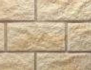

salut a tous
je ne trouvais ou poster le sujet , j'espère que c''est ok ici.
on voulait coller des pierres de parement sur des piliers et mur de clôture mais sans joint !
est ce possible ? ne risque t'on pas de se retrouvé avec un soucis ?
ce type de pierre mais sans joint .

J'ai travaillé dans la pierre et le joint est fait pour absorber les différences de largeur des éléments à poser.
Dans une rangée, si la première fait 15cm, la 2e pierre 15.1, et la 3e 14.9, ça ne se verra pas de trop. Mais quand tu pose la rangée du dessus, tu te retrouves avec un écart pouvant aller jusqu'à 2 mm.... Et puis le joint sert de finition visuelle: le joint doit apparaitre comme étant un support plat duquel sort les pierres de parement. Il donne le rythme à l'ensemble.
Si c'est pour une pose en extérieur, il faut impérativement un joint qui va occulter les trous et éviter que l'eau de s'infiltre entre 2 pierres et en hiver avec le gel.... ça éclate.
Pour l'intérieur, il n'y a pas de problème, on peut s'en passer si c'est le caractère voulu.

merci pour ces détails précieux, j'allais faire une C......
ok, va pour des joints , comme c'est autour des piliers de portail et de chaque coté des piliers sur environ 2 m de chaque coté
(veux pas me ruiné quand même ,car clôture de 20 mètres de chaque coté ! )
une fois posé, posé a la colle carrelage extérieur je suppose ? les joints eux seront fait avec un ciment colré ou ?....

Bonjour bonjour
Je suis surpris de la réponse plus haut bien que je n'ai jamais posé personnellement de parements (!)
Par contre, du parement extérieur sans joint, j'en ai vu et j'en ai discuté avec le poseur, pas plus tard que la semaine dernière.
Et puis à la première recherche internet, on peut vite voir qu'il en existe pour l’extérieur sans joints
Mon expérience s'arrête là, je ne m'avancerai pas sur leur tenue dans le temps
Mais visiblement ça se fait à tort ou à raison, je n'en sais rien
