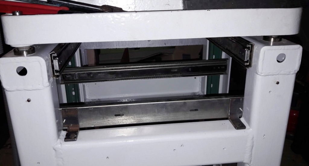

j'ai pas encore décidé leur taille, mais . . .
une partie du boulot est fait
je me suis inspiré de modèles de grand couturiers, modele tiroirs croisés de chez playtex
faut pas gacher la place, le volume mort des UPN était récupérable moyennant cette astuce
j'avais les glissières a bille récupérées il y a au moins 5 ans qui trainaient depuis un moment a prendre la poussière et prenaient de la place, maintenant elles en prennent moins
reste a faire les tiroirs et trouver quoi mettre dedans

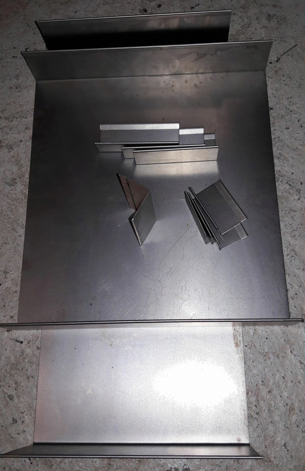

suite et fin des tiroirs de benniste
en vrai boiseux, j'ai choisi de la tole galva de 1mm, car je le vaux bien, et que j'en avais des "bandes" de 2.5m de long, d'ou la forme torturée des tiroirs pour taper tous les bouts dans ces chutes
bref, massicot, plieuse et plus tard . . .
de quoi faire les deux
cornière pliée qui reçoit les glissières
Puis on pose les autres pièces "dedans"
reste plus qu'a y coller quelques rivets
plus qu'a garnir

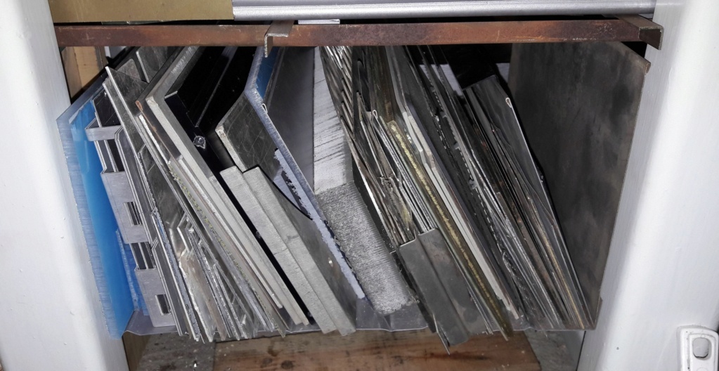

comme promis, la tôlothèque
a la base un bidule de rangement de feuilles dans tiroir, avec des intercalaires métalliques, dans les années 60, ça rigolait pas, désolé pour la photo, il est un peu enterré celui qui me reste en état avec sa forme d'accordéon
y'a qu'a le déplier grossièrement, l'avantage, ce sont les intercalaires en tole avec des excroissances qui viennent dans des fentes sur le support, pour rester en place
Après y'a plus qu'a faire deux étagères pour caser ça et loges les longues et les moins longues dans l'autre sens du chassis, et je récupère du coup le volume du fer U sur le coté
Enfin les chutes visibles d'un coup et facile d'accès, une tôlothèque

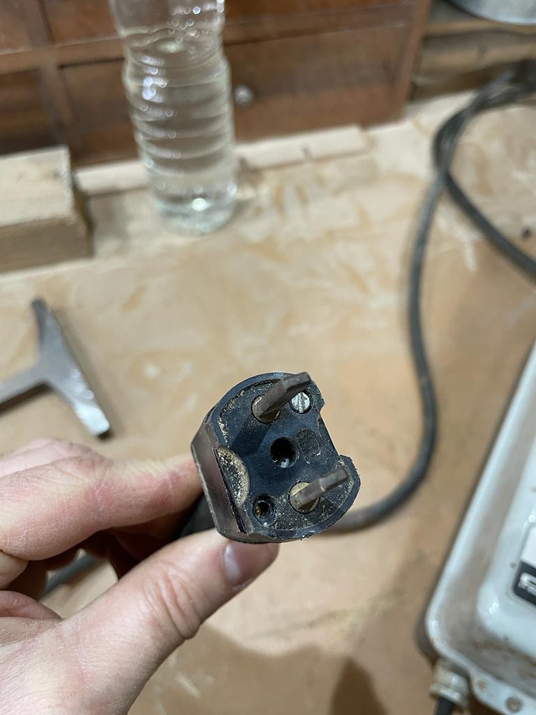

Je viens de faire l'acquisition d'une S20. A priori c'est la meme que Junkdealer. Voici quelques photos
J'ai pu la tester chez le vendeur qui malheureusement n'y connaissait rien et ne savait meme pas la mettre en marche.
J'ai percé du rail SNCF en 13mm comme dans du beurre. Le pied!
J'ai l'ai donc ramenée à l'atelier. J'ai un boitier déporté pour les commandes avec un sectionneur et un marche arret (pas d'originie a priori) car je n'ai plus le bouton de marche arret a coté de celui de la lumiere.
J'ai pour l'instant 2 questions pour les connaisseurs de cette machine:
1. la lumière, c'est du 24V d'apres l'ampoule (grillée) ? j'ai une fiche électrique bizarre au bout du cable de lumière
A l'origine il y avait un transfo 230-24V ? Est ce que quelqu'un a deja changé l'eclairage pour du 230V ou du LED 24V ou 12V ? le bouton d'origine supporte-t-il le 230V
2. la buttée de profondeur: comment ca marche? J'ai bien la bague extérieure qui tourne à la descente pour indiquer la prodonfeur mais il n'y a pas de bloquage ? la petite manette sur le dessus sert à quoi? dans mon cas elle n'a aucun effet.
Merci d'avance a tous ceux qui auront des infos sur la belle.
Benoit
benoit 95- petit nouveau
- Messages : 4
Points : 4
Date d'inscription : 22/08/2022
Localisation : Us
Re: Perceuse à colonne Sydéric S20 / Démontage / Nettoyage / Remontage
belle acquisition
encore une fonderie différente de S20, la partie avant de la mienne n'est pas totalement arrondie
pour la lumière, je ne peux te dire, j ai viré tout le cablage original et monté une led en 220
pour la butée de profondeur, c'est bien la manette qui permet de définir la position de butée
de mémoire, car une fois devant la machine, ça vient naturellement, une fois la tête baissée de la distance voulue, il faut serrer la vis avec la manette, et tu ne pourras plus descendre la tête sous cette position limite
le mécanisme caché comporte un ressort et une bague libre, aussi de mémoire, il va falloir démonter pour voir si tout est en place et libre de mouvement
il doit y avoir des photos du systeme complet démonté plus haut dans le sujet
belle acquisition
Merci pour ta réponse.
Je pense aussi changer l'ampoule, une led en 220V c'est bien mais tu as gardé le bouton d'allumage d'origine ? Tu as branché une terre ?
Pour la butée, je vais regarder tes photos, j'ai demonté vite fait le bouton rotatif, j'ai bien une sorte de bague discontinue mais j'ai pas vu de ressort.
benoit
benoit
